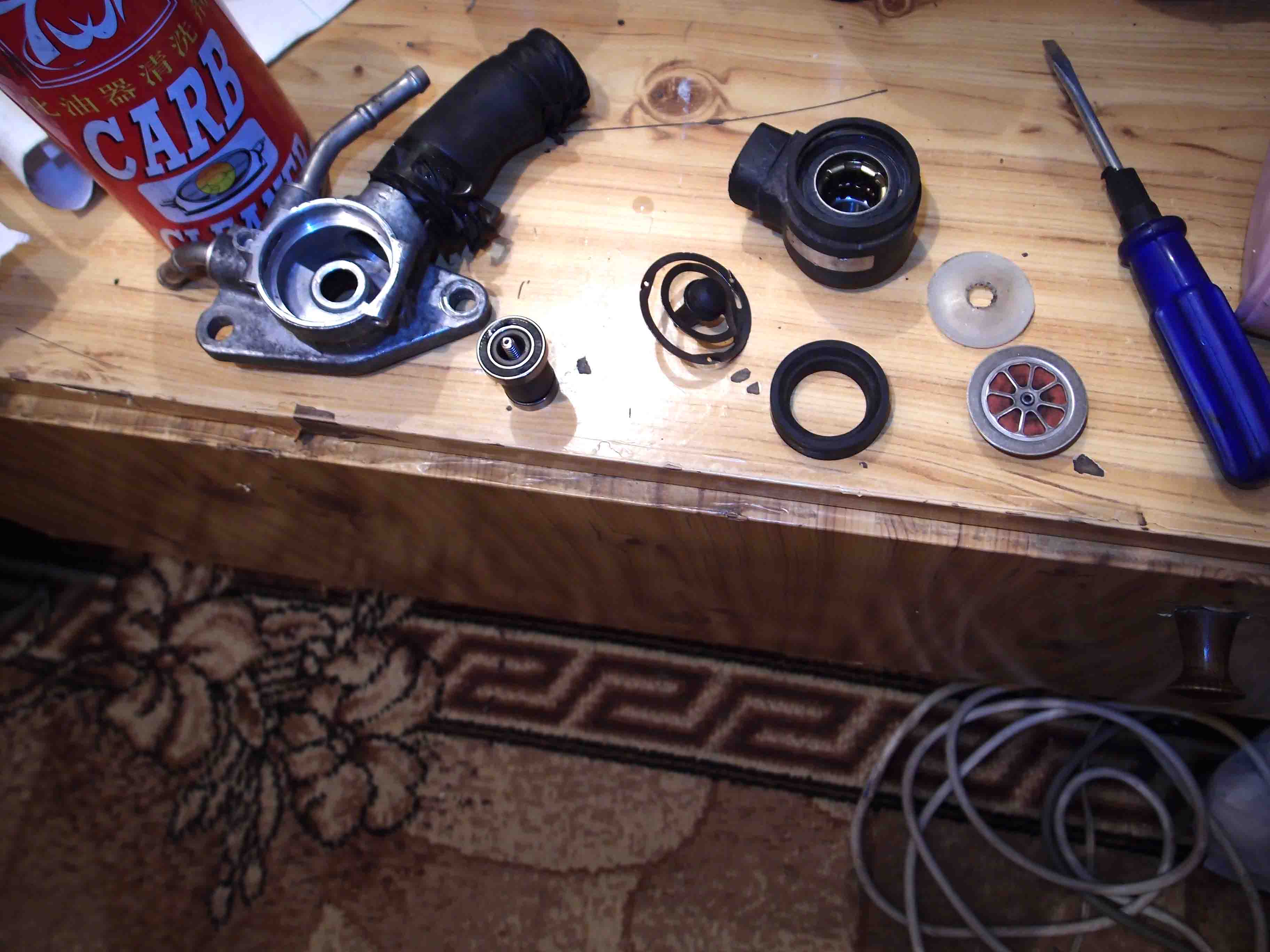

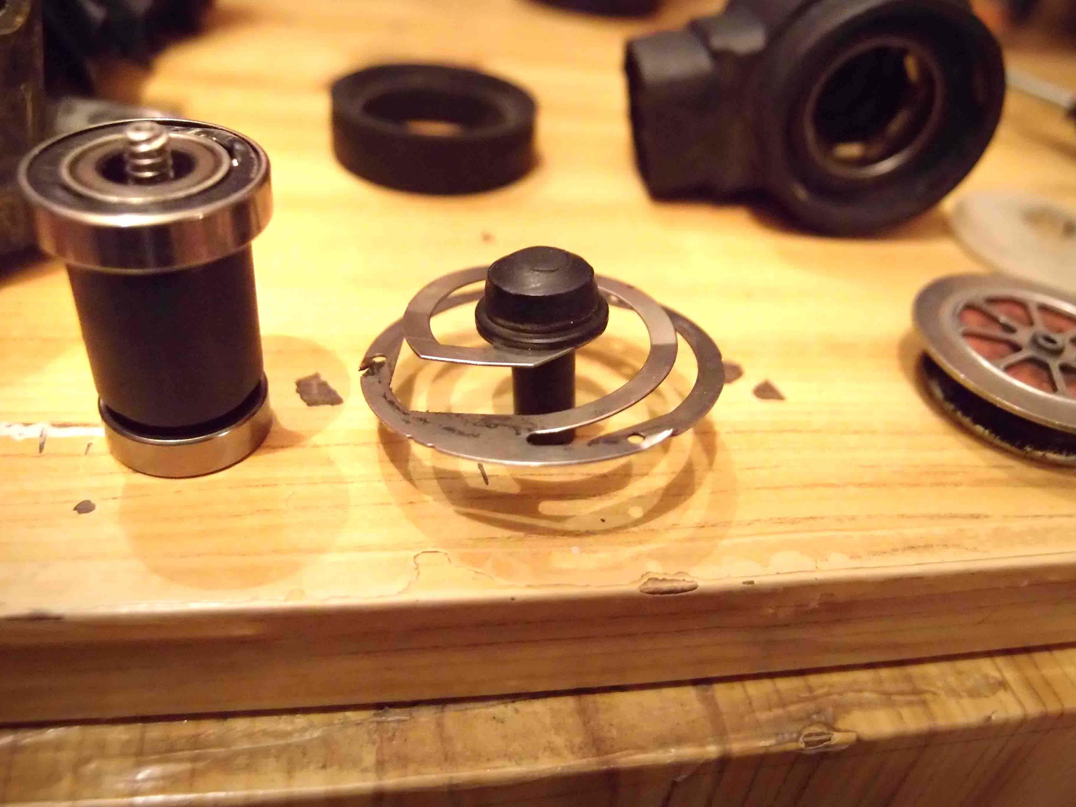

Вот снял датчик клапан ХХ разобрал. Все почистил. Может чему -то особенное внимание надо уделить !? Перед сборкой на место ??
Клапанишко который стоит между датчик клапан и впускным, был в гари и неПОДВИЖЕН !
Если кто знает схему на этот датчик клапан подскажите плз, До меня его разбирали. Может не правильно собрали ...
Или номер датчик клапан самого. (у меня стерся )

На днях обратно потавлю (уже прочищенный датчик клапан) Если не поможет,куплю новый !

Обороты появились ! С прочищщеным датчик клапан! Но на холодную всего 700 . Двигатель теперь работает безсперебойно !
