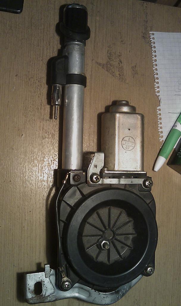

Существует три типа антенн:
86300-14410 --- 05.1993 - 10.1995
86300-14411 --- 10.1995 - 08.1999
86300-14411 --- 08.1999 - 08.2002

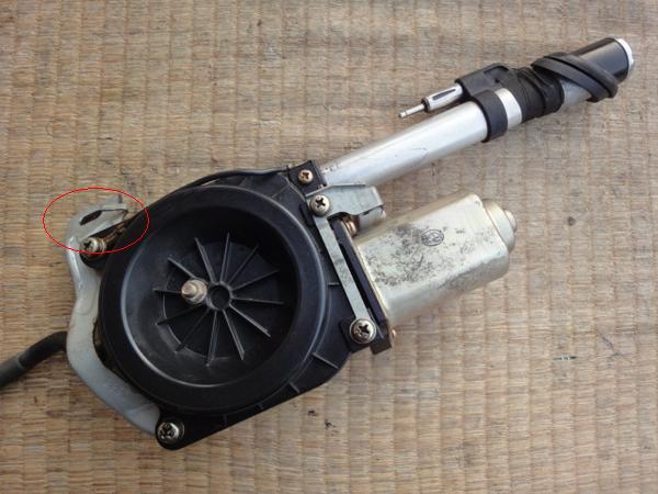

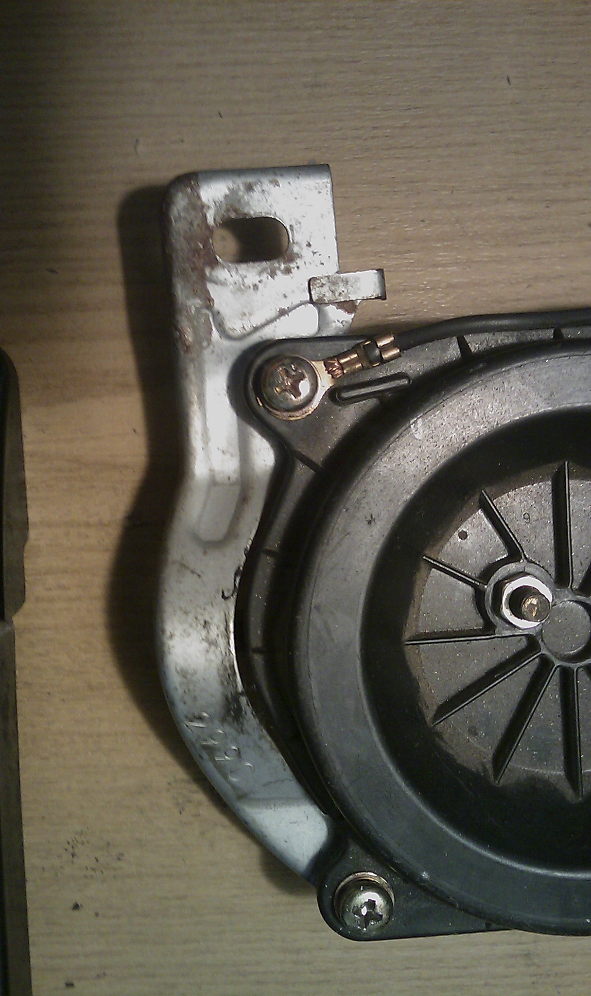

Различия у них в след (фото 86300-14410 --- 05.1993 - 10.1995, антенна Bakki за что ему большое спасибо):

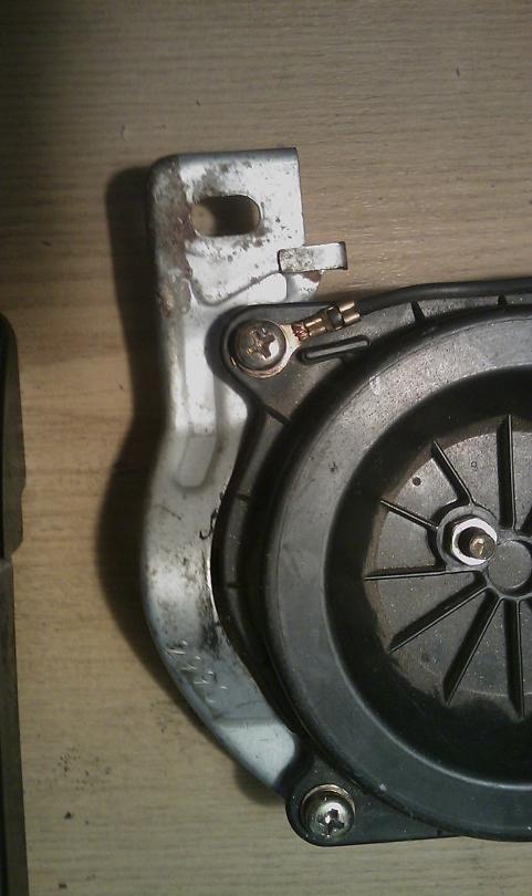

1 Металлическая планка крепления к кузову. У 86300-14410 она ровная и более широкая. У 86300-14411 имеется загиб крепежного уха и она уже где то на 5мм.
Прикрепленное изображение Если не ошибаюсь это 86300-14411 --- 10.1995 - 08.1999

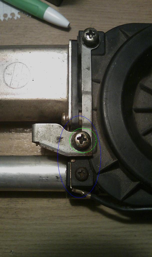

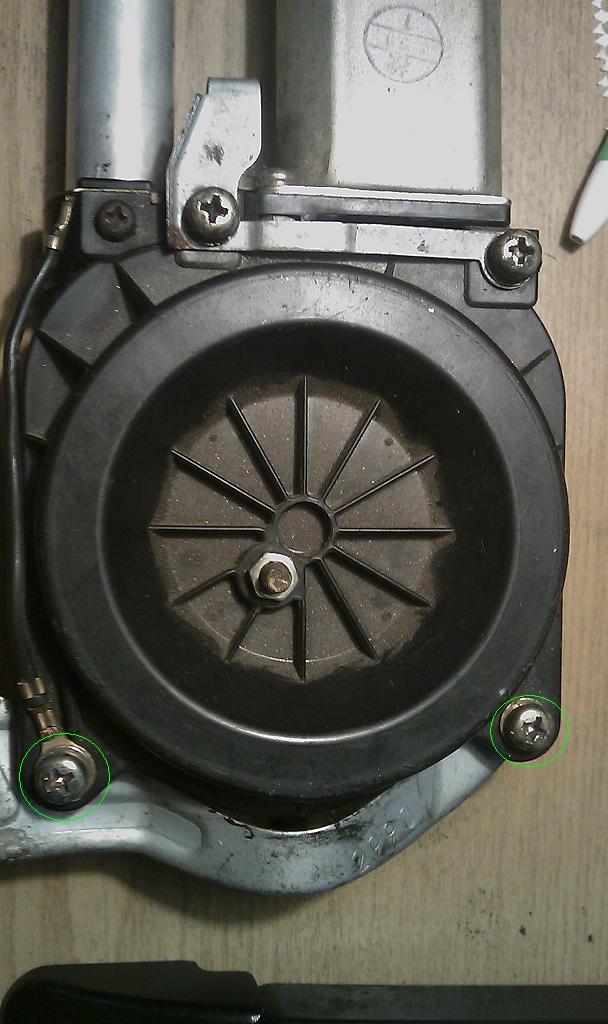

2 Крепление бабины (куда собирается тросик из антенны). У 86300-14410 крепление планки и обоих половинок бабины совмещены ( 2а винта*), у 86300-14411 они разнесены.
3 Заземление на кузов. У обоих идет от металлической планки: у 86300-14410 идет в сборе "планка" (синий), 86300-14411 подключается к винту крепления фишки (зеленое).
4 Различные соски слива. 86300-14411 короче на 3мм (примерно).
5 Сквозной болт бабины. 86300-14410 гайка с фиксированным болтом, 86300-14411 фиксированная гайка с винтом.

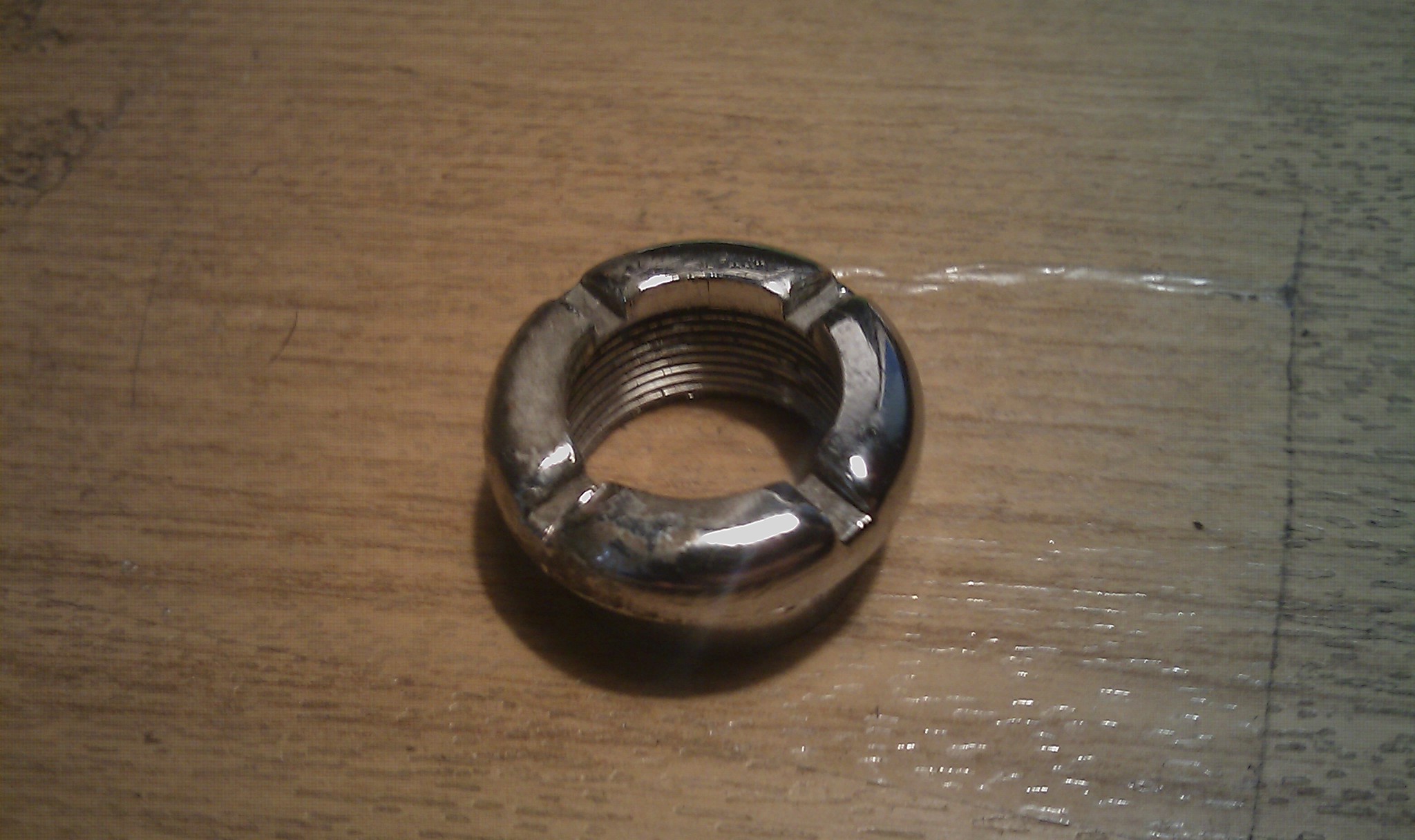

Откручиваем «гайку» крепления антенны сверху.

Да нет там ничего сложного. Откручиваем гайку, которая на фото, кключаем питание, чтобы вылезла. Без гайки она вылезет полностью. Дальше просто вытащить и все. Потом внутри откручиваем один болтик, отсоединяем слив, фишки и вытаскиваем. Вот и все. На прошлой неделе снимал.
