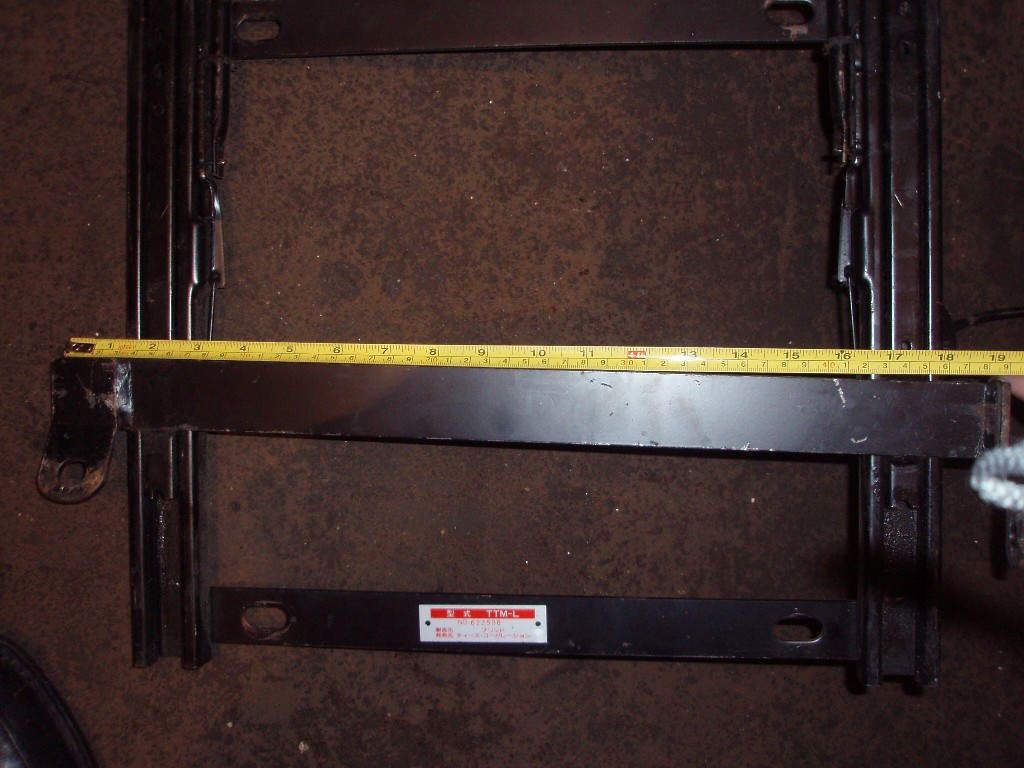

Хочу сказать огромное спасибо Филу ( Hitman ) за предоставленные салазки для снятия размеров, ну и вообще спасибо что дал подержать салазки в руках..
Спасибо другану Сане, который мне помогал, и который выкупил у меня кресла от Супры, которые мы благополучно установили в его Toyota Carina.. (Встали кстати "почти" болт-он ) 1.5 часа и кресло стоит smile.gif
В итоге данные салазки это копия Bride с моими доработками, и на мой взгляд являются наиболее низкими из возможных... есть еще 2 ступени занижении -4мм и -8мм, но это связано с определенным геммороем.. -4 реально сделать с тем, что есть.. -8 с данными салазками - нереально..

Общая конструкция кронштейна представляет собой 2 планки с угловыми креплениями к полу, приваренными к ним салазками, и уже к салазкам привариваются пластины, для крепления к креслу.. такой способ позволяет установить не только Recaro но и любое другое сиденье, с поправкой на расстояния между крепежными отверстиями..
Вот основная концепция переходника:

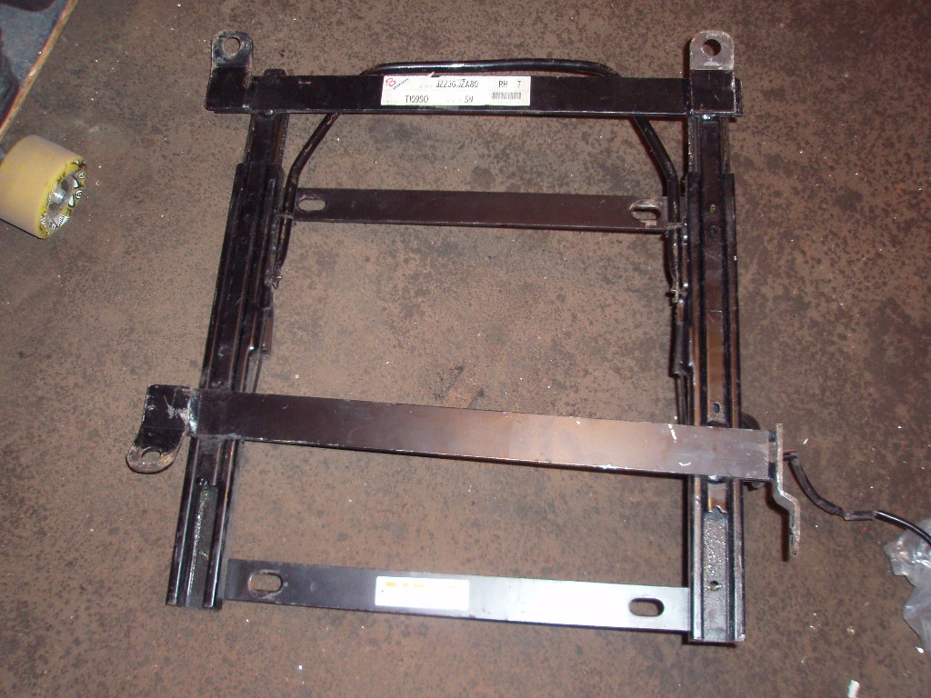

Далее закрепляем салазки с одной стороны болтом.. я выбрал расстояние между осями салазок - 35см, соответственно сверлим отверстия на нужном расстоянии (для тех кто в танке - сверлим симметрично от центра переднего кронштейна)
Для того, чтобы салазки поставить параллельно - нам так же надо связать верхние части салазок.. аналогично делаем 2 пластины (у меня пластина и уголок) и сверлим там отверстия с расстоянием между центрами 35см.
прикручиваем.. затем вспоминаем пословицу: Семь раз отмерь, один отрежь привари. хорошенько проверяем, что салазки ездят нормально и привариваем незакрепленные концы салазок к задней части кронштейна
