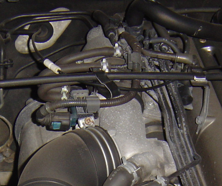

HKS FCD (Fuel Cut Defencer) не установлено но зато у меня автомат тюненый от harvesta гидромозг и бублик турбины стоковые не спареные все эти процедуры постораюсь провести, может фото турбин, и мотора добавить?

сообщение 25.5.2010, 1:29
Фотки можешь добавить. Вот только к сожалению лечить по фотографии у нас тут еще не научились...

добавил
и ещё
сообщение 25.5.2010, 12:40
Да у тебя нет VSV для EBV! Больше по этим фоткам сложно что-нибудь разглядеть.
Он как раз отвечает за предраскрутку второй турбины. Ищи клапан, ставь его на место.
Я бы еще проверил наличие и работоспособность всех остальных клапанов - может у тебя еще чего отсутствует...
Основной упор сделай на IACV, EGCV и естесно на EBV.
Это она в таком виде с Японии пришла или тут кто покопался?
Вот как это должно выглядеть на стоке:

у меня спареные были пришлось ставить с половинки вот как выглядит а где тако й взять? и как он у меня вообще работает сейчас?
