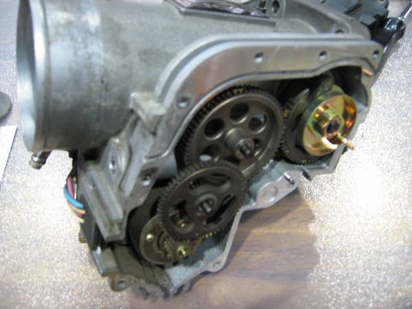

В своё время столкнувшись с супер заслонкой я открыл схему почитал мануал и понял что обойти это всё не очень сложно,просто есть свои плюсы и минусы.
Электрика
Отключаем на мозгах +ВМ есть такой пин,у кого автомат уходит в авар.режим,на мехе всё ровно.
Механика
1.Разбираем дросель,достаем шестерёнки убираем в коробочку.
2.Подбираем регулировочными шайбами зазор между датчиком и заслонкой,зачищаем крупной наждачкой,клеим на эбоксидку,шаибы брал 18х8 ,кое что там нужно подпилить,подточить кто раберёт тот поймет.Всё.
