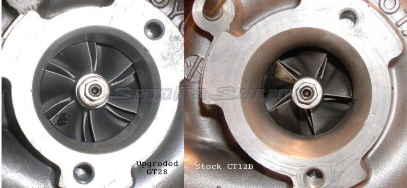

на сколько я слышал, растачивают сток турбины 2JZ-GTE и вставляют туда внутренности от американки Супры.
Говорят лучше едет на много. Вроде даже есть в Москве компания турбоБуст что ли, вот они рекламируют такой обгрейд.
Я например, сильно не собираюсь 2JZ-GTE раскачивать до бизумия, мне хватит и такого обгрейда.

извиняюсь за может быть глупый вопрос, а почему нельзя вместо сток турбин для JDM поставить стоковые от Американки?
если нет, то почему?
если да, то что под замену кроме самих турбин?
А обеспечение как обычно при установке большой турбы - форсунки, насос, мозги.
Не один сингл не будет дубасить с 2000.....

Матрос Железняк, сток USDM твины в изобилии барыжатся на Супрафорумсах, за вполне разумное бабло.
Так же как и USDM форсы, резисторы и прочее.
В Америке вообще на твинах почти никого нет, исключение только Ken Henderson)

FView, Какой смысл тюнить морально устаревшую тойоту, разработки почти 20ти летней давности?
сообщение 10.3.2010, 1:04
Сообщение #28
у нее есть задел для тюнинга smile.gif потом разница в турбах 20 тыщ рублей и разница в машинах 3 млн рублей - все таки большая разница в абсолютном выражении
а у турб блин которые сдуваются сразу после того как наддулись нету ... далее - вот смотрите http://forums.drom.ru/gt-forum/t1151334206-p12.html - делается гибрид на ждм турбах - будут люди, которые затестят на себе ... вот тут смысл есть ... загибридить сток свои турбы (или убитые купленные за копейку) всяко дешевле/надежней и прочее - чем неясно что контрактное с маркировкой ct12b ...

Ну ладно.....будет...но не даст более 300 лысых(соответсно в нём смысла нет) ....ТАК ПОЙДЁТ

Так никто и не проверил на себе Твин CT20A на базе GT28RS?
Интересный вариант... Возможно такое сделать в России, например в KDTurbo?

с современными турбинами типа гарретт гтх3076, фп3076хта и подобными идея "городского" твин турбо на базе ст20 - полный абсурд. ))) Будет куда более лаговый и главное - геморный механизм ) тем более на ст20 убогая маленькая горячка=затычка.

Топик стартер почисть личку плиз )) можно в личку как power fc заколхозил к 2JZ-GTE VVT-i и автомат у тебя Аристовский )
ааа да кстать , с 2000 тыщ будет гтх 3076 дуть , а лучше думаю борга поставить , стоит он 2000 + доставка + китайский колектор 350 вот и сингла , за цену гибридов которые могут оказаться с пределом в 450
