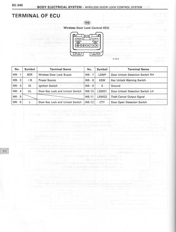

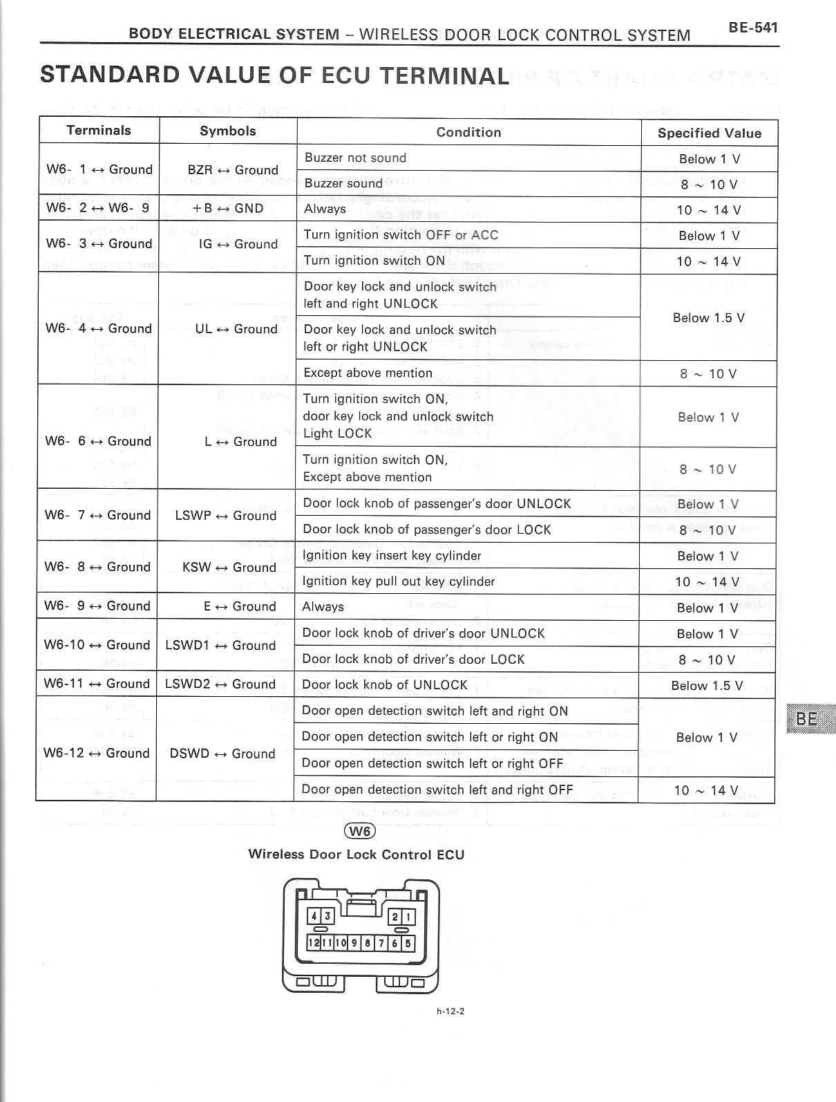

есть распиновка этого блока? может просто пины на светодиод и на кнопку не поставлены?
Raybrig
сообщение 10.7.2011, 9:34
Сообщений: 124
Регистрация: 27.4.2010
Из: Москва, Жуковский
Пользователь №: 4 618
Авто:JZZ31

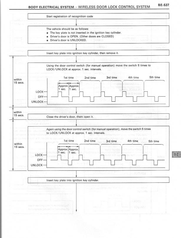

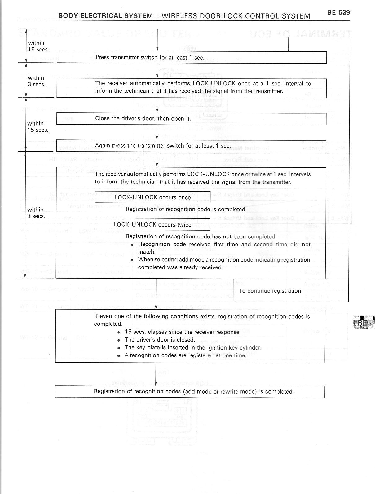

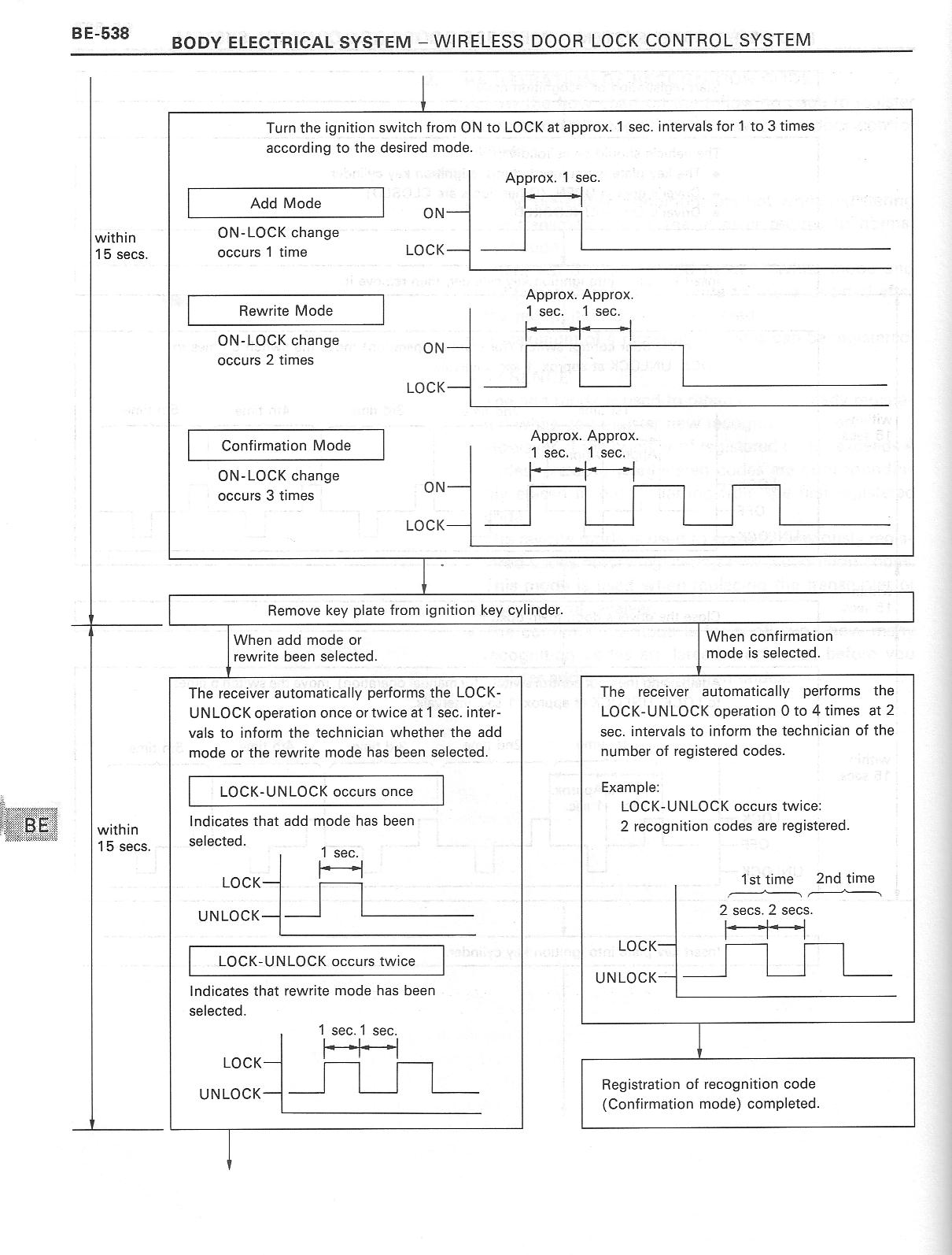

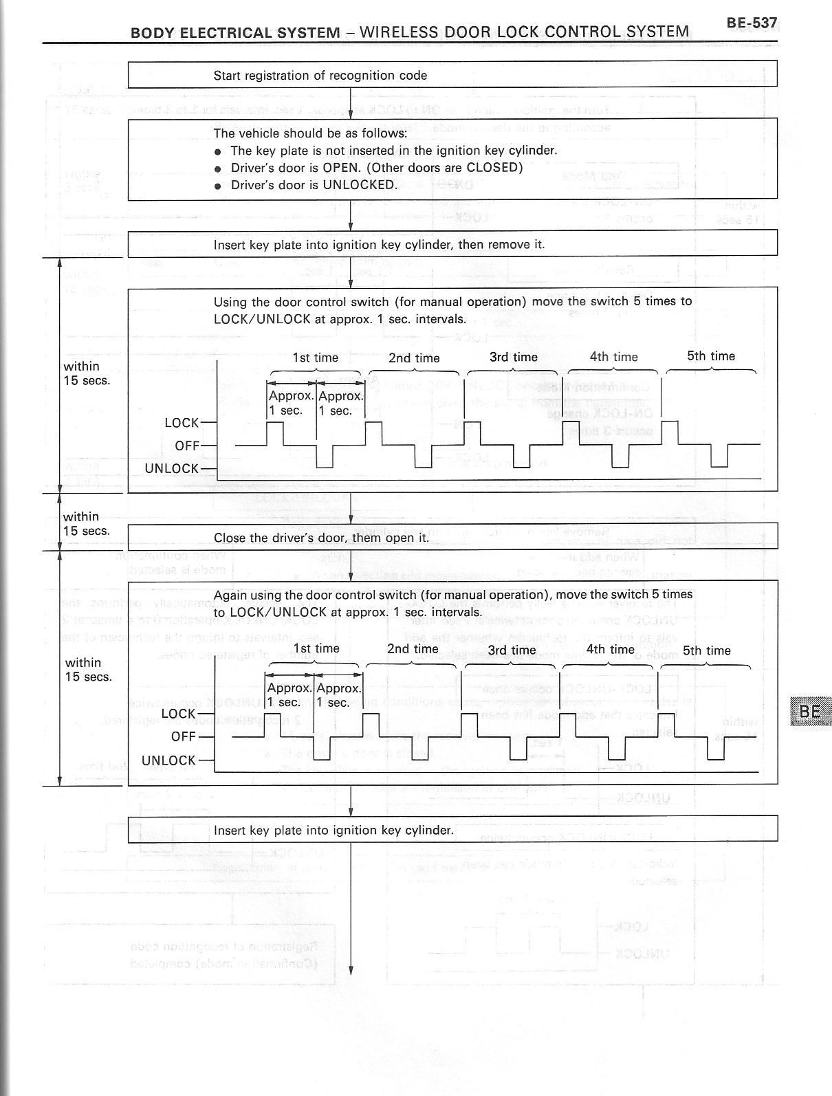

Посмотрел у себя под сиденьем. Да, есть такая коробочка, только без кнопок вообще и на панели приборов светодиода тоже нету. На JDM значит программируется по-другому, не через кнопку, а через шаманский ритуал. В супровском ничего про беспроводной ключ не нашел. Почитал мануал на Soarer. Там, например, последовательность действий при добавлении беспроводного ключа такая:
