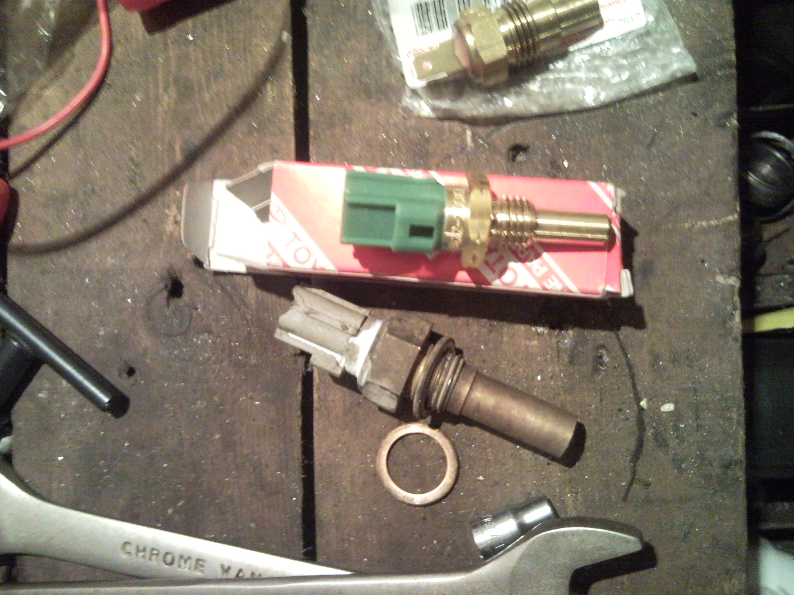

Нижний на картинке это термодатчик форсунки холодного пуска, находится под трамблёром. Посмотри может он накрылся.
