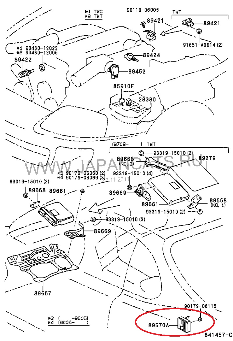

Смотри внимательно т.к в левом крыле стоит блок управления насоса.

скажи пожалуйста где он там в крыле находится?
сообщение 22.11.2011, 9:07
На ребре жёсткости, со стороны крыла. Если снимешь левую обшивку багажника, увидишь гайку, которой он прикручен и пучок проводов, который на него идёт.

moviegear, не блок ошибок фонарей ближе к задней панеле и защелкнут на пистон тут на гайке и выглядит примерно так :

moviegear, ага, путаю, это и есть блок ошибок задних фонарей, как у beast_drc на картинке, только х.з. зачем его такой большой сделали и с рёбрами охлаждения, наверно стопаки часто ошибаются, не иначе. Кстати, проводка на этот блок ошибок почему то идёт через насос, который в баке, х.з. тоже почему. Наверно это всё таки блок ошибок бензонасоса.

Мужики либо я пздц какой слепой!либо я хз почему так!!!весь багажник весь разобран!нету нигде вот этой хреновины!и на мятом крыле небыло!!!:(((она обязательно должна быть?
сообщение 22.11.2011, 12:08
По проводке от насоса посмотри, сначала она идёт одной косой, где то в районе левой чашки разделяется на две, одна часть пошла вперёд на комп, вторая идёт на этот контроллер.

Вообщем ползи по проводам от бака(толстый синий,синий красный)всё должно быть наместе
сообщение 22.11.2011, 16:22
Он есть на всех Супрах. Если его нет, то значит его пиндец скорее всего.
Под левой обшивкой, сверху. Внутри крыла, т.е. между внутр. ребром жесткости и внешним крылом.
