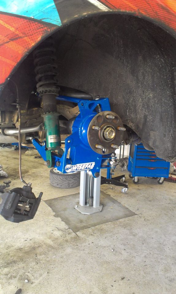

вот передняя

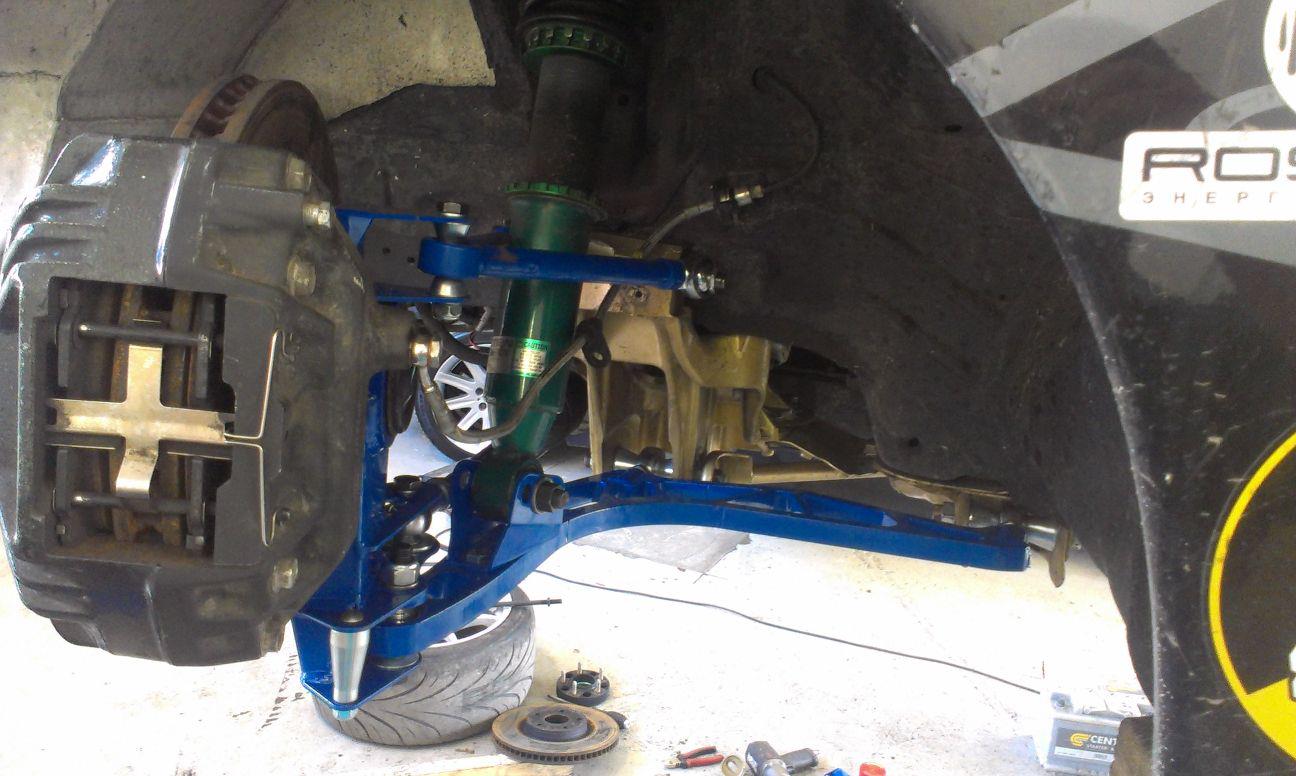

ham-ka
сообщение 31.8.2012, 1:22
Сообщений: 606
Регистрация: 1.6.2010
Из: СПб
Пользователь №: 4 720
Авто:A80
альтеза отличается от Супры сильно. почти закончили внедрение на мою машину. новая проблема) не хватило длинны тормозных шлангов

ham-ka
сообщение 6.9.2012, 15:34
Сообщений: 606
Из: СПб
Авто:A80
на штатном месте, но на 6 см выше ступица в кулаке, то есть тачка ниже на 6 см при прямых рычагах, сзади вообще принцип работы другой
