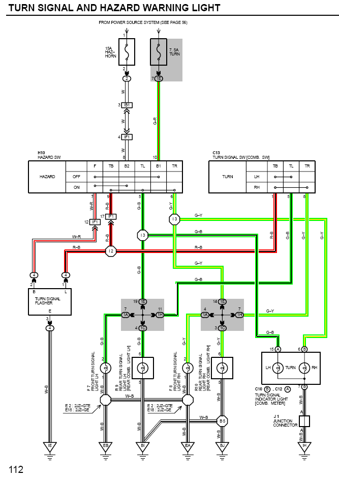

Под капотом в основоном блоке - пред №6
До кучи схема - там всё понятно думаю.
