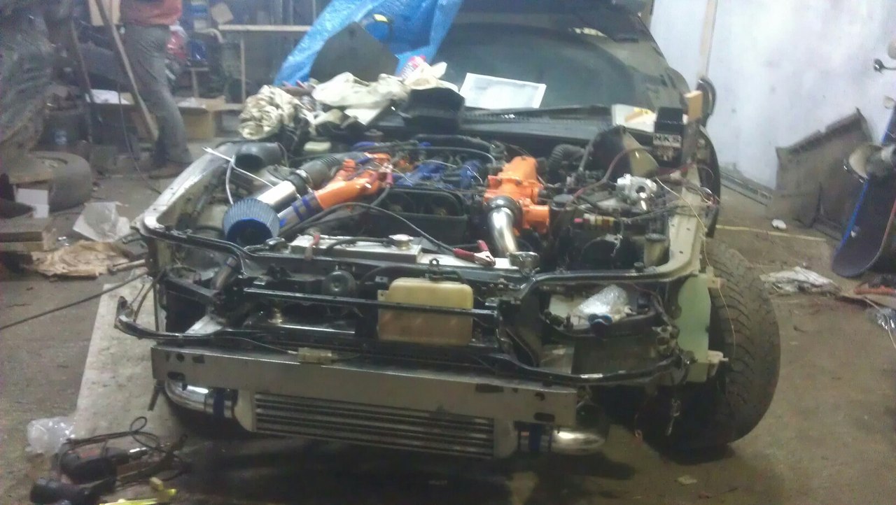

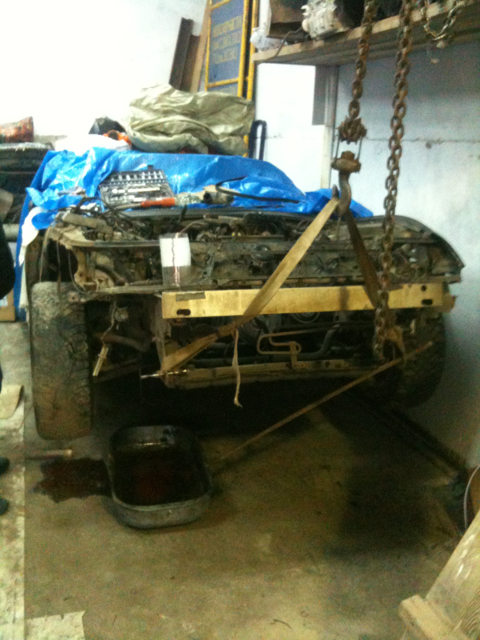

То для чего она и покупалась....

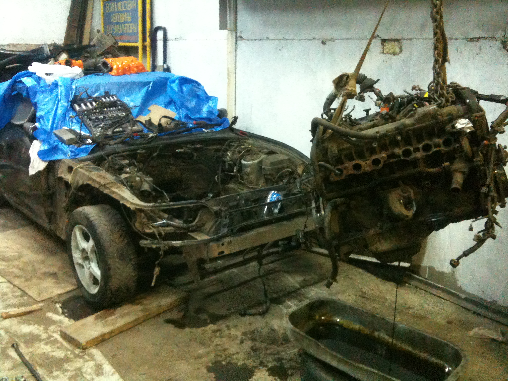

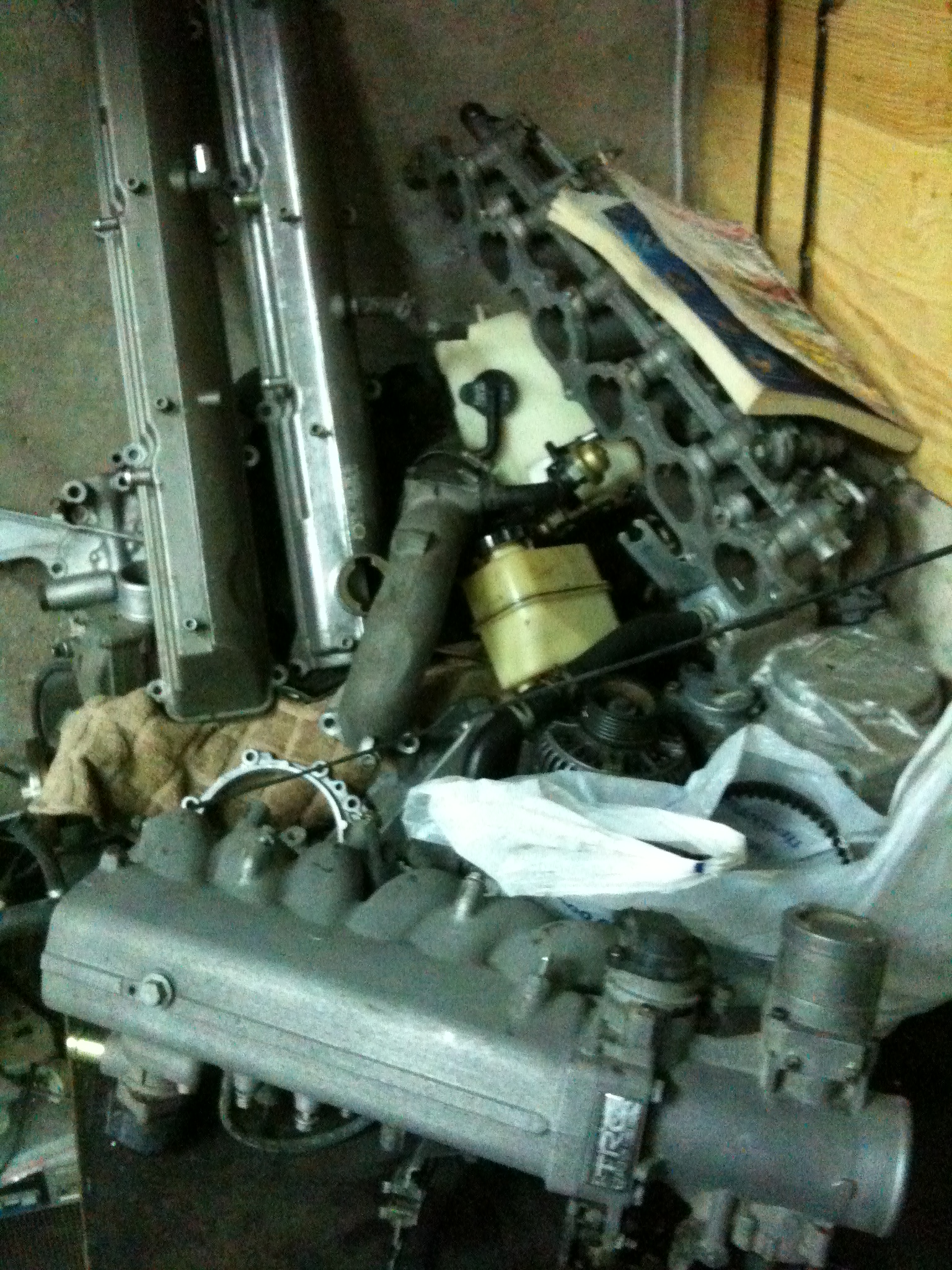

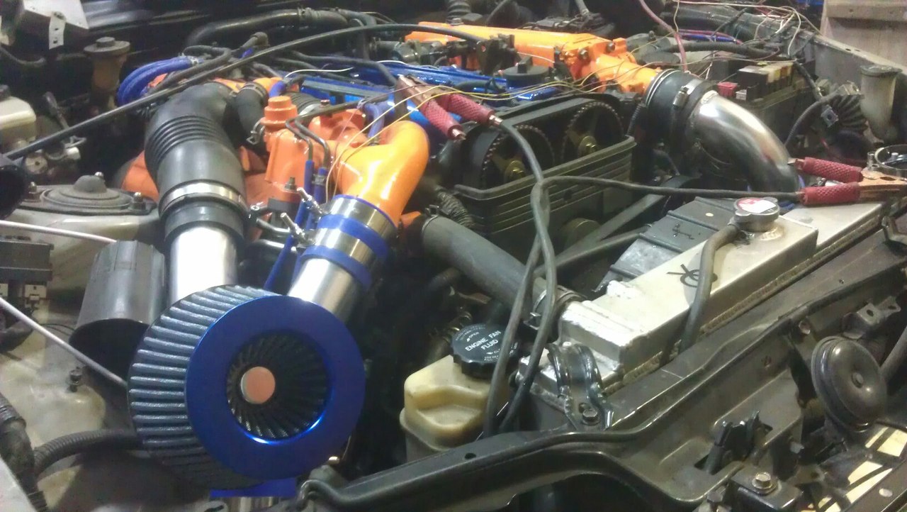

[attachment=28236:мотор.jpeg]
Сейчас в планах перебрать мотор. Подскажите что ещё с Аристы понадобится ? Вроде помпу надо от супровского мотора ?

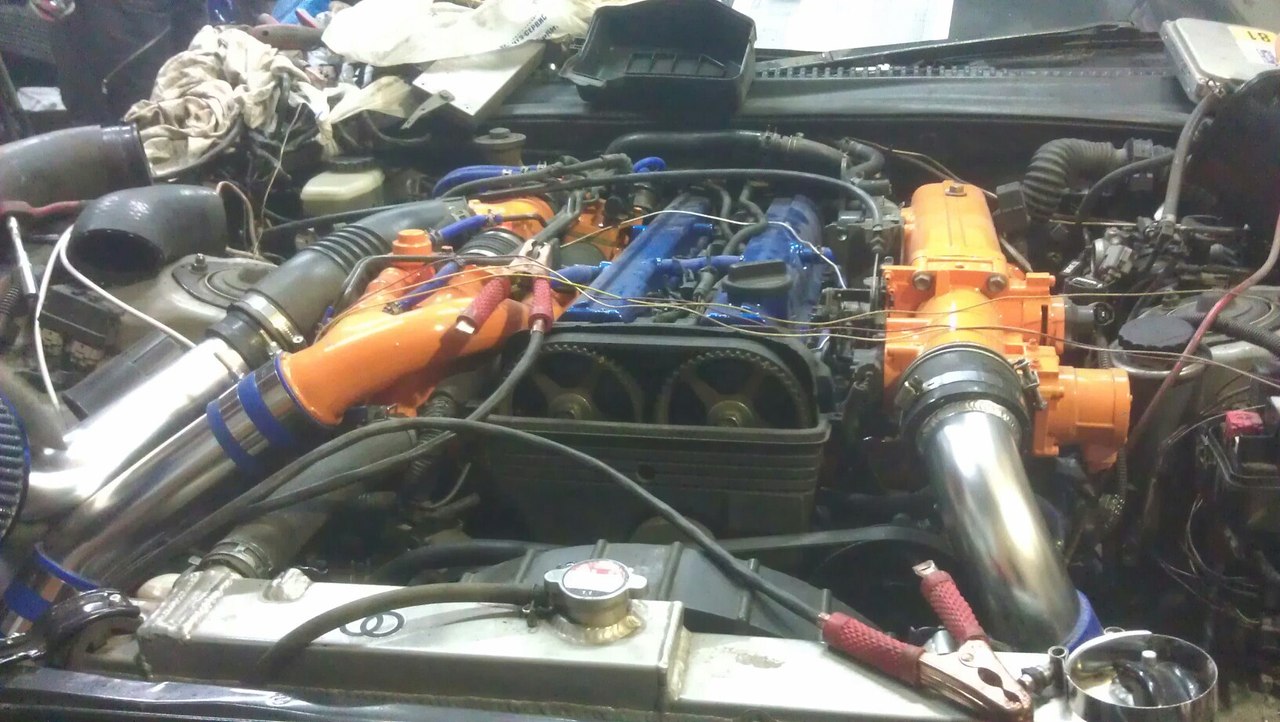

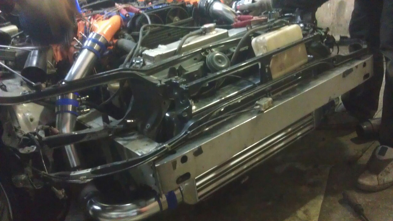

С охлаждением чего делать ?
Сообщение отредактировал gads - 24.1.2012, 7:21
Suprahead
сообщение 24.1.2012, 8:08
Сообщений: 948
Регистрация: 26.7.2010
Из: Хабаровск
Пользователь №: 4 853
Двигателя чтоли? Я сделаю так: алюминиевый радиатор, электровентиляторы (к примеру от турбоАристо белого цвета которые или цельсиора) и управлять ими фан-контролером.
gads
сообщение 24.1.2012, 8:23
Сообщений: 330
Регистрация: 29.9.2008
Из: СПБ
Пользователь №: 1 644
Что лучше ? Вентиляторы ?
Сообщение отредактировал gads - 24.1.2012, 8:45
Suprahead
сообщение 24.1.2012, 8:35
Сообщений: 948
Из: Хабаровск
Ну кто то оставляет вискомуфту, но думаю электровентики производительней rolleyes.gif
White
сообщение 24.1.2012, 9:01
Сообщений: 1 340
Регистрация: 11.9.2009
Из: Россия, г. Москва
Пользователь №: 3 801
Цитата(gads @ 24.1.2012, 10:27) *
Тут однозначного мнения нет и имеет значение как используется авто. Муфта имеет хорошую производительность и крутится всегда, т.е. охлаждает постоянно, но она, кстати, ещё и создаёт помехи мотору тупо тормозит об воздух, что тоже можно считать нагрузкой не совсем полезной. Электровентиляторы работают по команде, т.е. именно тогда, когда в этом возникает необходимость + ими можно управлять.
Я делаю так, как пример:
Толстый радиатор (типа Koyorad или аналоги у кого какой);
низкотемпературный термостат;
производительные электровентиляторы в коробе (не flex-a-lite);
__________
можно конечно ещё убрать радиатор кондея, залить супер-пупер этиленгликоль и.т.д. и.т.п, но мне кажется в нашем климате достаточно будет и того что над чертой.
Tuned by Mr.Y
GoldMember
Suprahead
сообщение 24.1.2012, 9:10
Сообщений: 948
Из: Хабаровск
White у меня сразу куча вопросов:
1. Не flex-a-lite потомучто дорогие?
2. Низкотемпературный термостат насколько градусов и какой именно как пример?
3. Датчик на включение электровентиков от чего можно взять?
White
сообщение 24.1.2012, 9:33
Сообщений: 1 340
Suprahead,
1. Дело не в цене, а в их производительности (максимум на Супру 2500 cfm правда могу ошибаться) + короб в который они запаяны достаточно бестолковый на мой взгляд и не способствует лучшей продувке/обдуву.
Вот эти мой выбор:
www.mvpmotorsports.com/merchant/dusty/fankit-lg.jpg
http://www.mvpmotorsports.com/merchant/cat...p/aap/fans2.jpg
2. Начиная с ТРД (темп. включения ~ 71 градус, кажись есть холодней ещё) у стока 80+С
Мишимото (61 С), NTCL и.т.д.
3. А чем плох родной датчик с которого мозг считывает показания t антифриза.
Сообщение отредактировал White - 24.1.2012, 9:45

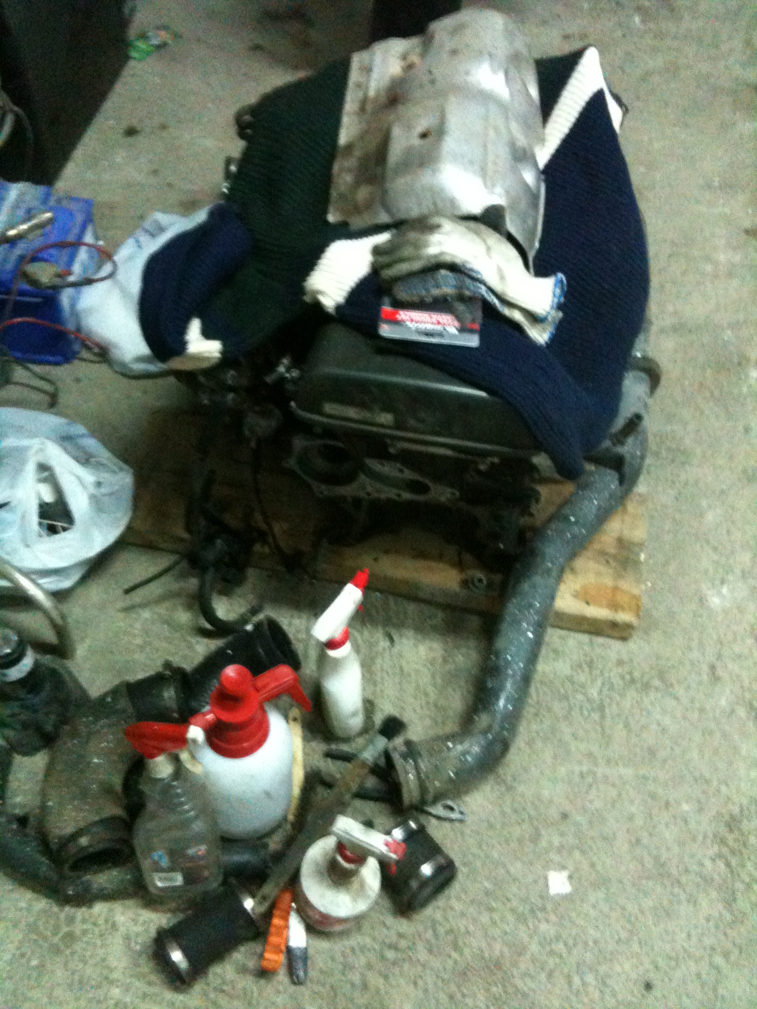

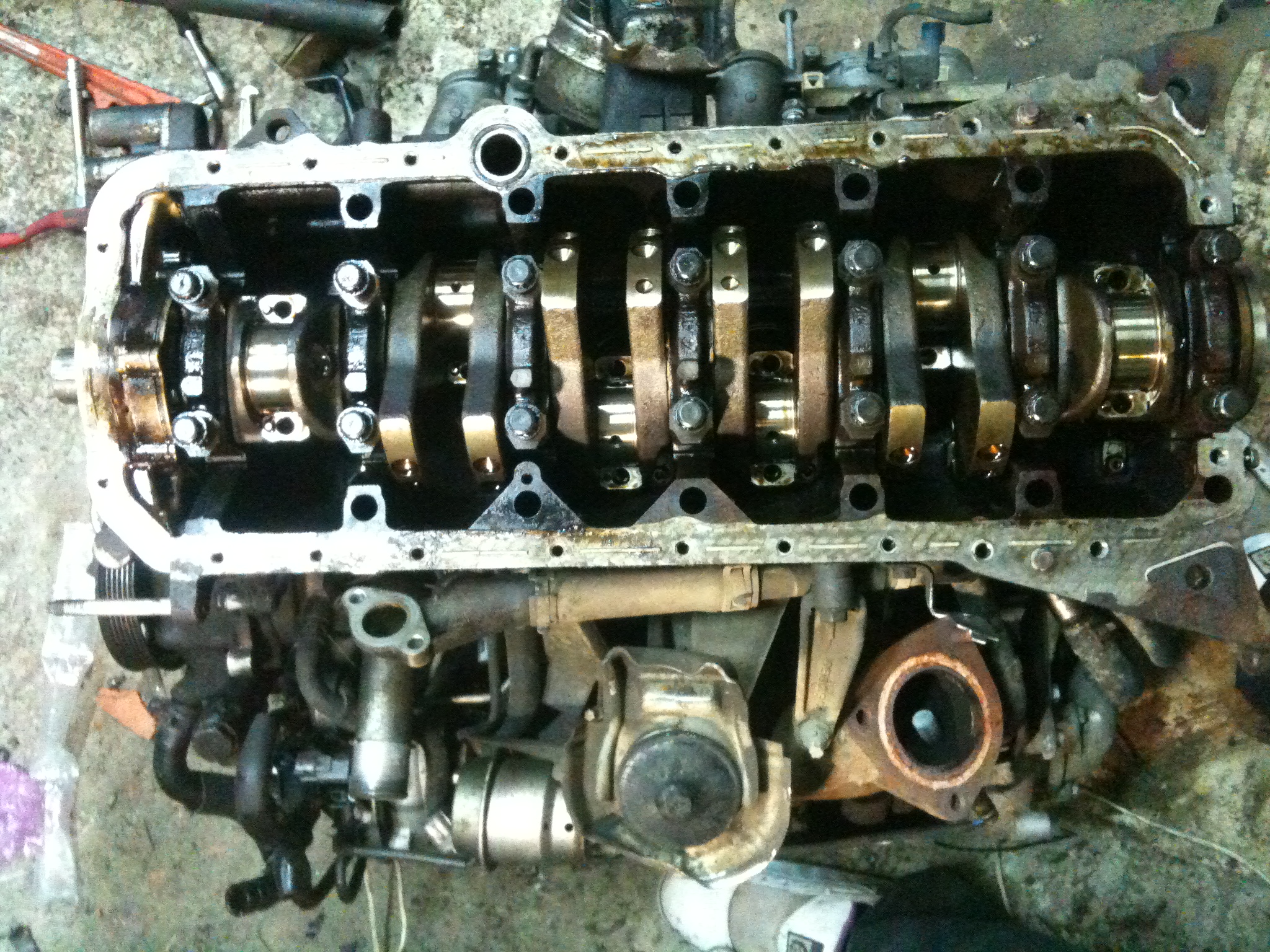

Вскрыли мотор.
Вкладыши менять ?
Колен-вал в хорошем сотоянии, это очень обрадовало !!!!
сообщение 25.1.2012, 19:38
Я не в курсе по ценнику, но чего сразу всё не поменять?
gads
сообщение 26.1.2012, 1:26
Сообщений: 330
Из: СПБ
Купил уже вкладыши.
