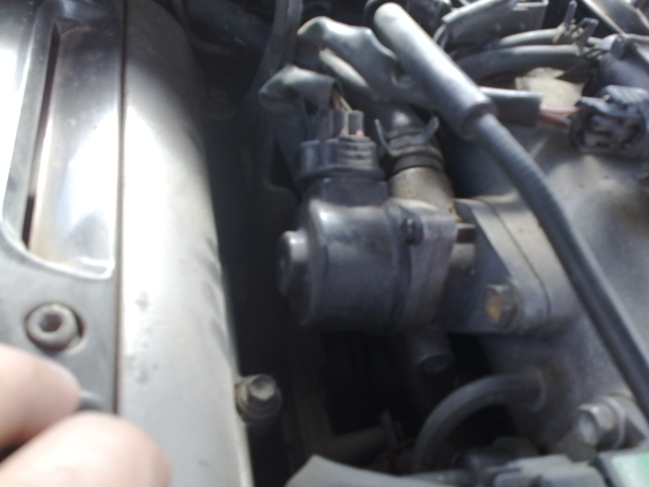

Arhangel
сообщение 3.4.2012, 9:34
Сообщений: 1 511
Регистрация: 19.7.2010
Пользователь №: 4 840
Авто:JZA80 2JZ-GTE
Ну возможно не правельно выразился, blush.gif Датчик так датчик..
Вот он на фотке..

Блек
сообщение 3.4.2012, 9:35
Сообщений: 2 492
Регистрация: 4.1.2007
Пользователь №: 1 208
МАП?
Arhangel
сообщение 3.4.2012, 9:39
Сообщений: 1 511
Авто:JZA80 2JZ-GTE
Который на против движки стоит.. сейчас отмечю его на фото..
сообщение 3.4.2012, 10:25
Это клапан ХХ.
Arhangel
сообщение 3.4.2012, 10:37
Сообщений: 1 511
Авто:JZA80 2JZ-GTE
Чёт я вообще запутался.. wacko.gif Дрол, а разве клапан холостого хода не возле заслонки стоит.?? Этот Датчик(клапан) или как там его уже.. стоит в конце колектора..
сообщение 3.4.2012, 10:48
На твоём фото - клапан ХХ. Блек перепутал, т.к. у него его нет - у него VVT-i
Arhangel
сообщение 3.4.2012, 10:53
Сообщений: 1 511
Авто:JZA80 2JZ-GTE
а из за него может быть гул.? а где тогда стоит ЕГР..?
сообщение 3.4.2012, 11:05
EGR - это сверху на фото две бобышки и VSV-клапан.
Блек
сообщение 3.4.2012, 11:09
Сообщение #21
Сообщений: 2 492
Я думал ты про нижний "клапан" говорил.
Arhangel
сообщение 3.4.2012, 11:13
Сообщение #22
Сообщений: 1 511
Авто:JZA80 2JZ-GTE
Значит не стоит лезть и разберать датчик хх хода..
