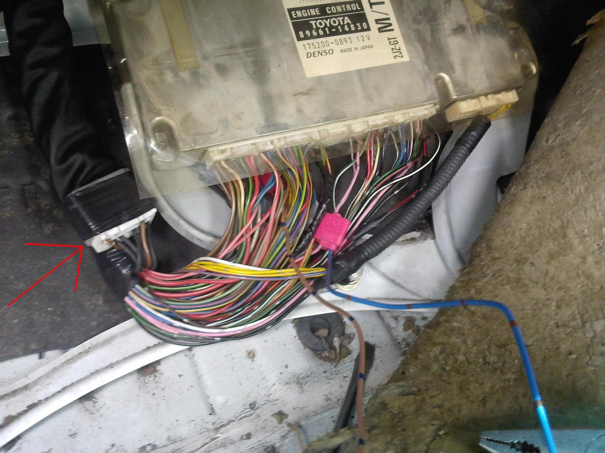

Пришел мотор, всё ок ништяк, но есть одно но!на косе есть еще одна желто-зеленая фишка которая не понятно куда должна вставляться!подскажите что к чему!вот фото!

Это блок управления второй дроссельной заслонкой, дорестайл.

Sub, так и чё с этой фишкой то делать надо ?! или просто оставить висящей ???
Surgut drifter
сообщение 29.3.2012, 15:24
Если TRC не нужен, то просто оставить. Если нужен - искать второй блок управления и убедиться, что ABS на машине стоит и что он дорестайловый.

ABS не стоит !!!тогда думаю не стоит мудрить с TRC а оставить всё как есть!

Sub, Жень подскажи а есть где нибудь на схемах это нарисовано ?

О, ребята! Может не в тему, но если стоит АБС, можно ли сделать TRC?
сообщение 30.3.2012, 16:45
Ildarka, можно, но геморройно и только на турбо и только с мозгами от Супры
для этого надо кнопка, блок управления, правильнвй моторчик ТРЦ, проводка. и много-много времени копания с проводами

Что именно "это"?
Фишка? Нарисована конечно.
А TRC на время дрифта можно просто отключать, если что.
Вопрос про фишку, не про АБС.
Наводка - на атмо не было TRC, так что с твоим NA-T ответ - нет, если речь про стоковый.
