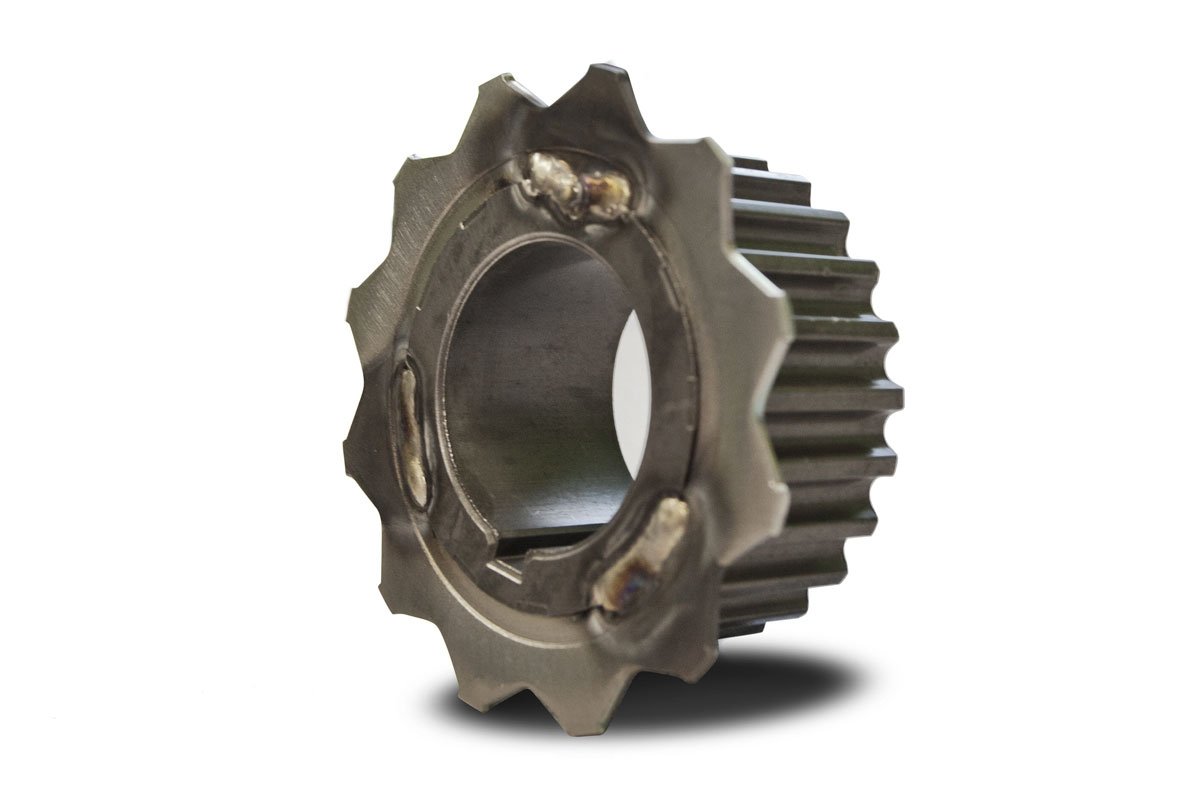

шестерню- ты имеешь в виду та, что стоит на коленвале для ремня грм? фотку можно посмотреть, где стоит датчик распредвала?

А про шестерню - да, именно она. На атмо она просто шестерня, без зубцов.
Можешь сразу проварить её как титаны:
