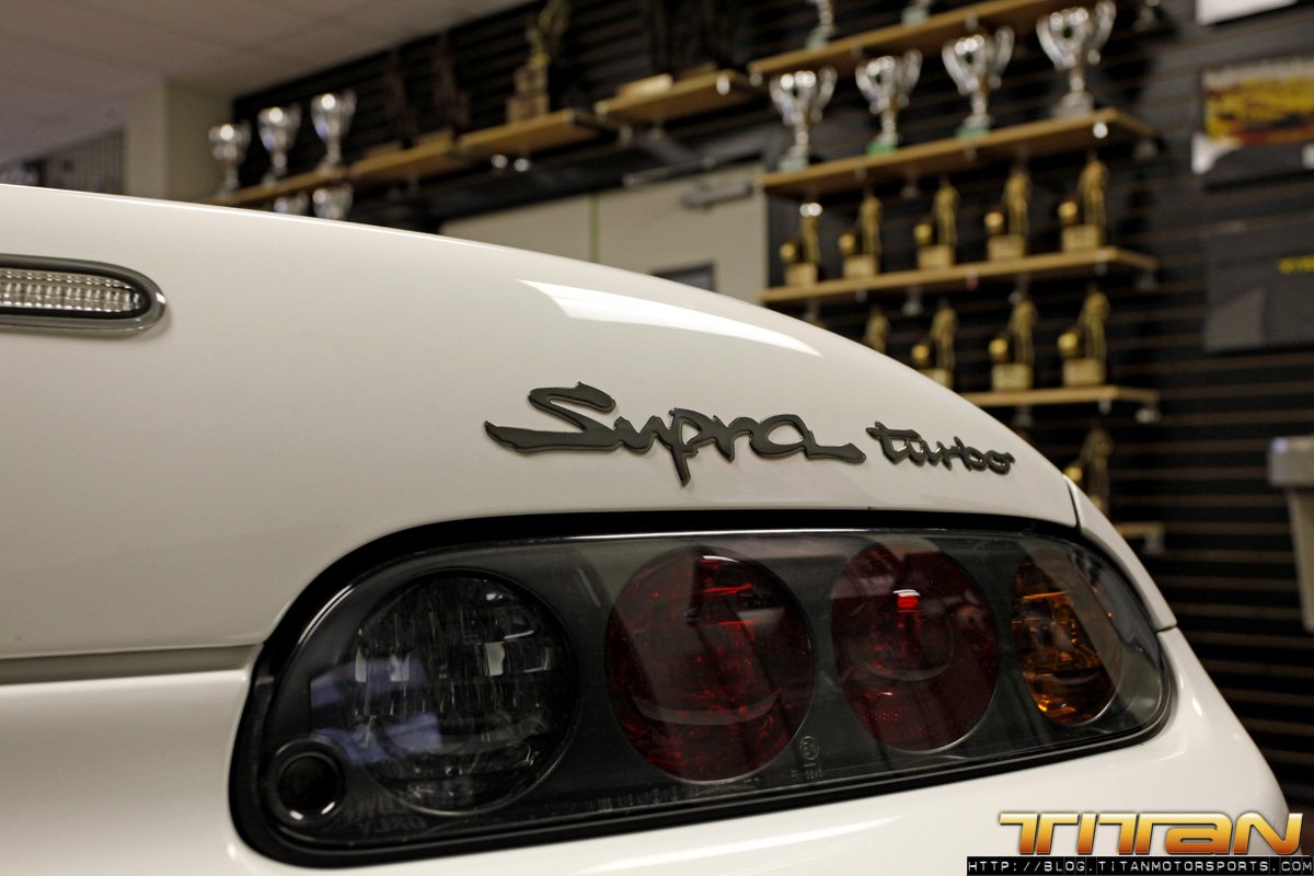

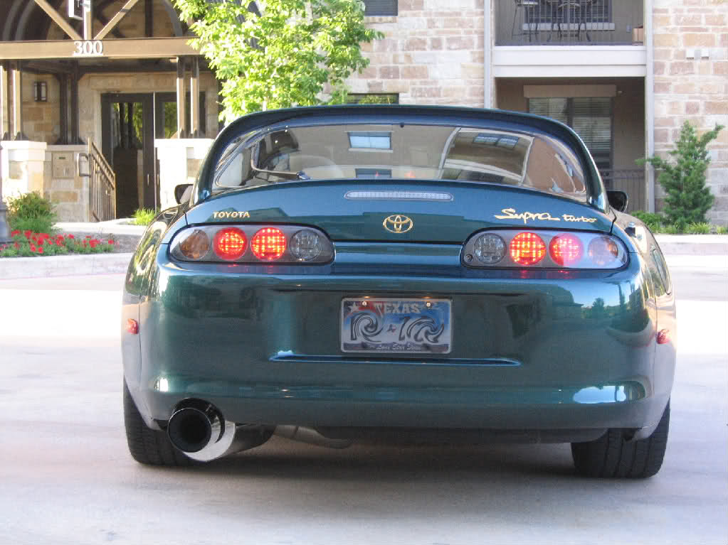

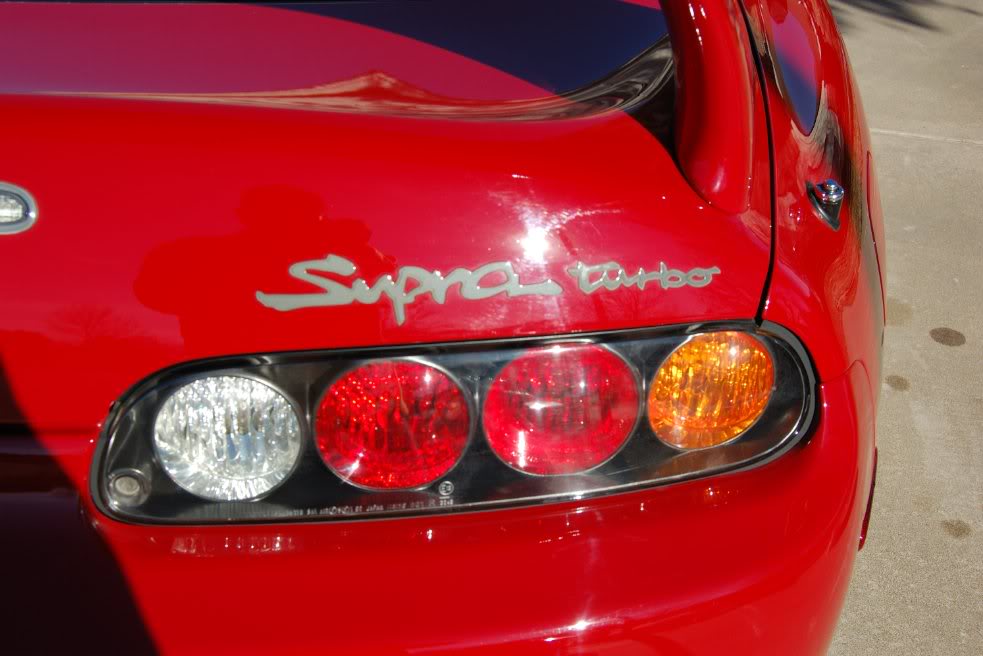

ее нет. либо снять с машины, на которой есть наклейки..
Как-то так:
сообщение 7.2.2013, 10:49
Спасибо, вот тут на черной сразу видно- сам клеил)

Себе клеил тоже по фоткам, надо отталкиваться от стопаков, наклейка "тойота" слева расположена точно по центру над вторым кругом в стопе, наклейка "Супра турбо", если представить циферблат, начинается на полпервого от фонаря заднего хода. Обе наклейки должны быть параллельны нижнему краю крышки багажника, высота где то была записана, от ножки буквы "Р" в районе 1см до нижнего края крышки.
я на это всегда внимание обращаю. Поэтому черная машина сразу палиться, т.к. он наклеил параллельно изгибу фары
Но конечно кто-нибудь у кого родная крышка без покраски замерил было бы тоже не плохо)
