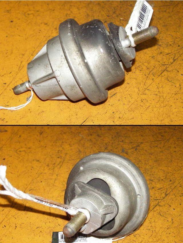

Здравствуйте все форумчане! я вообще новичок и недавно приобрел себе Супру. 99г.в. автомат VVT-i tvin turbo. вообщем проблема с вибрацией или мне кажется, когда мотор работает на P или N все нормально вибрации вообще нет А когда включаю D или R и на тормозе держу начинает все жутко трястись. с оборотами все нормально двиг работает ровно. и еще на фото мне кажется что мотор лег и подушки вытекли.

У меня такие же подушки были. Я поменял. Все здорово теперь. Правда, самая мертвая та, что под коробкой. Но судя по фото тебе их менять.
Кстати, менять не так просто. Я двиг поднимал и подрамник опускал.

Я думал хватит только мотор приподнять. Значит я верно думаю что им хана и мотор лежит на балке? А где брал и что ставил оригинал или аналоги есть какие и по чем?

Я поставил оригинал вся вибрация сразу исчезла,замена процесс неудобный (откручивание верхних гаек) но вполне возможный.

Спасибо. Буду искать подушки. Стоит брать б.у. со владика или лучше новые? и еще смотрел они разные бывают. На фото, подойдут мне такие?

Для замены подушки достаточно только поднять двигатель, подрамник откручивать не надо.
Вибрацию решил иначе: снял две подушки двигателя, на корпусе были потертости от треугольника со шпилькой. Токарь снял с торца подушки металл, теперь треугольник не косается, двигатель стал работать мягче.

Я б не брал б/у. Они не дороги новые. Один раз на кучу лет берешь - зачем искать б/у?
По поводу замены - каждый меняет так, как ему проще. По мне намного проще отпустить подрамник и поднять двиг, чем откручивать эти рычаги от двига.
Кстати, поднимая двиг, смотри за самым задним шлангом ОЖ, который из ГБЦ идет.
сообщение 31.3.2013, 10:10
Nikita38, меняй на новые только. Тем более было два вида подушек - те, что б/у со владика тебе не подойдут!
