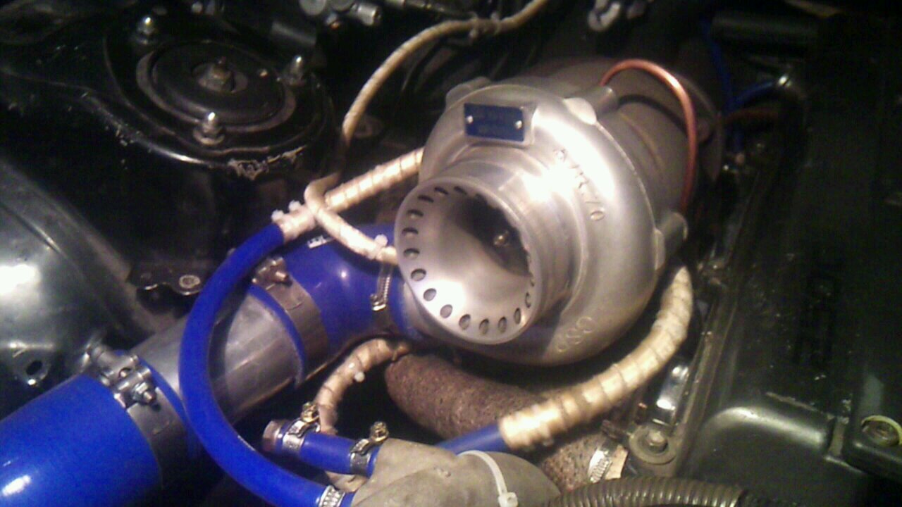

поставил гарет
кол на замену соответственно + вест..всё в термоленту

подложка на кол сварена на 18 градусов в право иначе не встаёт...((( + проблемы к подводу масла были..приёмник сверху..еслли трубку сильно изогнуть то подача масла плохая..решил срезать вакумник с подкапотки в месте где патрубок подходит, всё встало как родное! yahoo.gif
