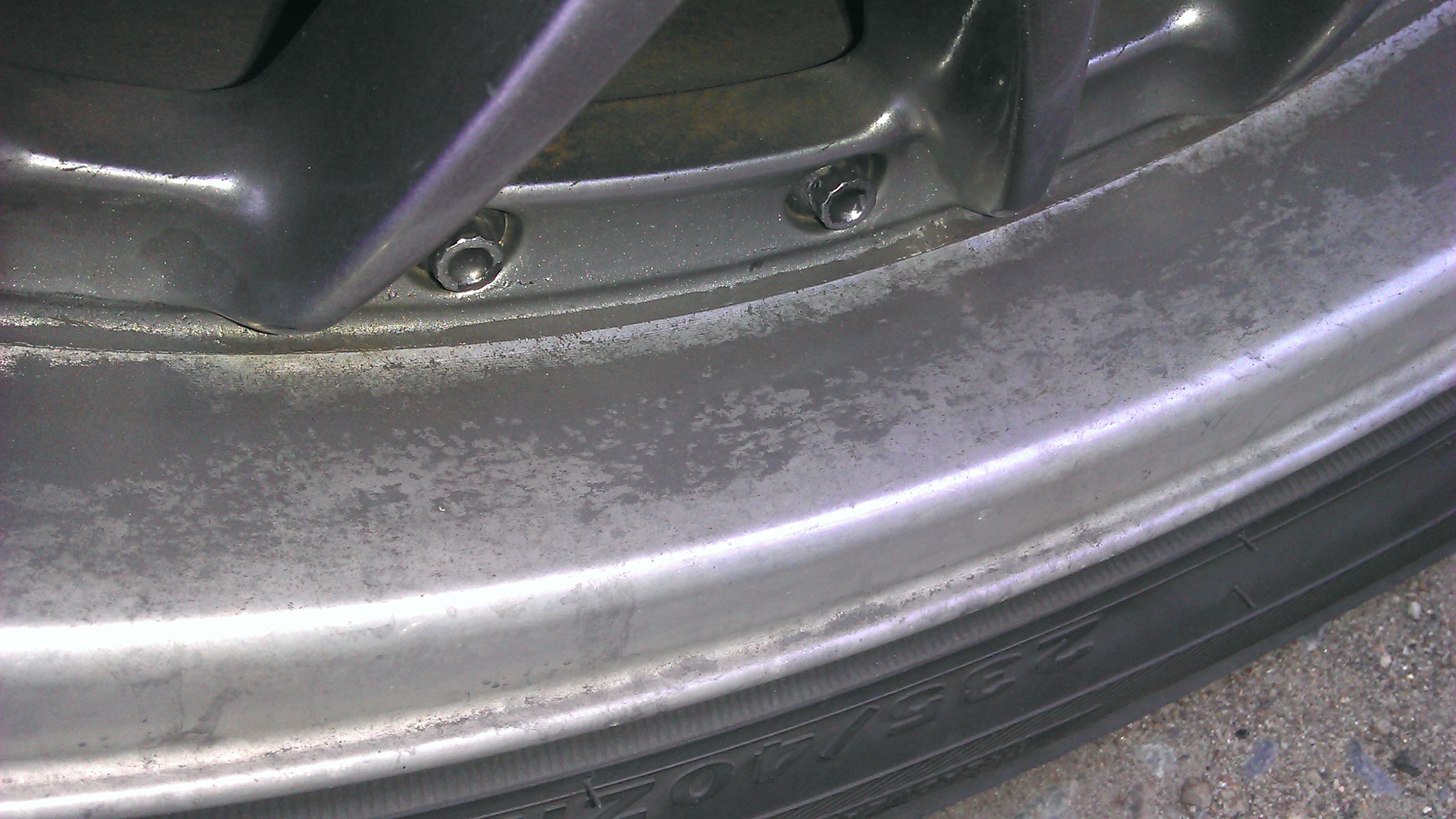

3. Видать тот металл, что снимало с тормозных дисков при торможении, в раскаленном виде летел на полочки колесных дисков, которые я так старательно полировал. Результат - на полочках толстенный налет, который ничем не смывается. Буду пытаться снять его полировкой.

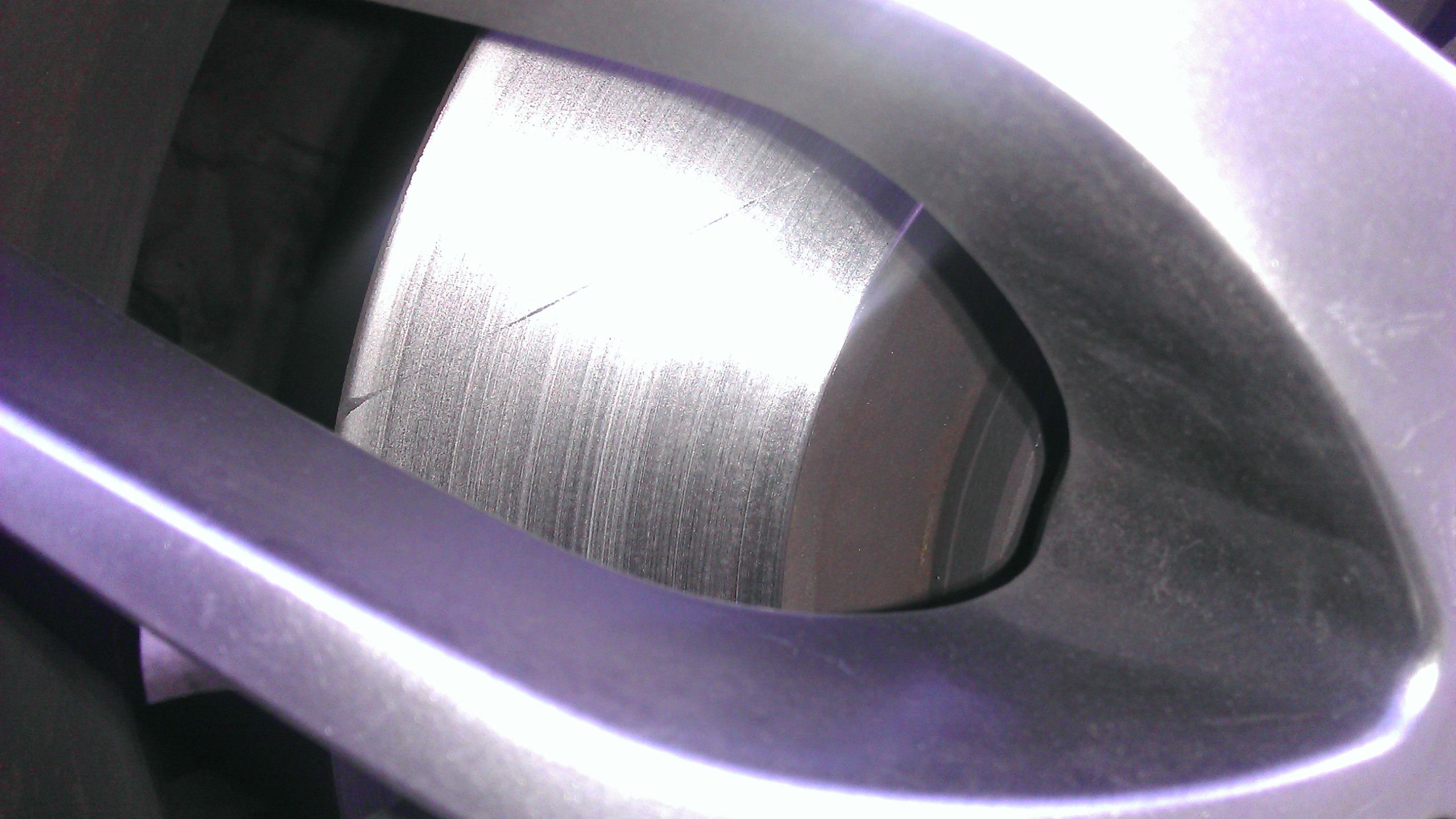

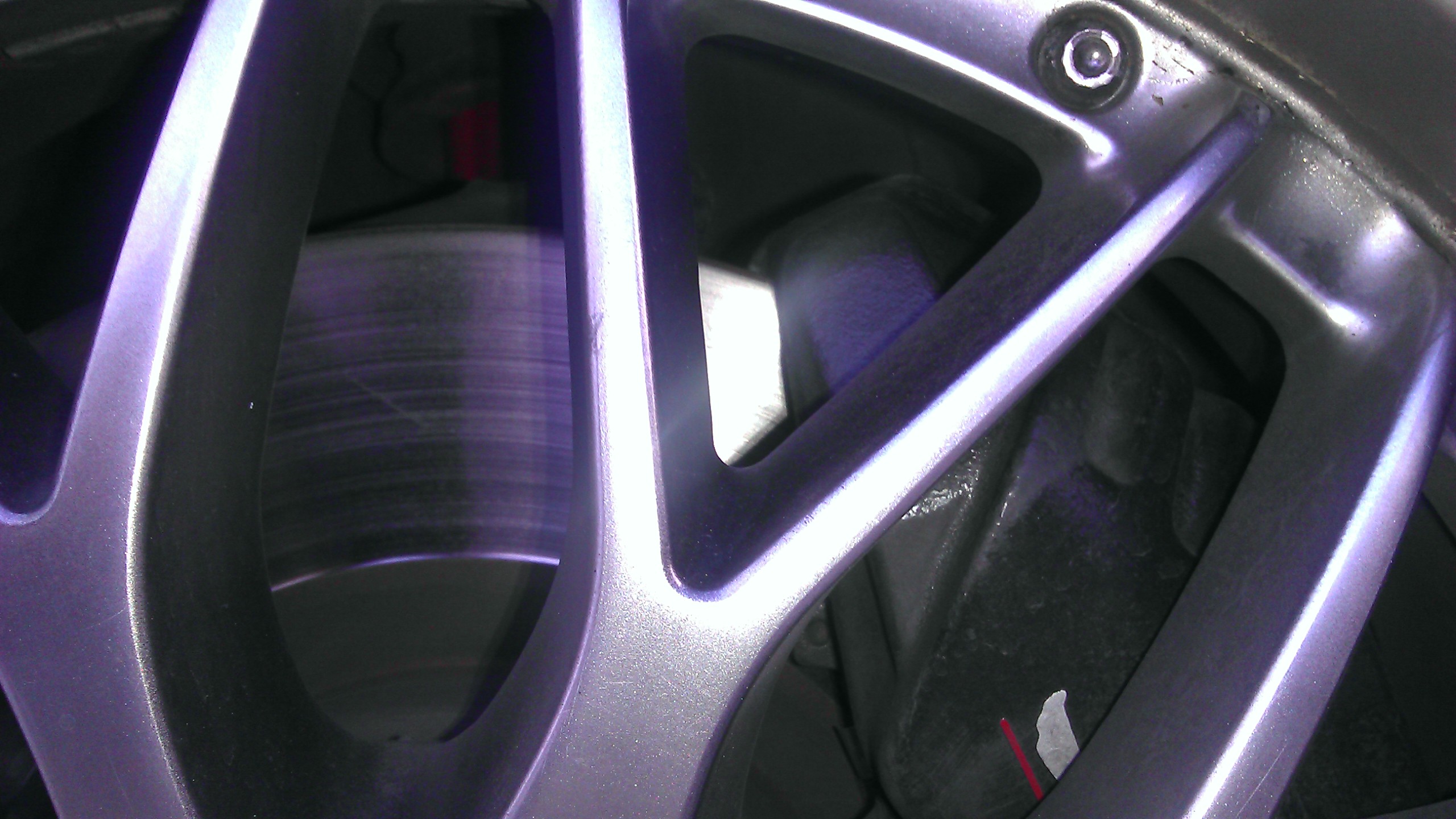

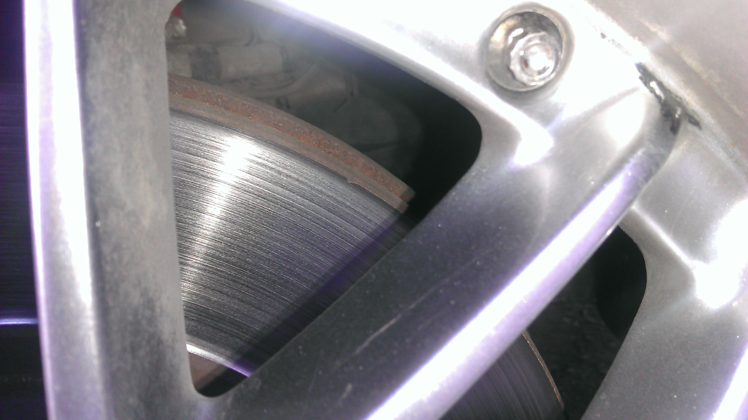

Во вложении фото тормозных дисков с остатками/отсутствием насечки, а также полочки дисков. Налет не стирается просто так. Завтра буду его побеждать.
Еще...
На последнем фото едва виден остаток насечки прямо у края тормозного диска.

AlexXXL82, у меня не просто пыль бросает, а что-то очень въедливое. Черно-рыжие сейчас полки дисков, сами тормозные диски.
