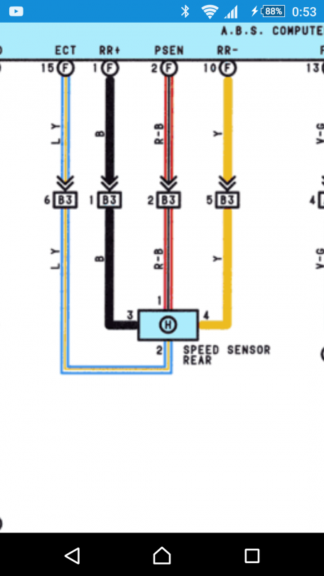

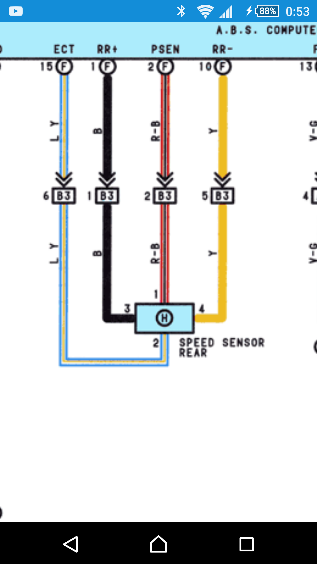

Artxayc
сообщение 2.9.2016, 23:56
Сообщений: 131
Регистрация: 26.5.2014
Из: Курск
Пользователь №: 9 404
Авто:Toyota Supra mkIII 2jz-gte r154 aerotop LHD
По сабжу: 4 пина в датчике по стандарту, в моей комплектации на фишке от мкпп один закрыт. +,-,signal(psen), синий с желтым - опционально.
По моему вопросу: провода на фишку лягушки мкпп для задних огней были в родной косе 7м. Протянул новые: "+" от игсв(on) в коробку, а из нее в пин салонной фишки bakp lights.
