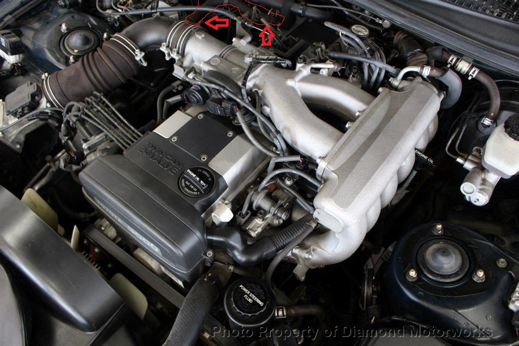

Тем было много.
В этой подсказали решение которое многим (в том числе и мне) помогло:
http://www.supra-club.ru/board/index.php?s...st&p=186043
Если кратко, причин может быть несколько основных:
1. Не работает датчик скорости (как мне кажется бывает достаточно редко)
2. Обрыв проводки от датчика скорости до мозга (думаю такое бывает только после ДТП или кривых мастеров)
3. Вариант предыдущего пункта - обрыв в блоке одометра. Как оказалось довольно частая проблема.
помогает элементарная пропайка платы.
На ошибку не стоит забивать: как показали замеры, у меня разгон до 100км/час сократился на 1сек! после устранения ошибки.
тоже 2JZ-GE ATM.

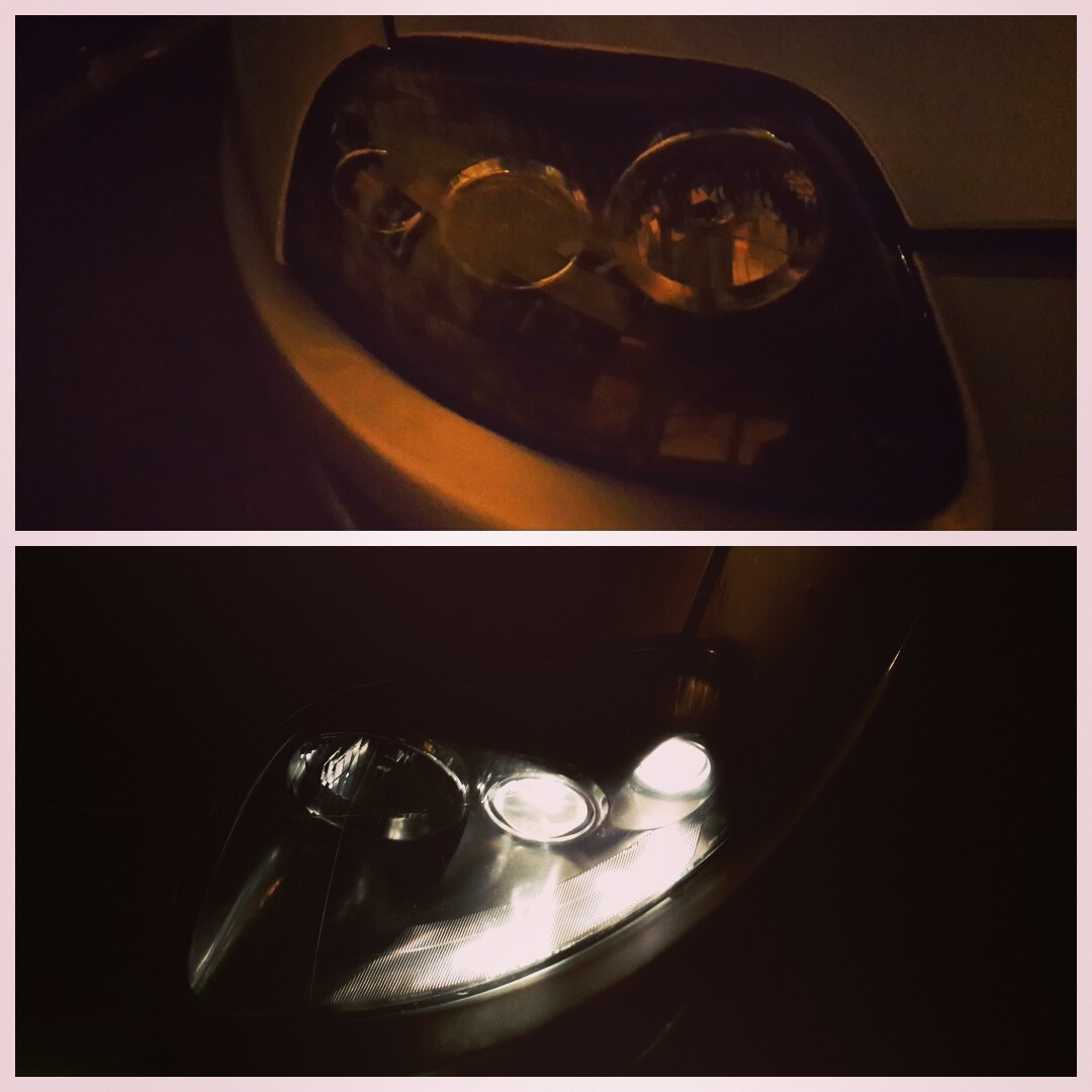

Поставил рестайл фары, чему безумно рад!))

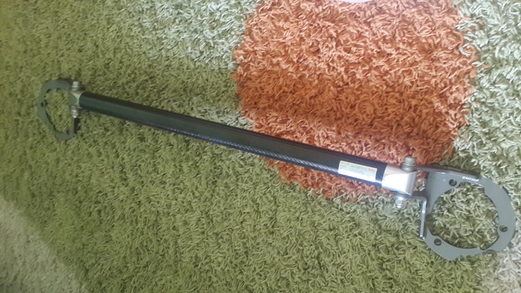

Еще купил очень красивую заднюю распорку cusco
не то что бы она мне была очень нужна но цена была хорошая, да выглядит он не реально красива.

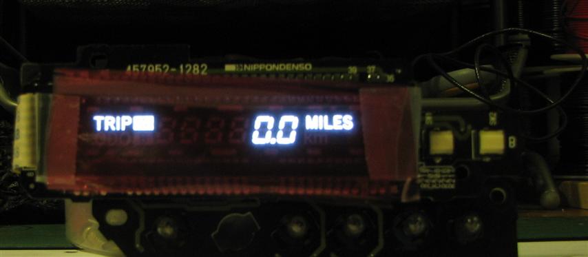

Первое чем я занялся это приборной панелью.
Пластик на покраску отдал еще когда красилась машина, но из за проблем которые сейчас описывать не буду покрасилась она только на этой недели.
Так же хотелось поменять уже порядком надоевший зеленый цвет на белый.
так как давно не занимался радиотехникой и поянием пришлось делать дважды, один раз на от%*сь второй уде с чувством, с толком,с расстановкой ))
Вкратце опишу процесс:
Сначала сделал плату из кусока текстолита завалявшийся еще со времен колледжа.
Отпилил от него кусок. Так как принтера дома у меня нет, нарисовал дорожки Фломастером для CD.
Дальше травил плату с помощью перекиси водорода, лимонной кислотой и соли. (Травится кстати на ура!!)
Потом самодельной дрелю сделал нужные отверстия
Дальше лудим плату и монтируем диоды.
Конечно можно было бы сделать аккуратнее! Но с тем набором инструментов что был дома мне кажется получилось совсем не дурно!
Далее были часы
Стремился получить тоже белый цвет.
Увидел на одном форуме решил тоже попробовать.
В общем купил рулон тонировки, но пленка оказалась темнее..
И в итоге цвет "розовил" но это пол беды, потому как само стекло затемнено коричневой тонировкой, и в итоге цвет получился оранжевый.
Очень хотел получить белый но кажется это не реально..
Так как к одному цвету еще возможно подобрать, но к 2-м это сделать практически не реально.
Даже когда светил белым диодом на стеклышко получался противный желтый цвет.
Но в итоге оставлю оранжевый, так как он мне нравится больше чем зеленый. Ну или просто надо от зеленого отдохнуть.

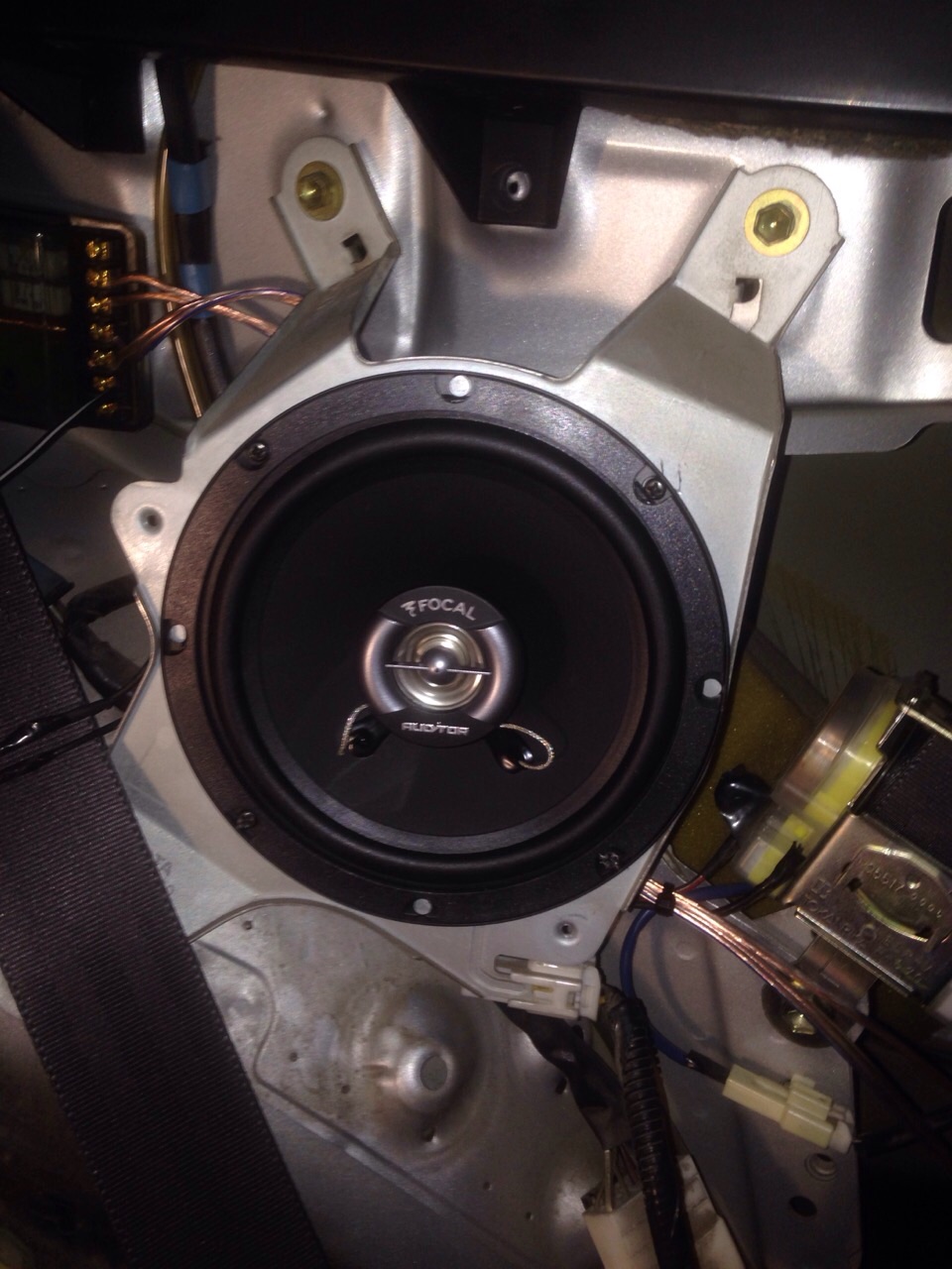

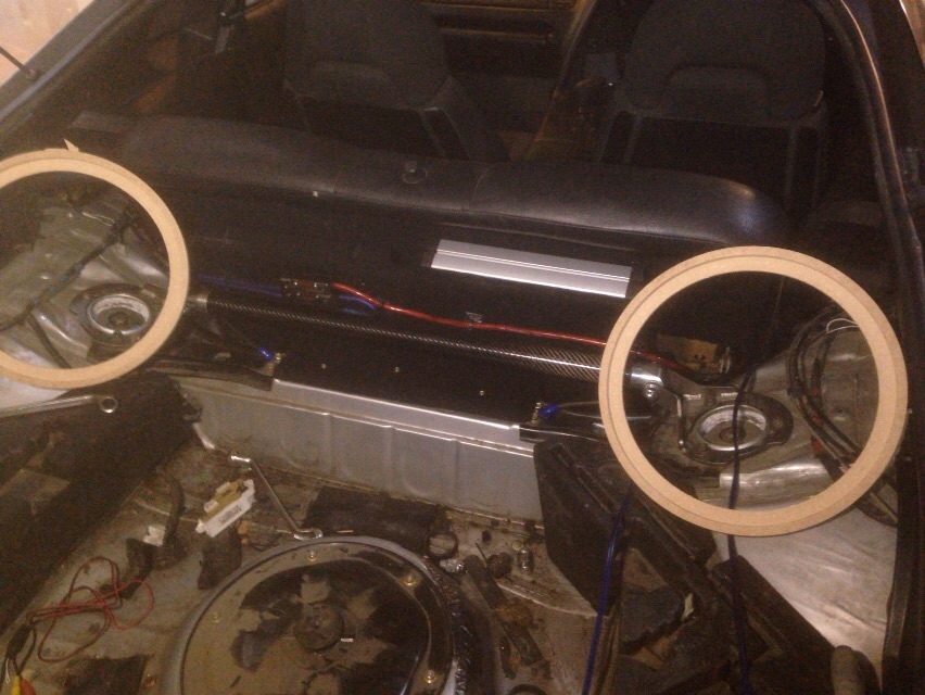

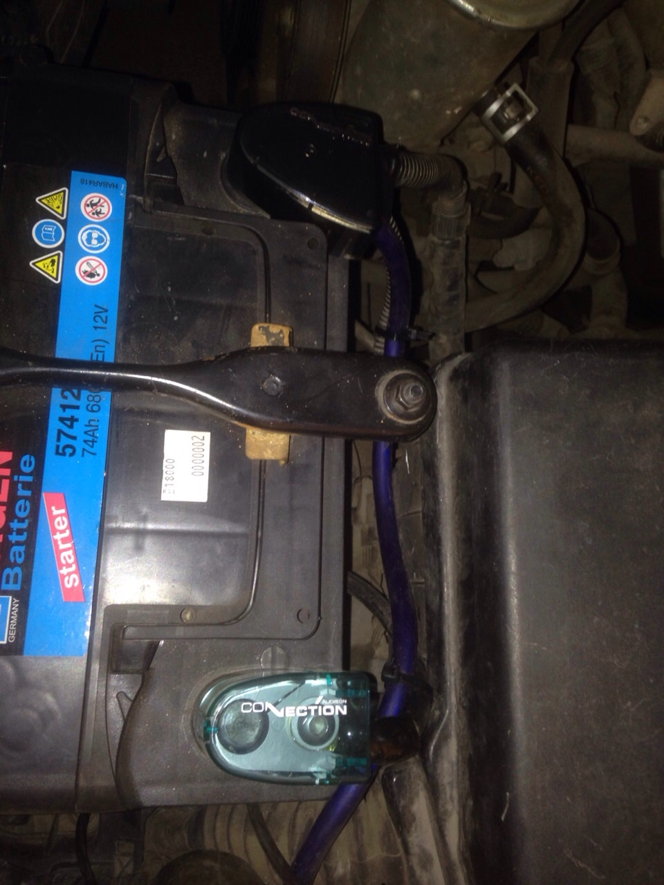

Решил добавить немного звука в машину ))
Процесс еще не закончен.Но должно получится хорошо))
Изначально цель была поставить сабы так что бы функциональность багажника не сильно пострадала, но в итоге поставили кросы запустили через усилители передние и задние динамики, заменил задние динамики так как были слегка порванные.
В общем сделали все кроме сабов ))
Из траблов закрывается моя распорка, и получается что за зря я её такую покупал..(((( Но доступ к аморам вроде бы останется так что с заменой проблем не будет.

Зачем тебе такой супербасс?? Не возможно активно рулить в Супре когда вокруг всё адски иппошит. Сделал бы Стелс-саб и не парился. Могу тебе включить у себя в Супре музыку- послушаешь хватает или нет smile.gif
А распорка маст хэв! Тем более карбон!

Alien Мне кажется что и так не плохо должно быть, даже запаска останется. Ты не забывай что у меня атмо, она не еб@шит ))
