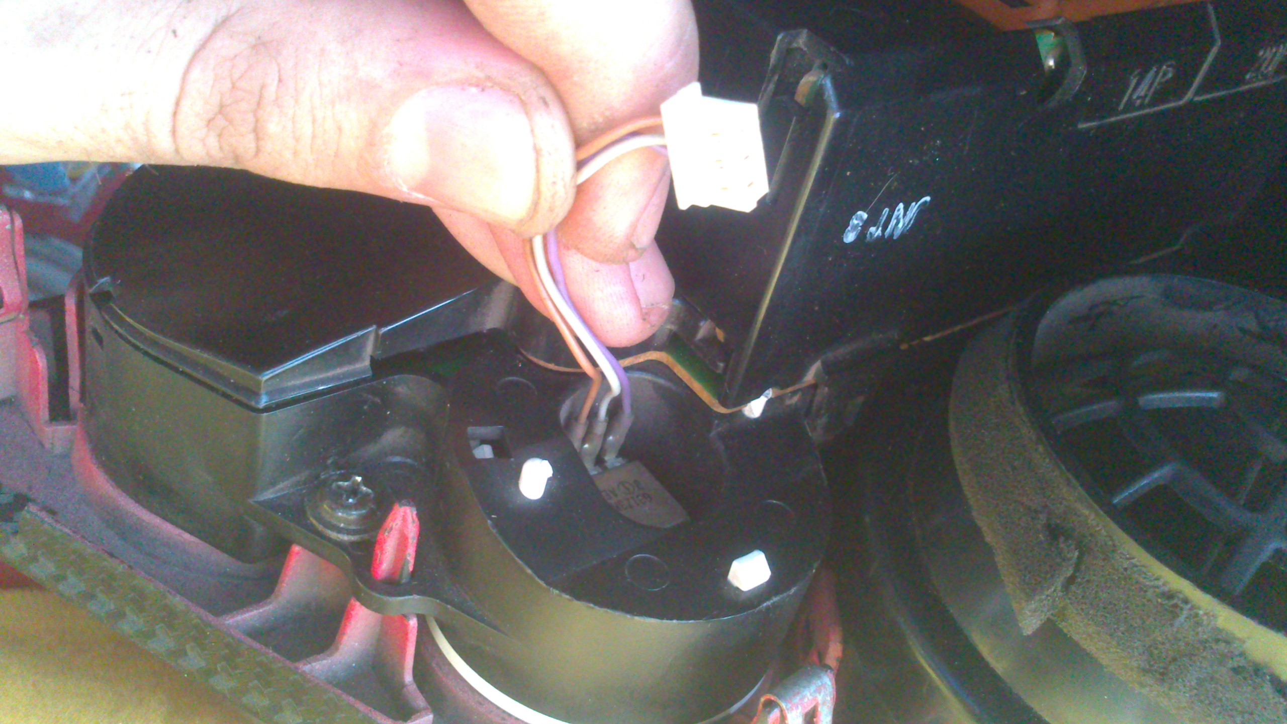

Сегодня пытался подключить регулятор температуры на приборке, там клемка с тремя проводками - и не нашел куда ее подключать. Перерыл на сколько возможно за панелью, сняв ее, но так и не нашел провода. Откуда должен идти провод к регулятору? меня интересует территориально где он под торпедой может находиться, т.к. по электрической схеме я не найду его там.

На сколько я помню, он уходит в сам блок управления
(на котором находятся все кнопки и крутилки печки).
Нужно снять пластиковую заднюю крышку и там будет разъём на плате.
