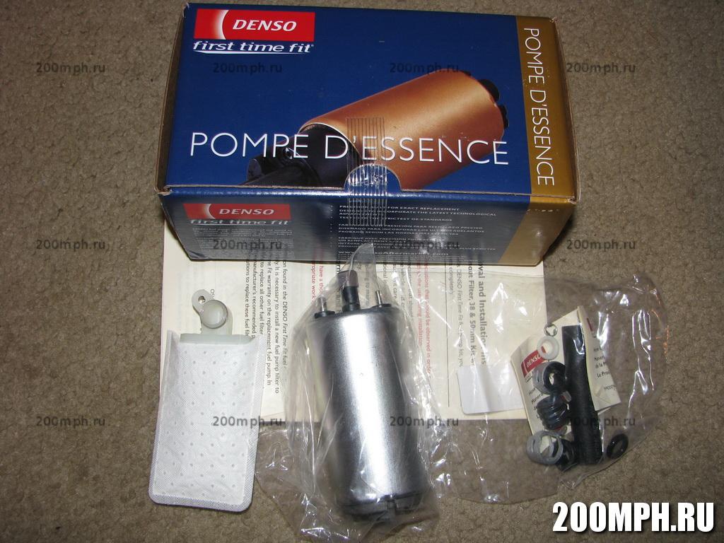

Открыли мы крышку, аккуратно заглянули в бак и офигели:
бенз фигачит от насоса во все стороны!
Причина:
Покупал Denso в коробке.
Там в наборе были хомуты, сеточка и трубка резиновая для подключения.
Так вот эта резиновая трубка оказалась НЕбензостойкой!!!
Она увеличилась практически в 3 раза! и отломала штуцер насоса (в котором как раз и обратный клапан стоит).
Заправляюсь на одной заправке уже много лет (в том числе и со старым насосом), присадки никакие не использую, так, что вопрос только в качестве самой трубки.
Вот вам и DENSO. Жалко коробку выбросил – интересно в какой стране сам комплект собирают.
Самое обидное, что насос давит 3,2 очка по сути с оторванным шлангом.
Насос такой:

Bear_65, временно сколхозил, чтобы машина на ходу была:
1. Аккуратно сточил остатки штуцера выровнил отверстие.
2. Изготовил стальной штуцер с диском почти в диаметр насоса.
3. Разогрел и наплавил стальной штуцер на крышку и притянул гайками
(по сути получилась вторая металлическая крышка).
Пока давит 5,5 smile.gif))
