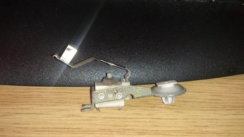

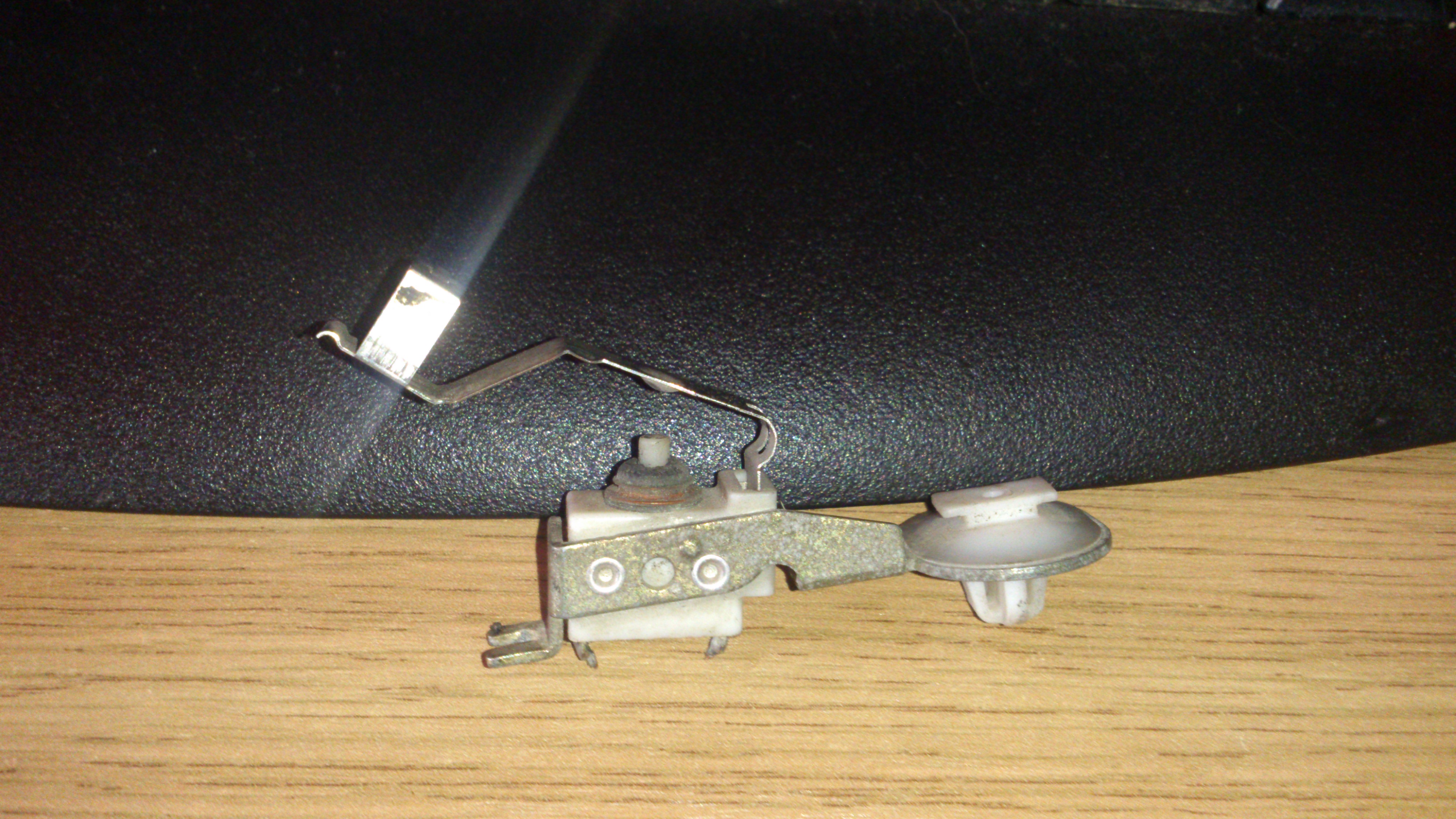

Нашел в водительской двери, Что это за деталь? Для чего она нужна? Где должна стоять?
Leonid787
сообщение 24.6.2014, 16:14
Сообщений: 8
Регистрация: 31.7.2013
Из: Краснотурьинск
Пользователь №: 8 214
Точно знаю что она имеет прямое отношение к двери или в механизму подъёма спуска стекла. Деталь лежит на фоне стандартной клавиатуры (размер)
Сообщение отредактировал Leonid787 - 24.6.2014, 16:15
Arhangel
сообщение 24.6.2014, 16:50
Сообщений: 1 511
Регистрация: 19.7.2010
Пользователь №: 4 840
Авто:JZA80 2JZ-GTE

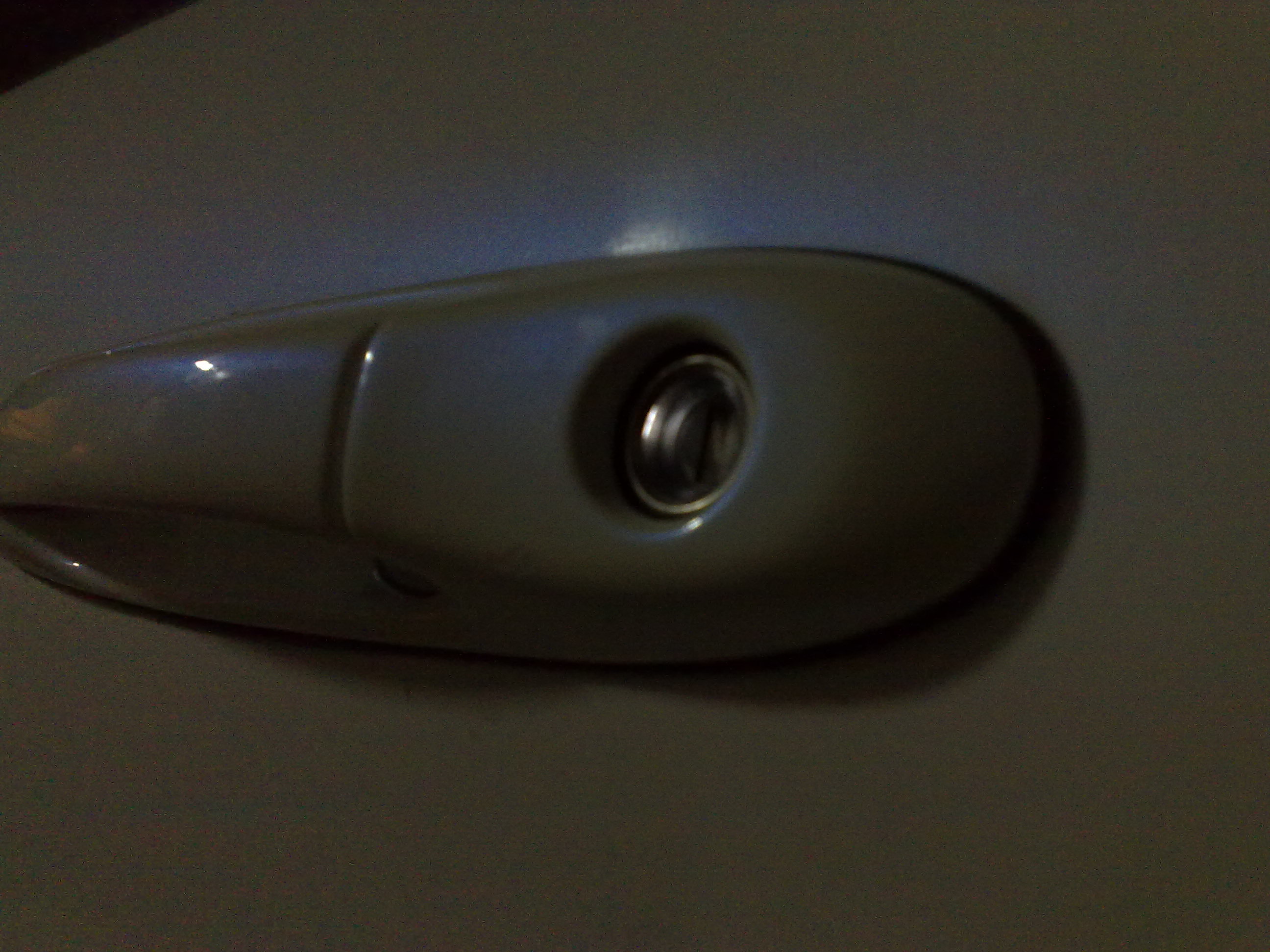

Стоит в водительской двери, на ручке с внутри.. она замыкает, когда ручку дёргаешь, и вкл, подсветку (зелёного цвета) личинки замка двери. wink.gif Я недавно менял там диод, на ярко белый..
Сообщение отредактировал Arhangel - 24.6.2014, 16:55
Yascherrica
сообщение 24.6.2014, 17:58
Сообщений: 1 176
Регистрация: 8.4.2009
Пользователь №: 3 458
Авто:MkIV Турбо Тарга 6MT.
Если быть точнее, то это концевик штатной сигналки. Замыкается через 40 секунд после постановки на штатную сигнализацию. Если разомкнуть не личинкой - срабатывает сигналка.
Arhangel
сообщение 24.6.2014, 18:53
Сообщений: 1 511
Авто:JZA80 2JZ-GTE
Кость, все может быть.. Ну я её нажимал, и загораеться диод. smile.gif)
Yascherrica
сообщение 24.6.2014, 18:54
Сообщений: 1 176
Странно =)))) У меня она на диод не влияет...
AquaGen
сообщение 24.6.2014, 19:09
Группа: Неактивированные
Сообщений: 1 124
Регистрация: 15.12.2012
Из: Сургут
Пользователь №: 7 668
Недавно тож её нормально закреплял.... болталась на соплях.... Диод у меня работает.... - завтра проверю на что она влияет.... мне кажется что на диод как у Arhangel.
п.с. а у дорестайл 93 года была что ли штатная сигналка?
Сообщение отредактировал AquaGen - 24.6.2014, 19:10
Yascherrica
сообщение 24.6.2014, 19:12
Сообщений: 1 176
На леворучках была. Я просто неделю назад именно из-за этого концевика облазил всю тачку и сломал голову, почему сигналка перестала корректно работать.
Arhangel
сообщение 24.6.2014, 19:22
Сообщений: 1 511
Авто:JZA80 2JZ-GTE
AquaGen, Да была, у меня она была Клифорд.
Leonid787
сообщение 26.6.2014, 9:33
Сообщений: 8
Из: Краснотурьинск
Хмм. на этот концевик приходят 2 провода ( они у меня оторваны, но обрыв этот находится в нижней части двери, где проходит проводка, а сама длина проводов, выходящих с пучка не привышает 5 см, что говорит о невозможности установки этого концевика на ручке двери.
Также хочу добавить что сейчас диод и без этой детали работает исправно.
Можешь написать по подробнее про замену диода. А то я так и не понял его устройство (зелёный прямоугольник с проводами))) ).
Yascherrica
сообщение 26.6.2014, 10:01
Сообщений: 1 176
Leonid787, не все длинной проводов меряется. Этот концевик стоит с обратной стороны ручки и проводка к нему идет общим жгутом мимо замка, и потом мимо личинки.
С подсветкой очень все просто, снимаешь ручку, выиаскиваешь замок. из замка вытаскиваешь прямоугольный диод (в термоусадку спрятан), выпаиваешь старый, впаиваешь новый (у мня круглый) - и вперед.
Arhangel
сообщение 26.6.2014, 10:07
Сообщений: 1 511
Авто:JZA80 2JZ-GTE
Leonid787, Менял не я, а мой электрик который всей моей музыкой занимаеться.. Он просто тот выпаял, и поставил (припаял) новый белый диод, сверху ещё силиконом обмазал чтоб влага и пыль не содилась. По моему на 12в там диод, а не 6в. Незнаю как у тебя, у меня эта хрень что на фотке твоей, находиться на ручке.
Yascherrica, Всё верно подмеченно, мы в одно время с тобой строчили ответ.. ))
Сообщение отредактировал Arhangel - 26.6.2014, 10:18
Leonid787
сообщение 29.6.2014, 8:48
Сообщений: 8
Из: Краснотурьинск
Спасибо за ответы!. Пойду сегодня смотреть и восстанавливать.
