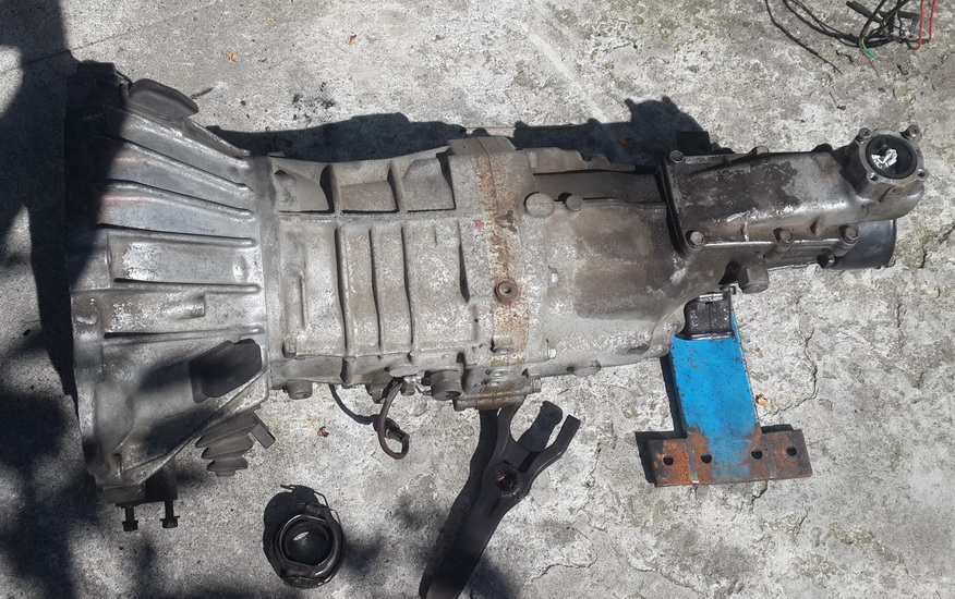

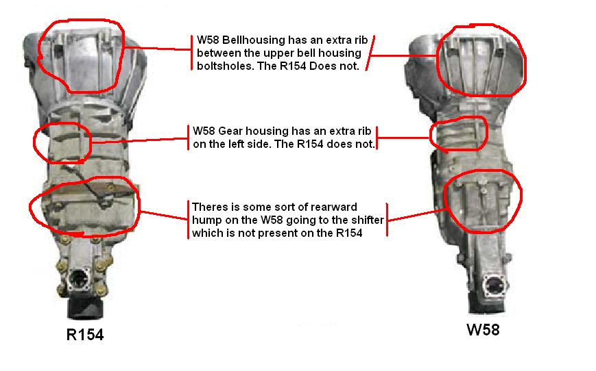

В общем закралось сомнение по поводу моей кпп, покупал как 154, наткнулся на статью по разнице 154 и 58. так вот по этой статье выходит что у меня 58я (
павлентий
сообщение 7.6.2015, 17:36
Сообщений: 365
Регистрация: 7.10.2009
Пользователь №: 3 872
Авто:Supra 80 NA-T)
58Я Короткая

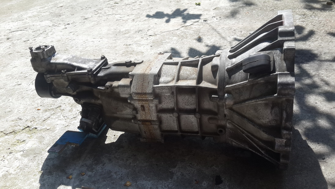

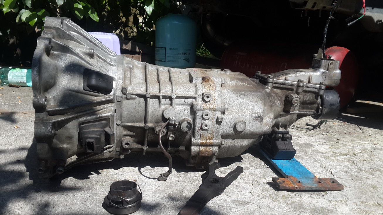

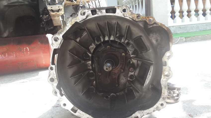

вот еще пару картинок выложу...
