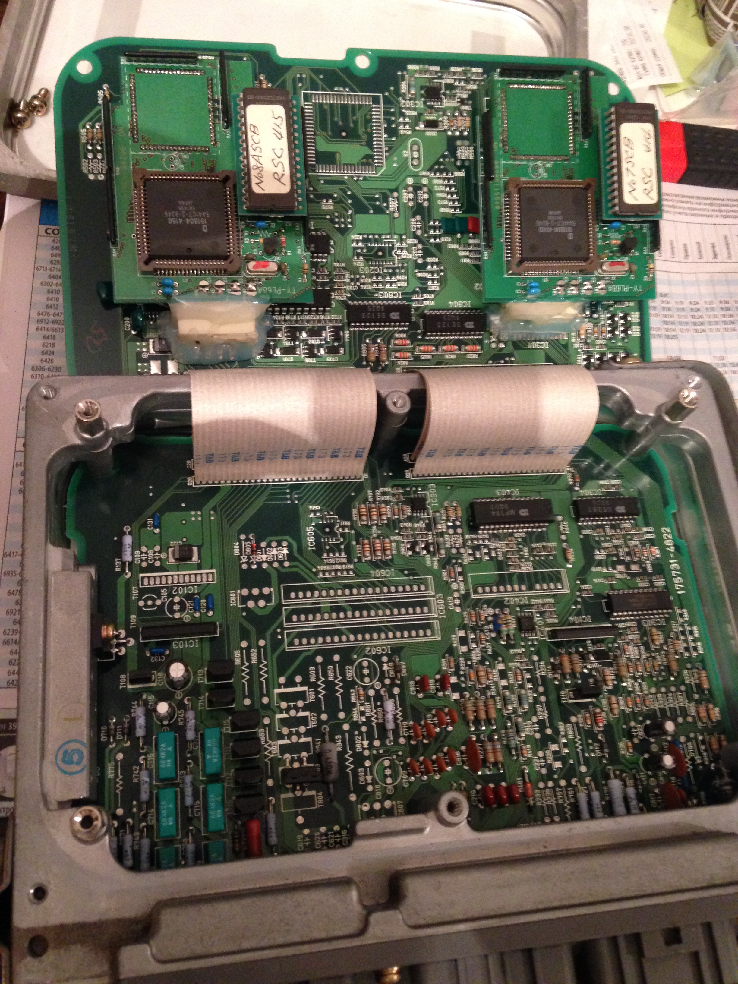

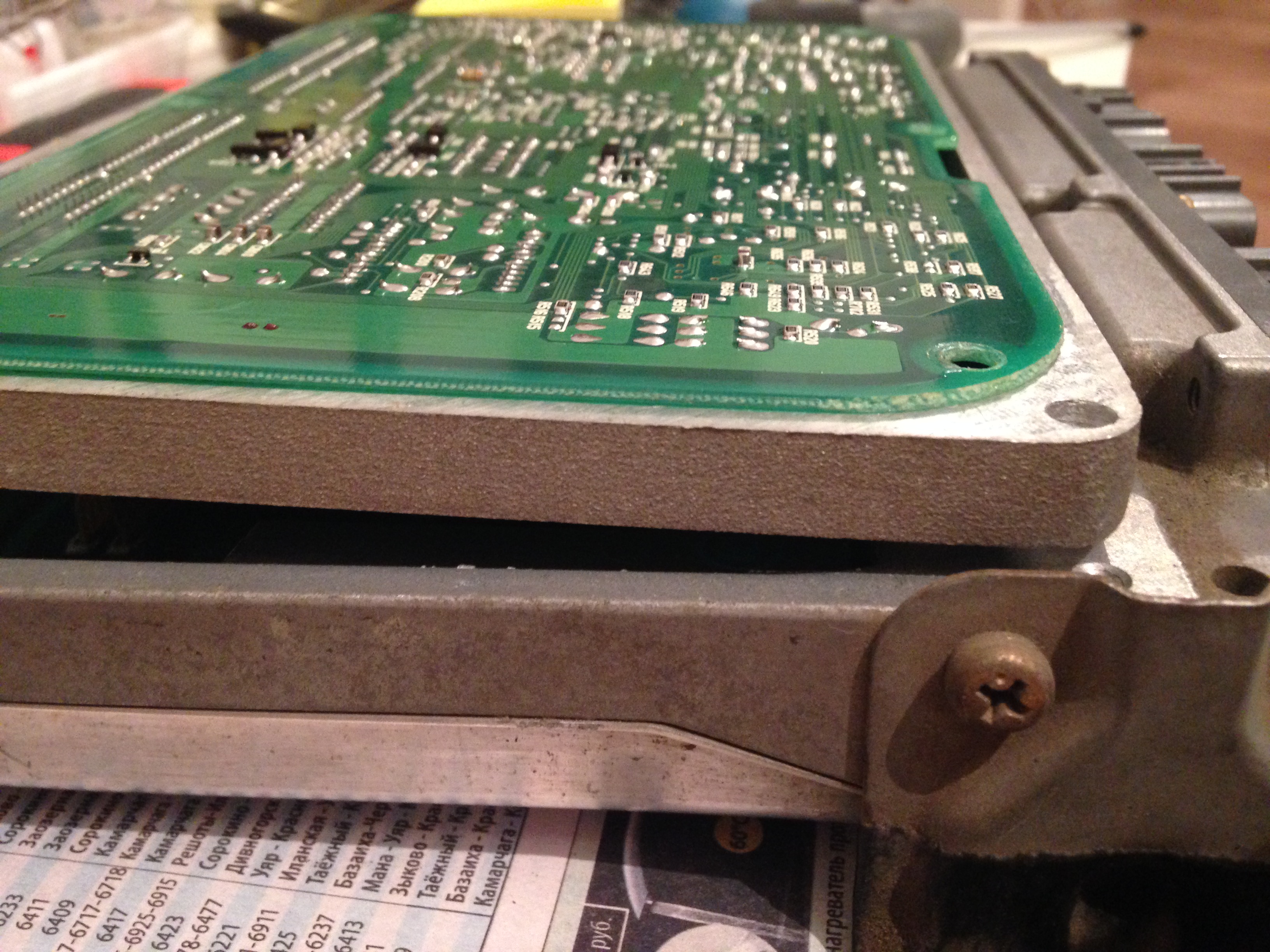

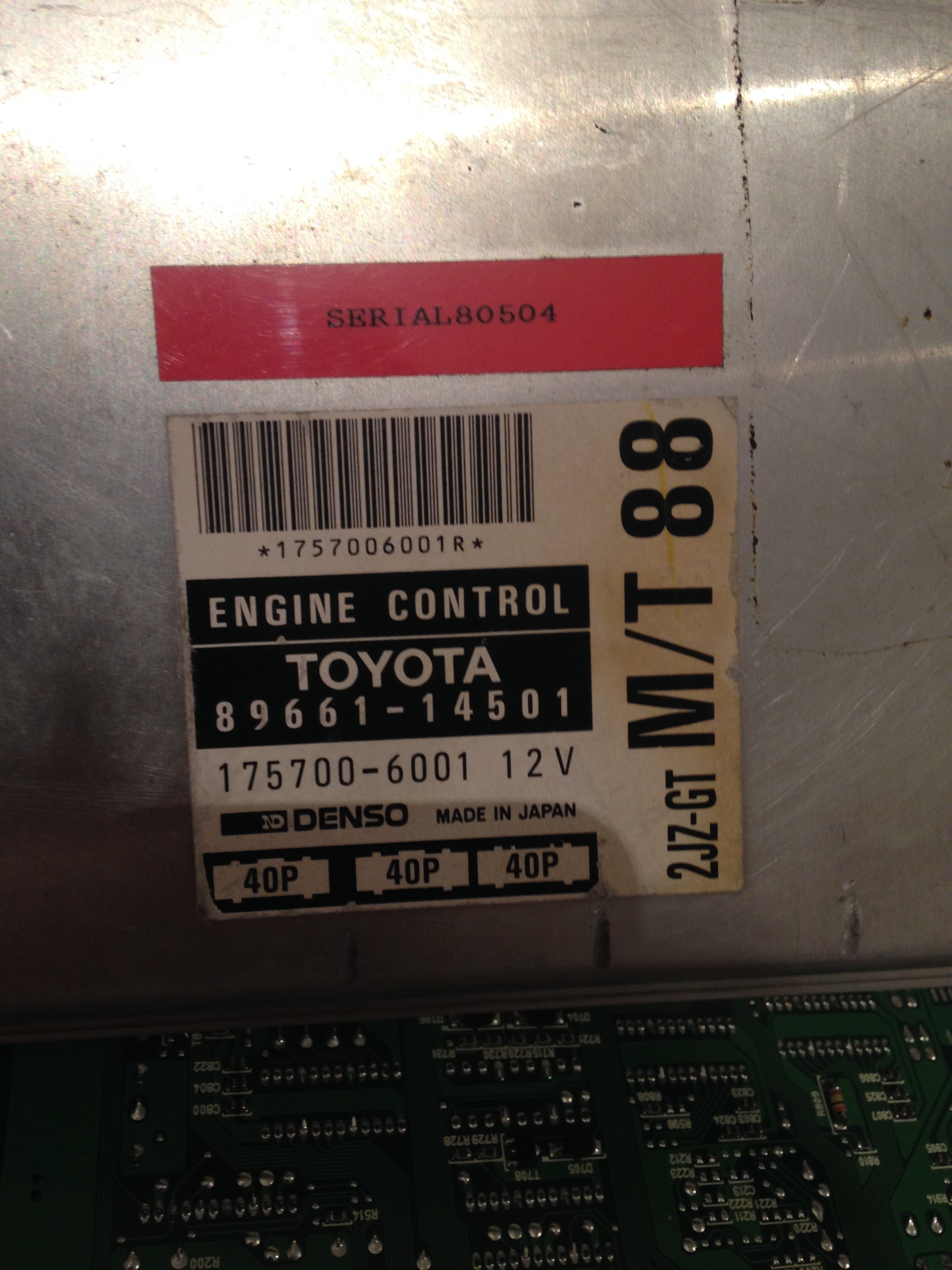

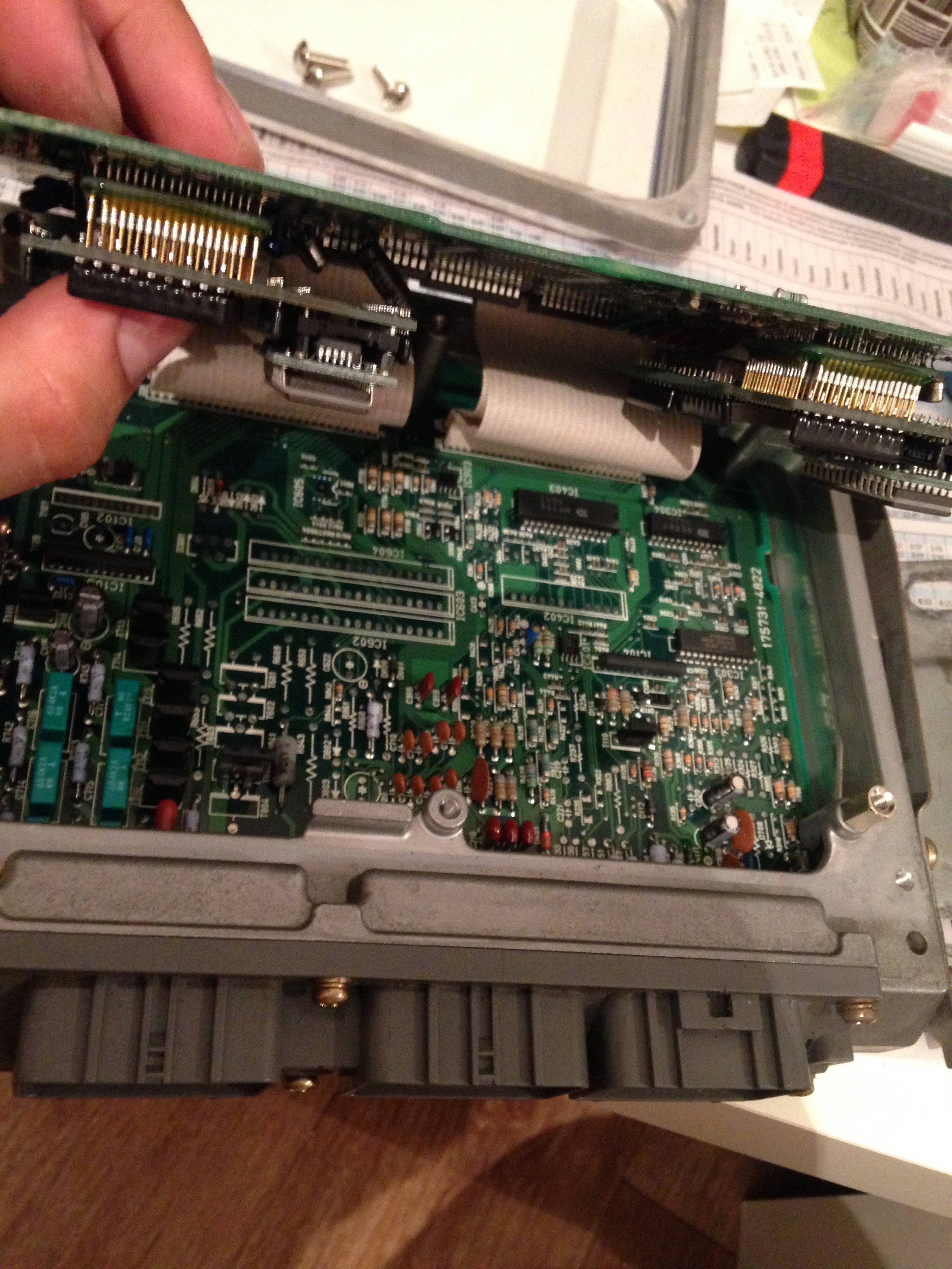

Проблема нашлась и в основном благодаря miximon,если бы не он и его друзья я бы долго окалачивал сервисы и мучал мануалы....проверили все от свечей,катушек,проводов,фишек,форсунок,ингитер и тд поставили мозг от автомат турбо в итоге пропал чек,машина стала работать ровно,буст есть но хуже чем было до того возвращаешь мозг Мт на место и снова чек,троение на 4тыс оборотах отсечка с хлопками,ошибки 14 и 41.
Так же Миха обнаружил что мозг с внедрениями кто знает может что за серия и что за платы добавлены?
