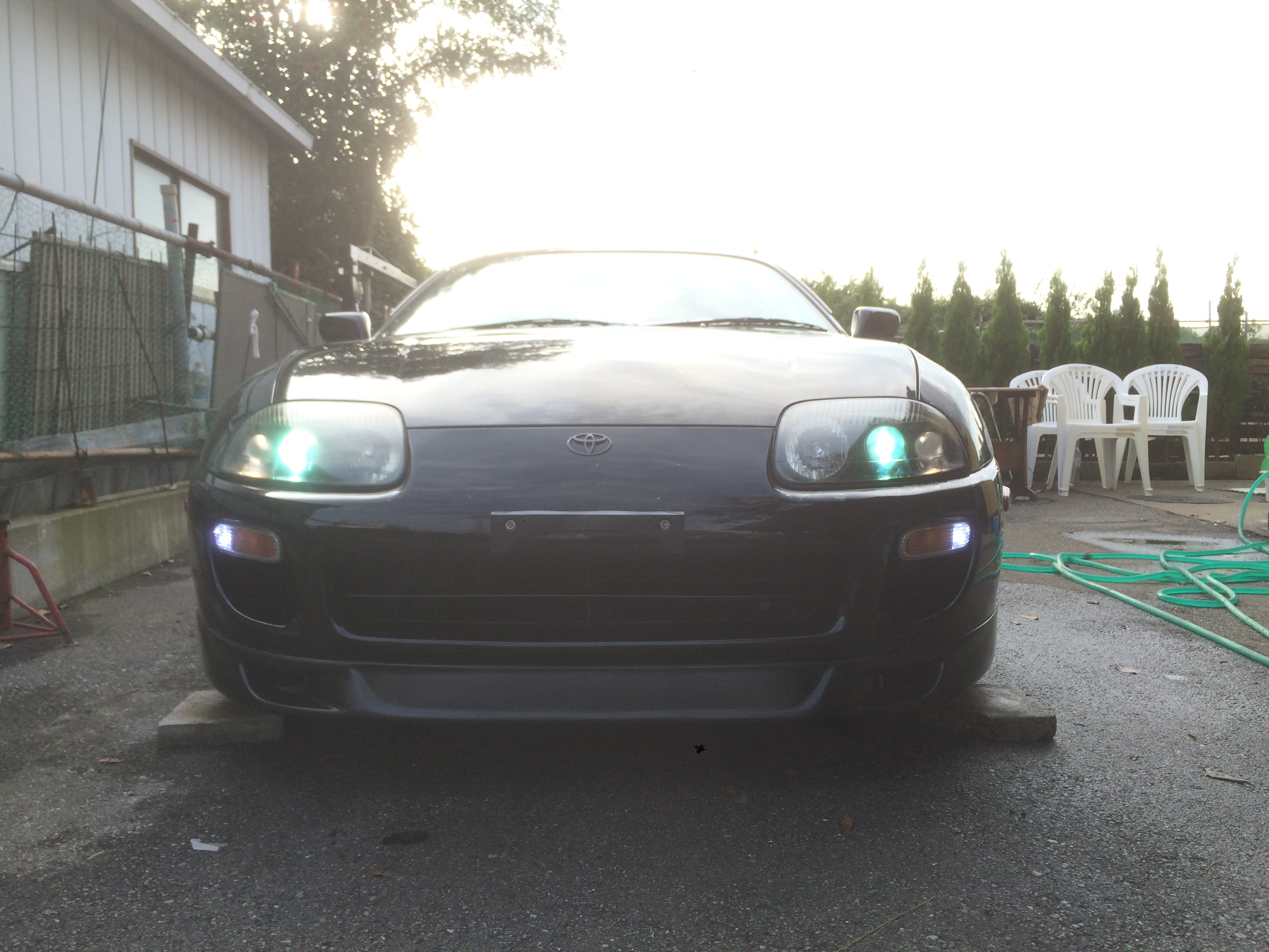

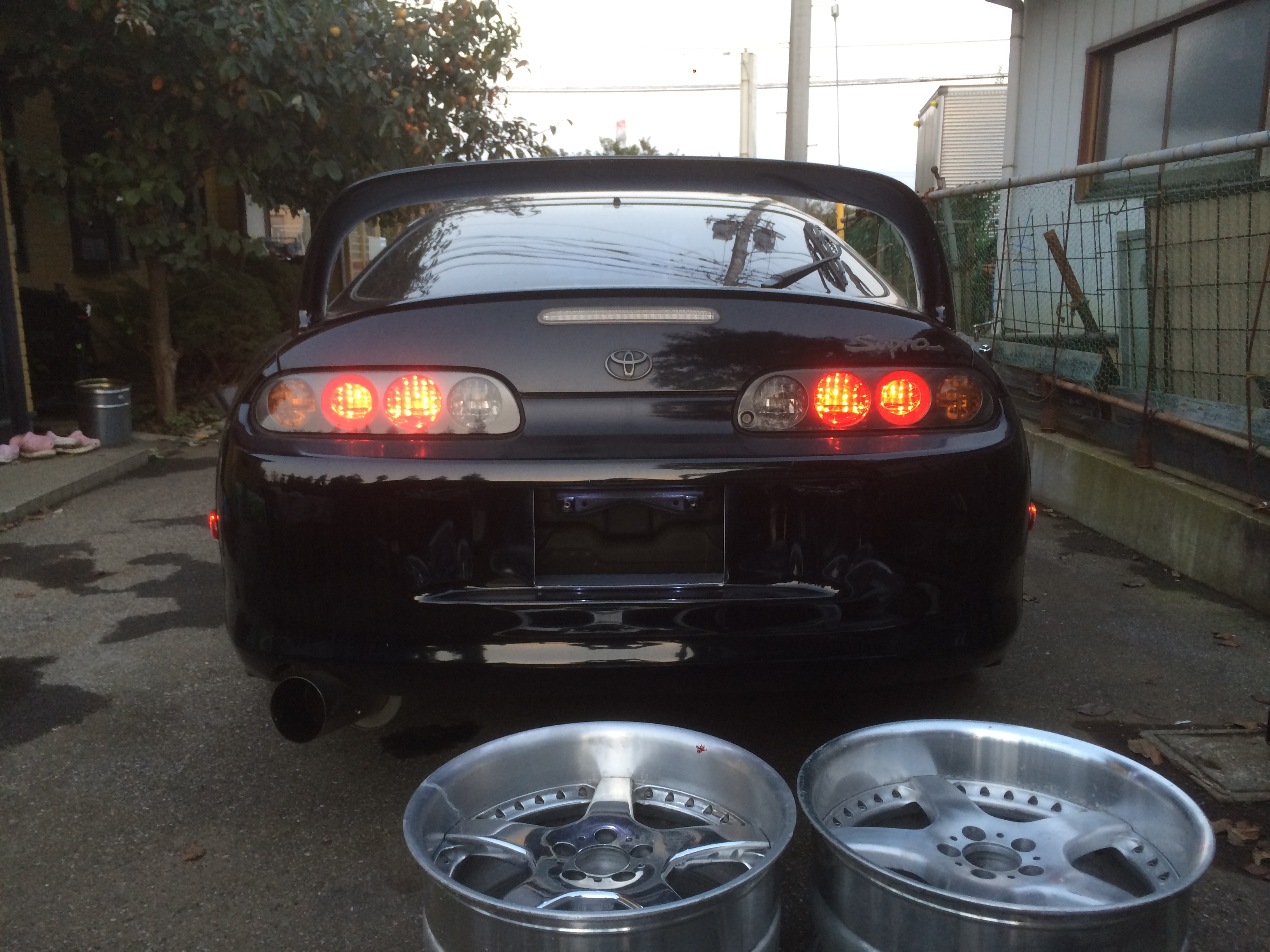

Вот такую я её забрал.
Фото как я её забирал.
Дома !

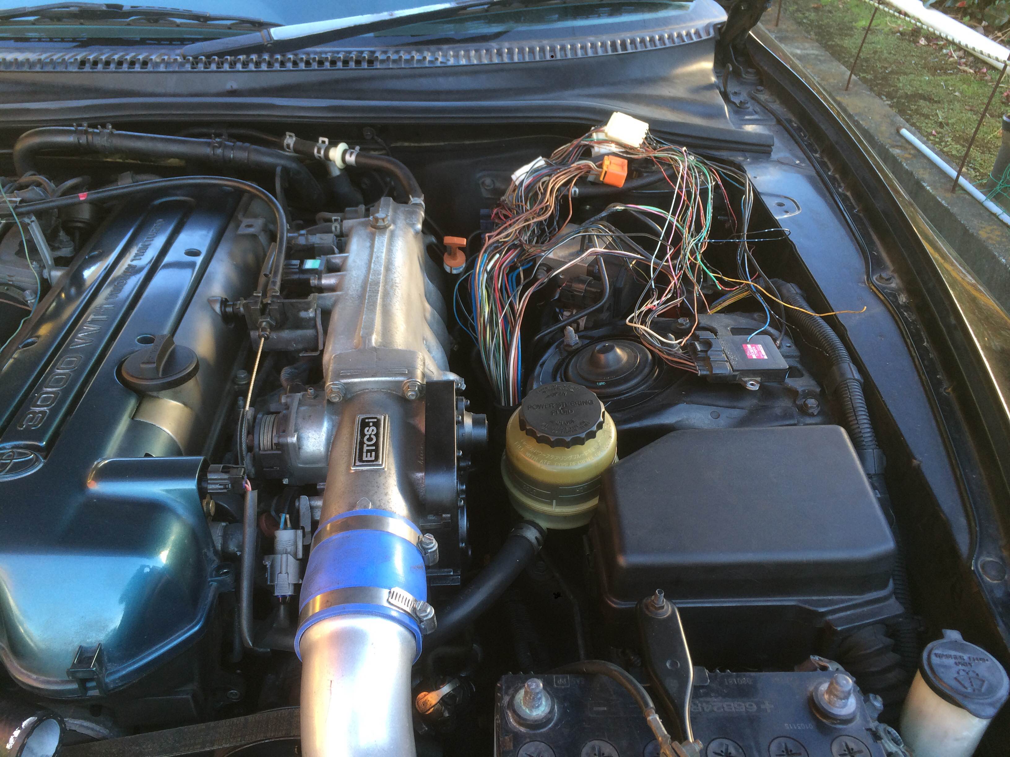

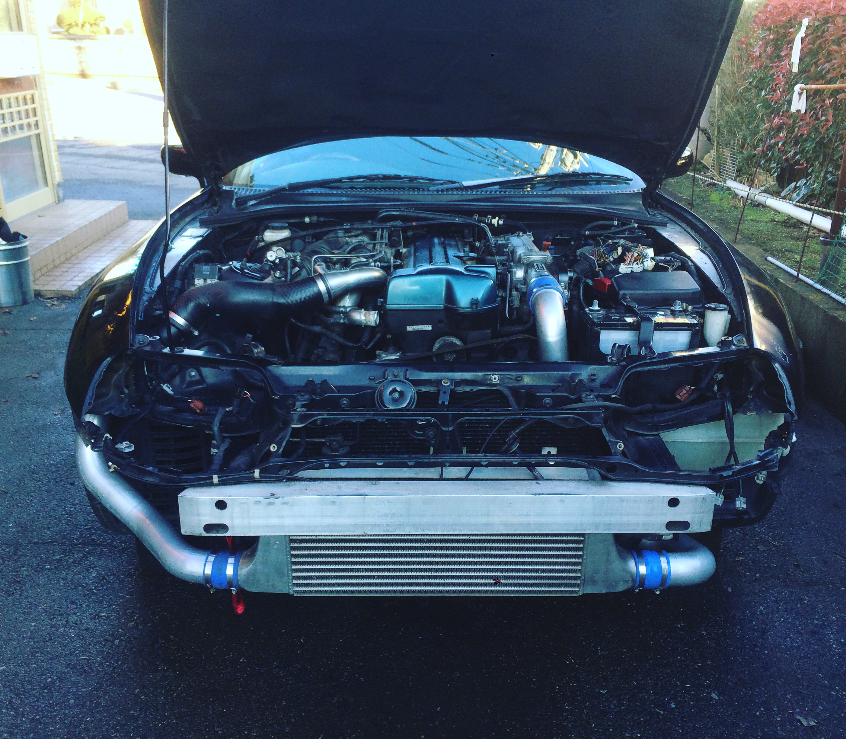

Поменял мотор, свап с Aristo .
сообщение 22.11.2015, 9:38
Сообщение #23
А что делал с моторной проводкой?
SupraJapan
сообщение 22.11.2015, 9:44
Сообщение #24
Сообщений: 20
Регистрация: 17.11.2015
Из: Tokyo
Пользователь №: 10 090
Авто:SUPRA JZA80 - BRABUS W124036 E60
Пока не чего не делал, удлинять буду.

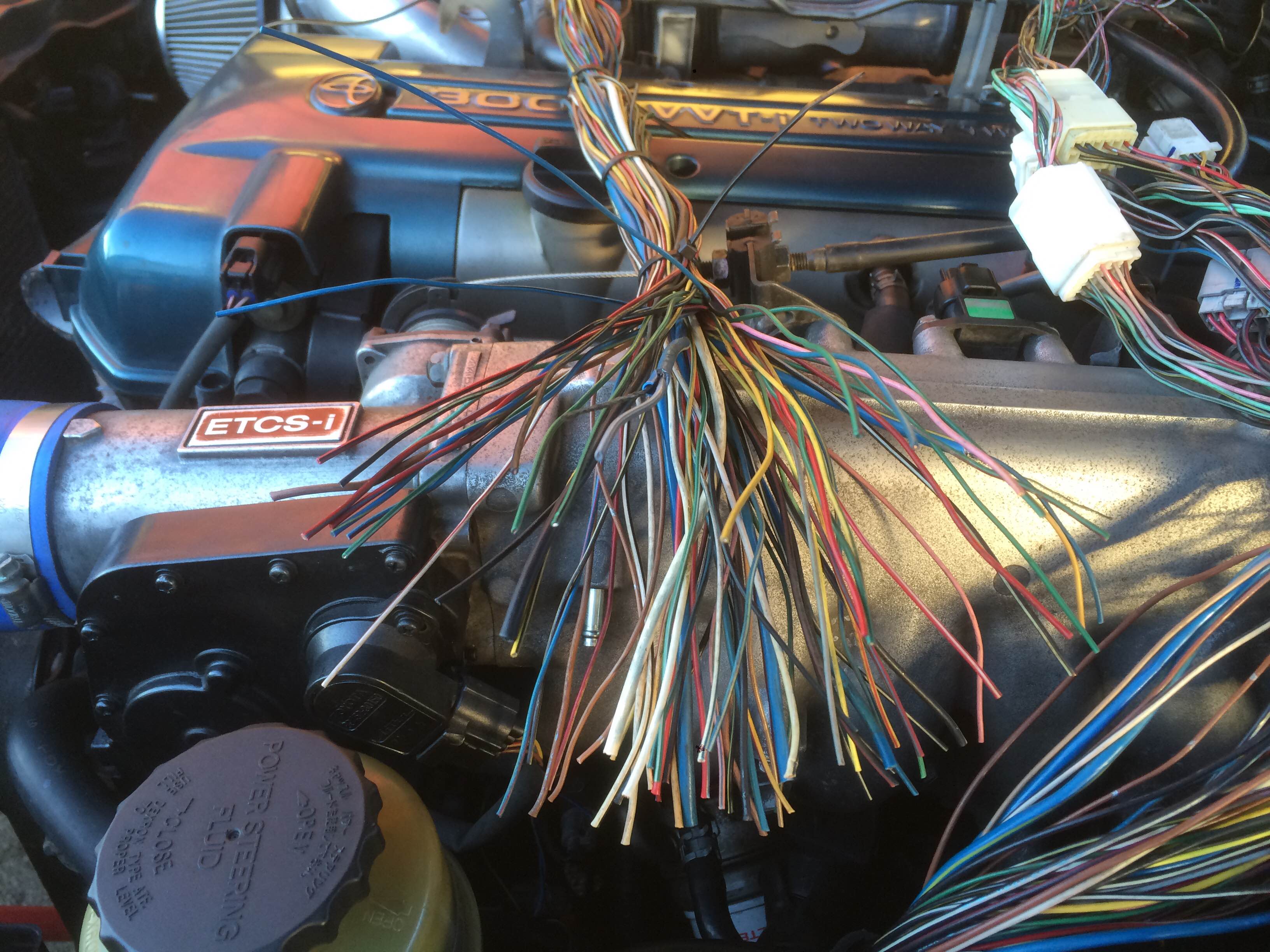

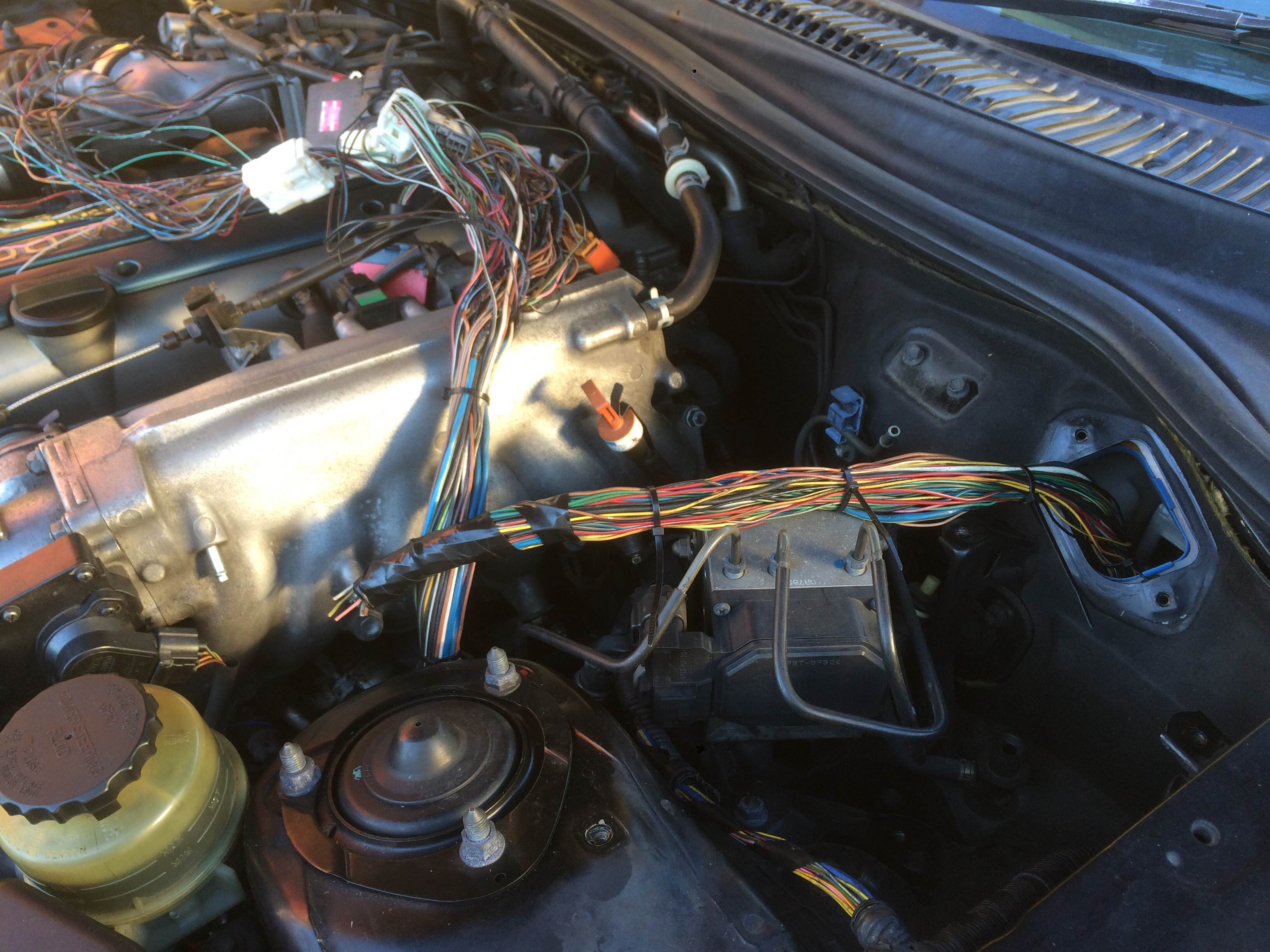

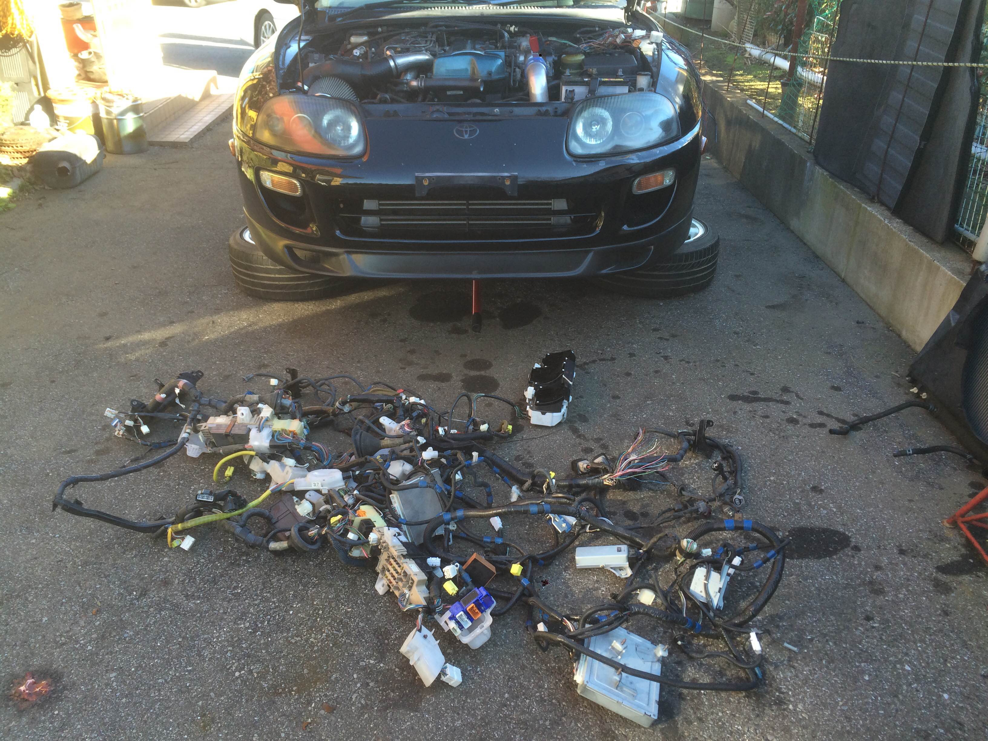

Почитав тут товарищи ваши статьи насчет кос двс и я понял что можно найти ещё одну проводку и удлиниться! Проводка оказалась под рукой. Примерил отрезал ещё раз отмерил, отлично получается. Диагностический разъём и игнитор хочу убрать под ковёр, рядом с компьютером. Протестировал пояльник на работоспособность, осталось докупить кембрики и можно поять.
Фото к сожалению с телефона не могу загрузить👹
SupraJapan
сообщение 28.11.2015, 10:49
Сообщение #31
Сообщений: 20
Из: Tokyo
Вся проводка JZS161
Продолжеия ввсех проделанных дел
Вот такие дела

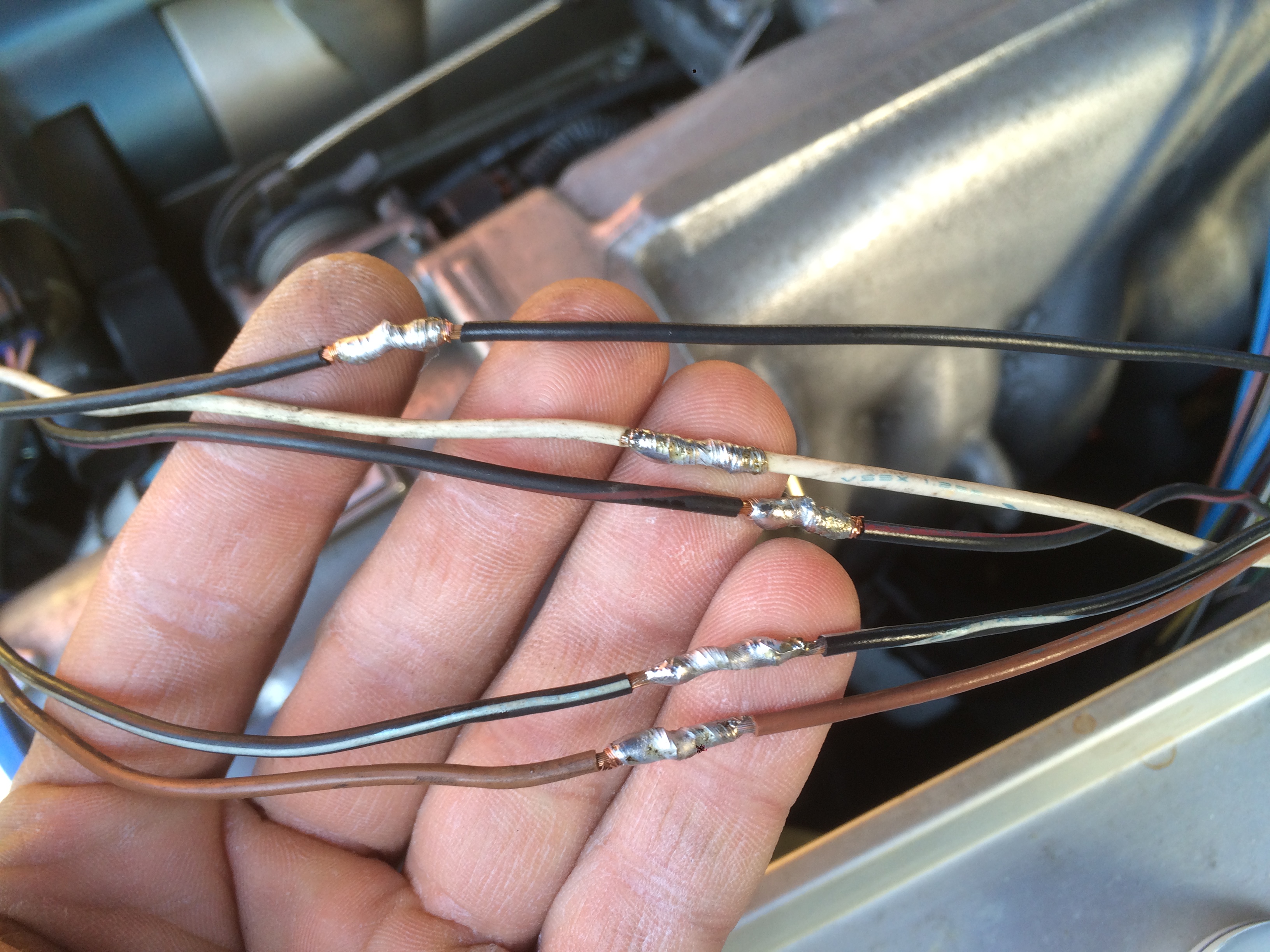

SupraJapan, нужно было провода на разном уровне обрезать при удлиннении проводки.
В противном случае, после пайки будет "яйцо" в точке среза.
P.S. Неужели в Японии не купить моторную косу от Супры, зачем эти танцы с бубном?
Насчет яйца ; я учел этот момент, спасибо! Новую буду брать когда на мкпп буду переходить, а пока итак сойдет.

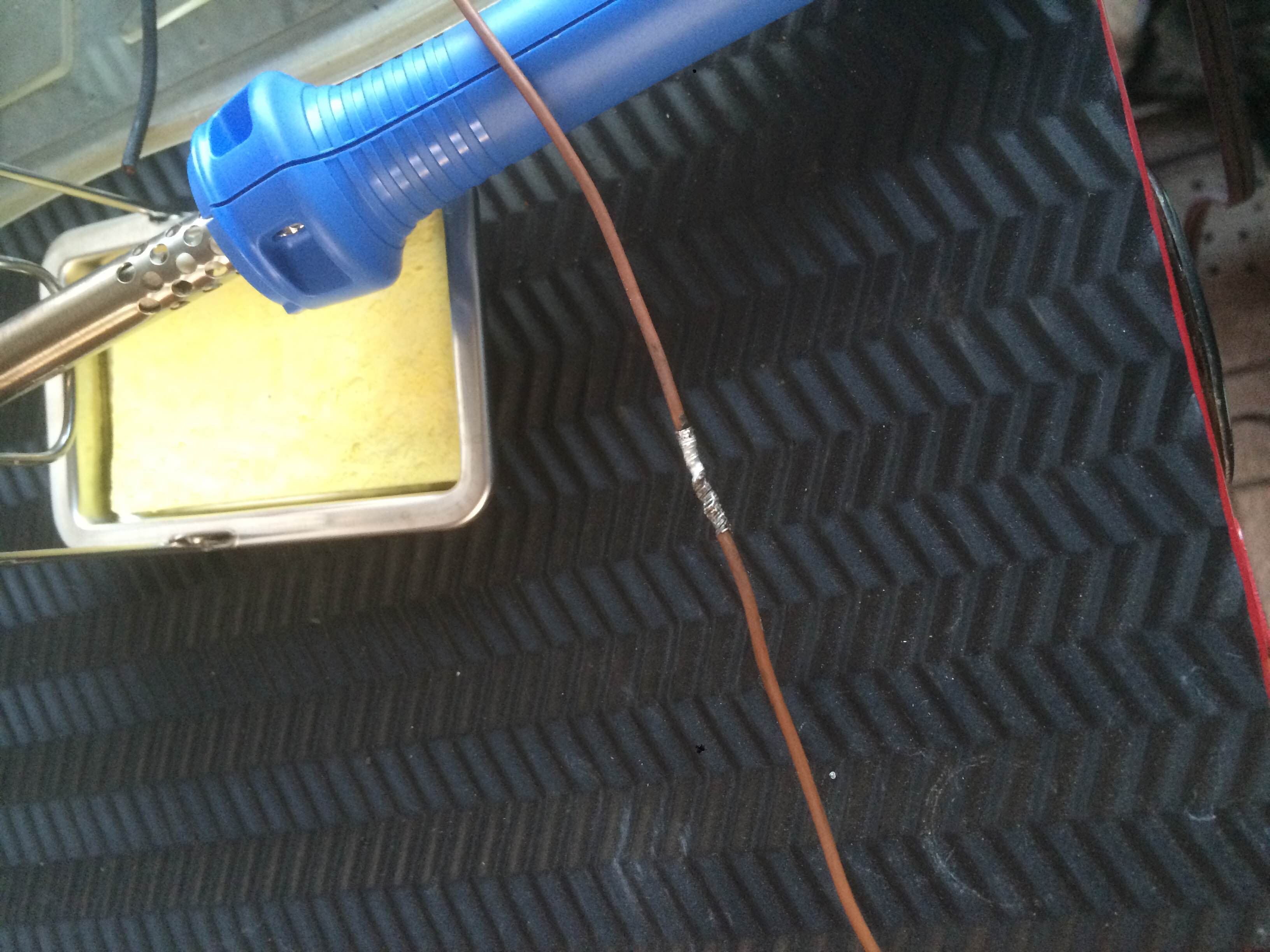

Сегодня начал паять проводку. Завтра закончу. Получается неплохо.
