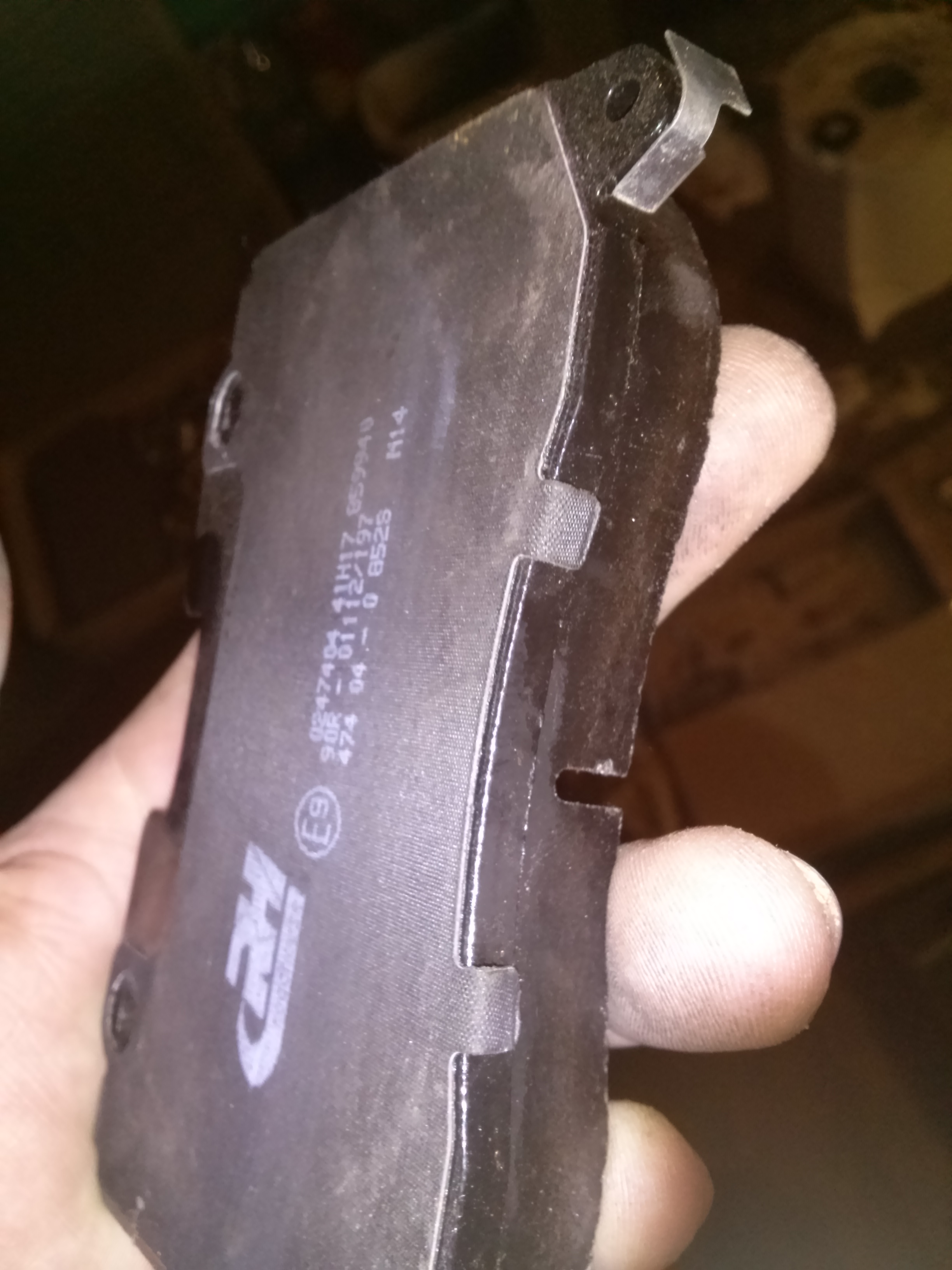

Кто-то знает, в чем тайный смысл этих деталей 47799-14010 и 47789-14010? 4х поршневые тормоза, одеваются на колодки.
Мое предположение, что противоскрипные пластинки какие-то.

не противоскрипные =) а наоборот индикаторы износа колодок ...на примерно 1,5 миллиметра они будут скрипеть о диск

Спасибо ) в сервис заехал местный, тоже самое сказали. Нафиг они нужны тогда, на колодках уже есть, зачем дублировать )
сообщение 28.2.2016, 13:12
Они фиксируют колодки в суппорте, чтобы не болтались вперед-назад

Раз есть в каталоге, значит нужны.
Без противоскрипных пластин тоже можно ездить - а смысл? Слушать постоянный дущераздирающий скрип?

Это понятно, просто некоторые вещи идут в комплекте. Те же самые пластины противоскрипные уже есть на колодках, в оригинале отдельно колодки, отдельно пластины cool.gif
сообщение 2.3.2016, 16:50
На каких, например? Имел дело с Advics, Nisshinbo, Kashiyama, TRW, NBK и др. - не припоминаю, чтобы пластины шли в комплекте.

Все правильно!! Они выполняют функцию пружинок между колодкой и скобой иначе колодки будут звенеть))) А пластины противоскрипные в комплекте с колодками видел только у Morse Friction Master.
