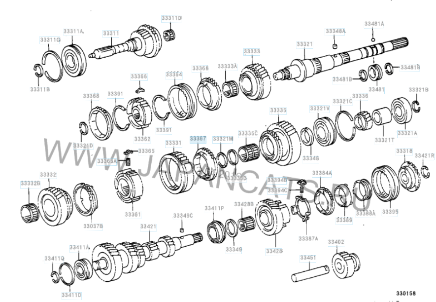

При корявой сборке ломался синхрон 5ойпередачи. На схеме обозначен красным.
заказал его по номеру 33388-60010 во всех модификациях коробки где нашёл его он был под этим номером.
Пришёл не тот. Диаметр подошёл.
а вот высота нет.
Помогите подобрать правильный партнамбер. Коробка разобрана могу сделать доп фото.

Так 33388-60010 - это синхрон 5 передачи. Надо не просто по описанию заказывать, а смотреть, где шестерня ЗХ.
На заднюю идет 33367-35080 если JZX100
33331 GEAR, REVERSE
Справа от нее 33367 RING, SYNCHRONIZER, NO.1
P.S. Когда задаешь вопрос, надо давать полную информацию. С какой машины коробка? 33388-60010 шел на JZX100/JZX110

Коробка покупалась 2 года назад. Контакты с продавцом потеряны. Стояла она на JZx 100, но как я понял он её туда свапнул. От какой машины он её покупал я не знаю. Для этого и написал могу сделать доп фото, что бы идентифицировать коробку. Я пытаюсь подобрать обратное кольцо 5ой передачи. Обозначенное на схеме. Это 5ая передача. С задней я тупанул из за обозначения на упаковке кольца ). Вот доп. фото где, она стояла.
Проблема в том что везде это кольцо(обозначенное красным на схеме) имеет один и тот же парт намбер.( тот который я заказал) Но он не подходит.
