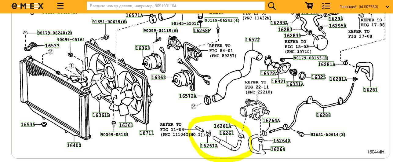

Всем привет, народ подскажите что за трубка под дросселем и куда её подключать, мотор с Аристы свапался в Супру 80.

Мотора перед глазами нет, но это либо подогрев дросселя, канал ОЖ, либо канал добавочного воздуха, до и после дросселя идет 2 шланга на клапан в насос ГУР, когда тот работает, помимо дросселя идет добавочный воздух в коллектор

в этом то и вопрос)), если это на гур воздух то все понятно, куда его подсоединять, а если подогрев/охлаждение дросселя куда что?

я так понимаю, с дросселя на голову идет?

Это подогрев ДЗ.
На ГУР тоненький штуцер.

на фотке антифриз подключен на вакуумный сосок, забавно наверно было бы завести так =)
