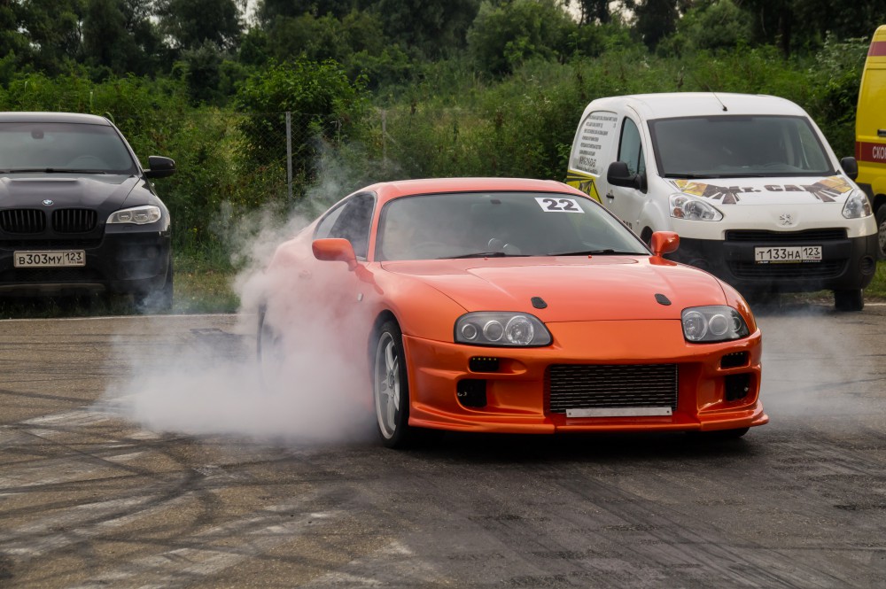

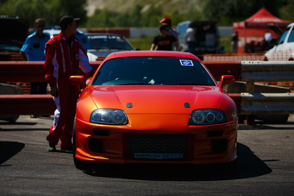

Все делается! бампер от этой же конторы.
