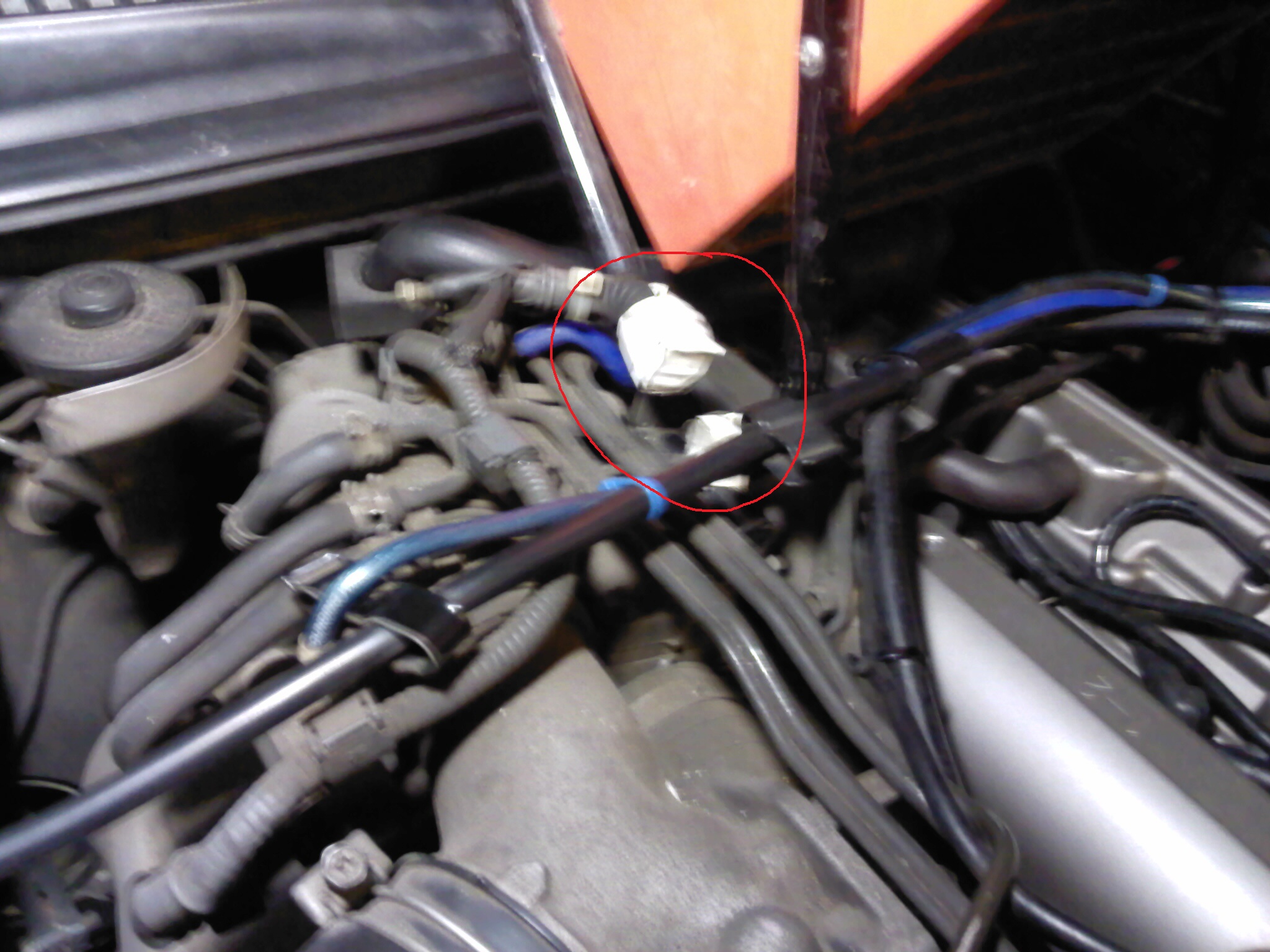

Нашел отключенный датчик, с него выходят две трубки (обозначены стрелками), обе заглушены, больше в него ничего не приходит и не выходит. Фишка замотана белой изолентой и то что должно втыкаться в нее тоже замотано. Что это за датчик, и куда должны идти трубки с него? На что влияет его отключение?
Я подумал что это соленойд бустконтроллера (чем то похож) который раньше вероятно стоял, но сняв его обнаружил надпись тойота.

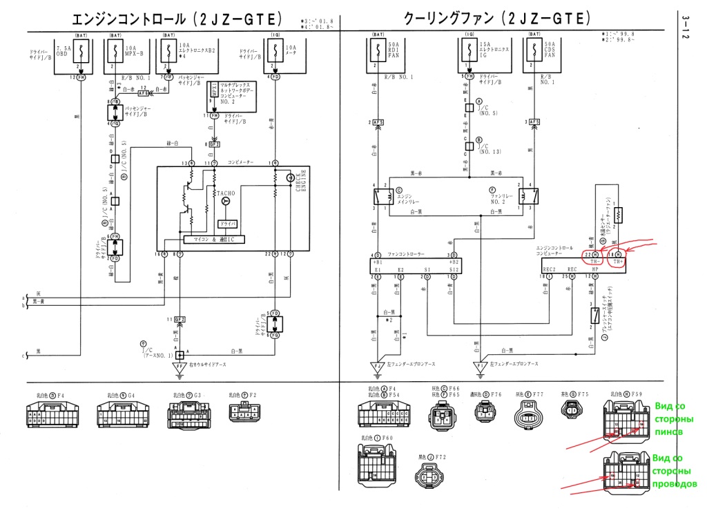

Это вакуумный клапан, лучше его подключить, как см.рис

Это VSV-клапаны управления системой последовательного наддува. Что сверху на турбинах, что около помпы.
Отключи не тот и прощай последовательнный наддув или того хуже - вторая турбина. Не сразу конечно, но будет.
Что куда должно идти - смотрите тут, тут и на фотках других Супр, у которых все нормально работает. Там по ссылкам инфа по экспортным версиям, на японках немного по-другому выглядит клапан EGCV, на EBV нет трубки, перепускающей газы, но остальное по сути одинаковое.
На первой странице внизу также есть ссылки на мануал по проверке каждого VSV-клапана. Просто подобрать похожий внешне - не очень хорошая идея. Надо проверить, чтобы клапан правильно перепускал воздух (одни коммутируют два канала между собой, другие забирают воздух из атмосферы, а при срабатывании соединяют два канала и т.д.), а так же чтобы он имел допустимое сопротивление обмотки.

Почитав форум сделал такие выводы:
В моем случае получается что IACV клапан подключен напрямую в обход своего VSV клапана (обведен на рисунке красным), т.е. получается что IACV клапан открывается когда первая турбина создает давление, пускай даже небольшое? Но такого же не должно быть? Получается что воздух нагнетаемый первой турбиной проходит через место указанное на рисунке черными точками, через открытый клапан IACV, и дальше идет опять к первой турбине, а возможно и в обратку(в фильтр)? Получается что воздух посчитан, топливо на него выделено, а самого воздуха нет, и получается что свечи в черном нагаре из за богатой смеси, что у меня и наблюдается.
Правильный ход мыслей?

И заметил еще кое что, тяга EGCV клапана пластиковым хомутиком зафиксированна, скорее всего в открытом положении (если в закрытом то вторая турбина вообще не работает никогда), тогда получается что вторая турбина всегда работает, из того что я написал выше клапан IACV открыт, и второй турбине ничего не мешает дуть. Получается паралельная а не последовательная система надуваsmile.gif
Сообщение отредактировал master - 27.12.2010, 6:59
сообщение 27.12.2010, 16:37
Последний пост верный, турбины у тебя дуют параллельно. Проверь работоспособность и сопротивление обмотки каждого клапана, возвращай на место вакуумные шланги и будет тебе счастье smile.gif

Вреде бы нет, ну если не сложно сфотай местоположение VSV клапанов, буду очень благодарен
Саша
сообщение 28.12.2010, 6:58
Сообщений: 448
Регистрация: 24.7.2008
Пользователь №: 1 591
Сегодня постараюсь сфотать
Я просто подумал что ты путаешь хотя бы потому что со стороны турбин только 3 таких клапана: 2 у помпы и 1 один твой, по схеме vsv iacv ближе к другой стороне двигателя, и потому что на твоем не должно быть фильтра(цилиндрика сзади) судя по схеме экзиста, которую я скинул

master, все правельно ты сказал, это я ошибся.
Вот фотки вссех клапанов:
