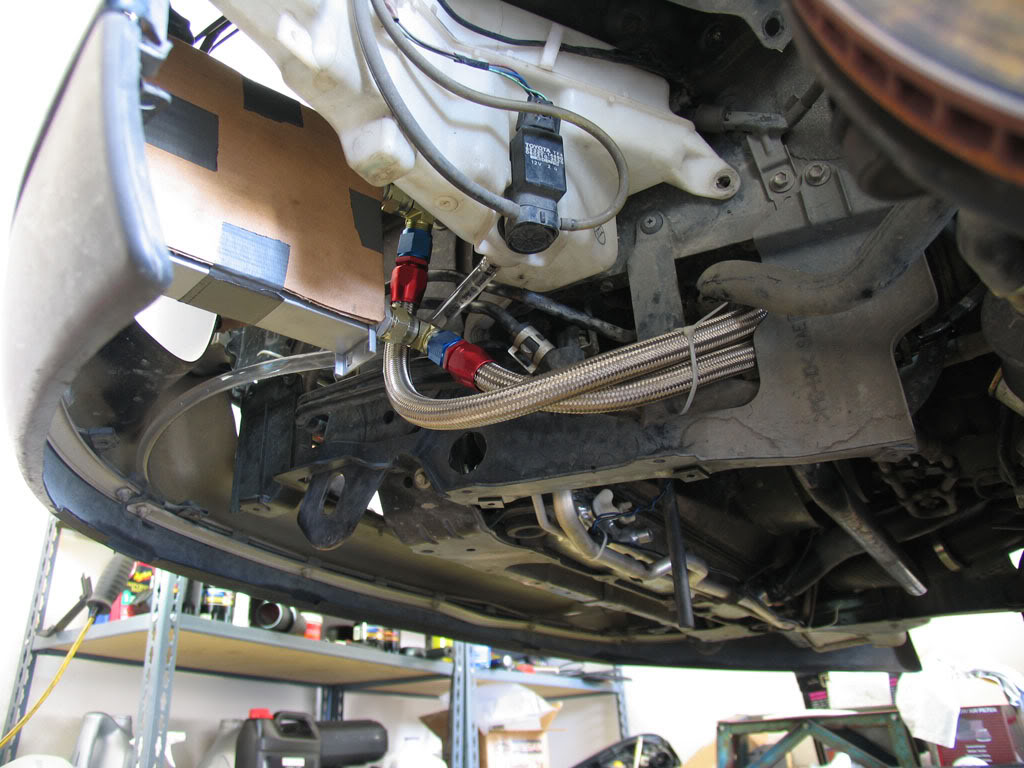

я поставил свой вот так:
вот куда фильтр перенес
а вот сам он выглядил так
у нас почти на всех машинах так стоит и нормально продувается, удивительно что у тебя, аудисон, все подругому...
по поводу прогрева, зимой не езжу, поэтому не волнует термостат... да и не думаю что на месте он не прогреется, возможно в минус 20-30 на ходу масло сильно охладиться, а так все ок... по поводу прогрева, поставь датчик температуры масла в проставку и все дела...

ну во первых он большой и туда очень не охотно лезит smile.gifsmile.gifsmile.gif
ну а во вторых, вот:
в общем куллер на автомат у меня стоит, имхо вещь более нужная, потому как радиатор у меня с мехи
