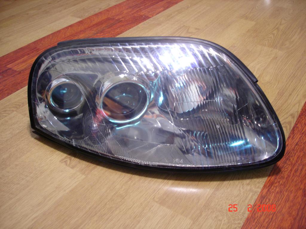

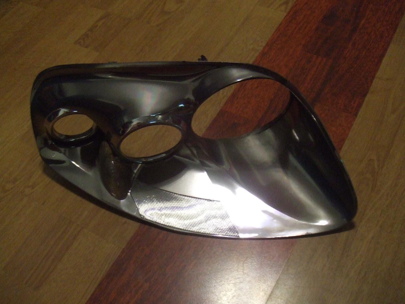

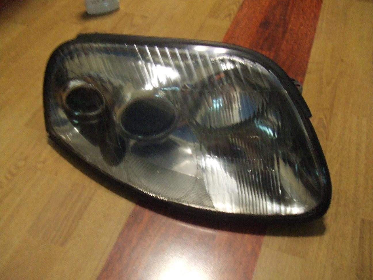

Сегодня разобрал старую битую фару, решил провести на ней эксперемент. запёк, разобрал и отполировал rolleyes.gif
Фото сделаны с телефона, но результат на лицо! скоро буду запекать хорошую фару, обязательно сфотаю цифровиком в нормальном качестве и выложу
1. до
2. после
Сообщение отредактировал papont4 - 13.2.2008, 0:02

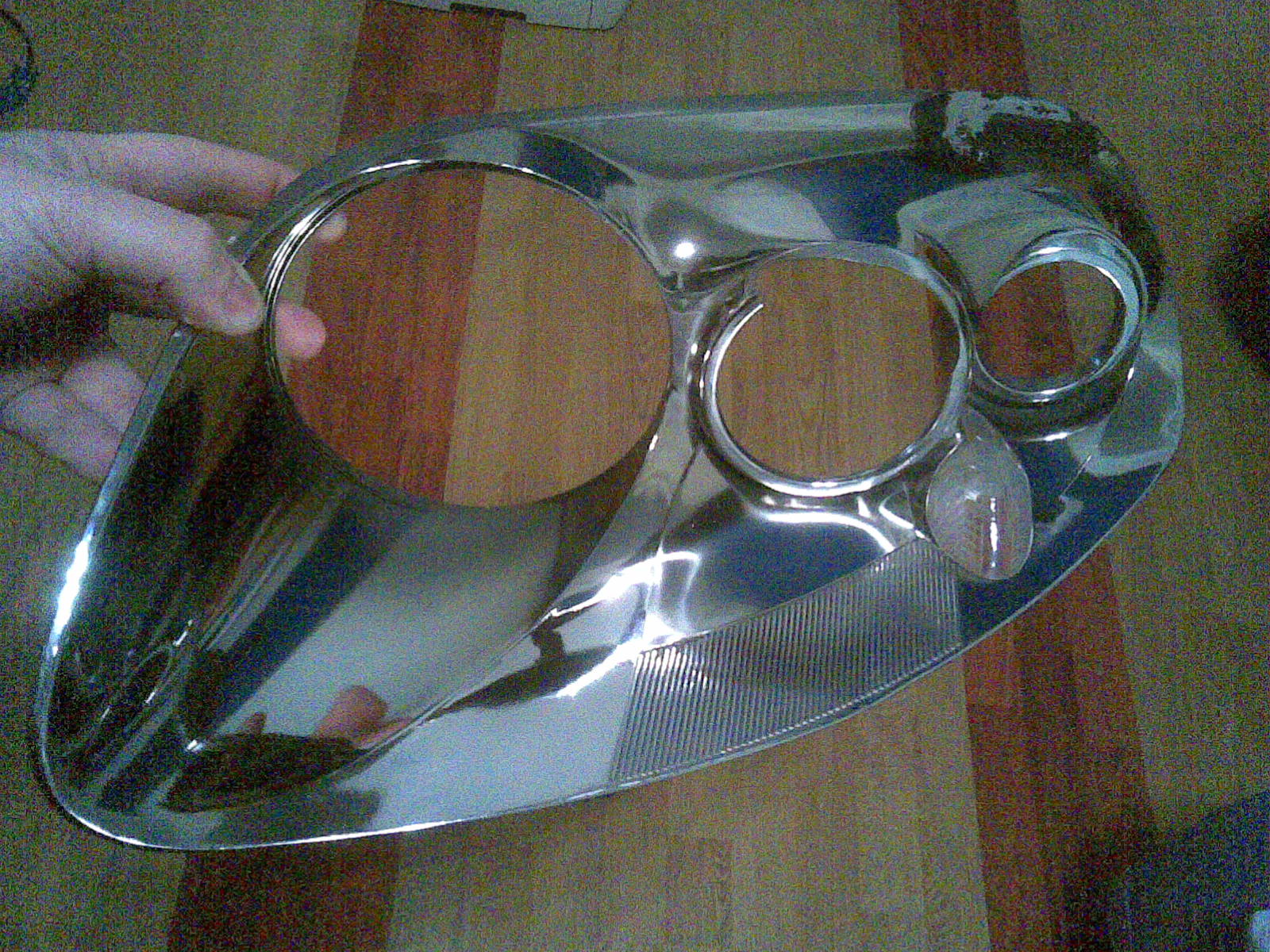

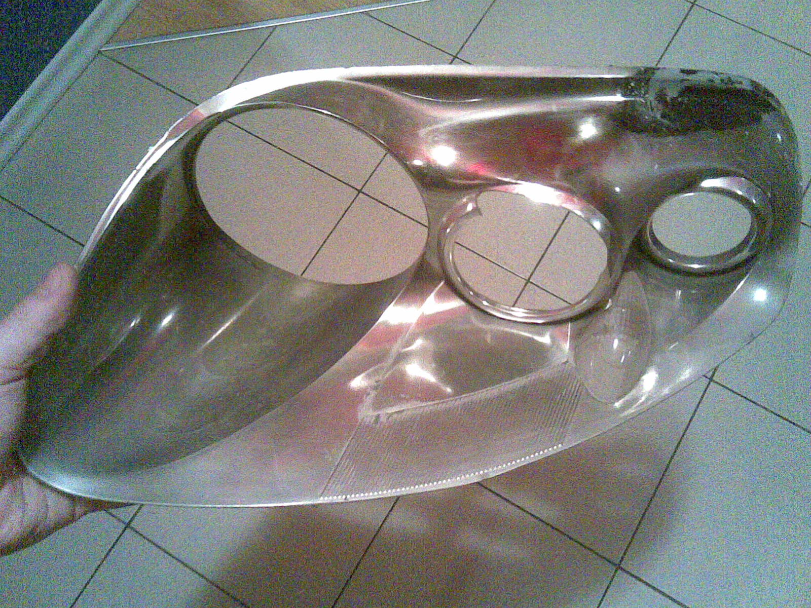

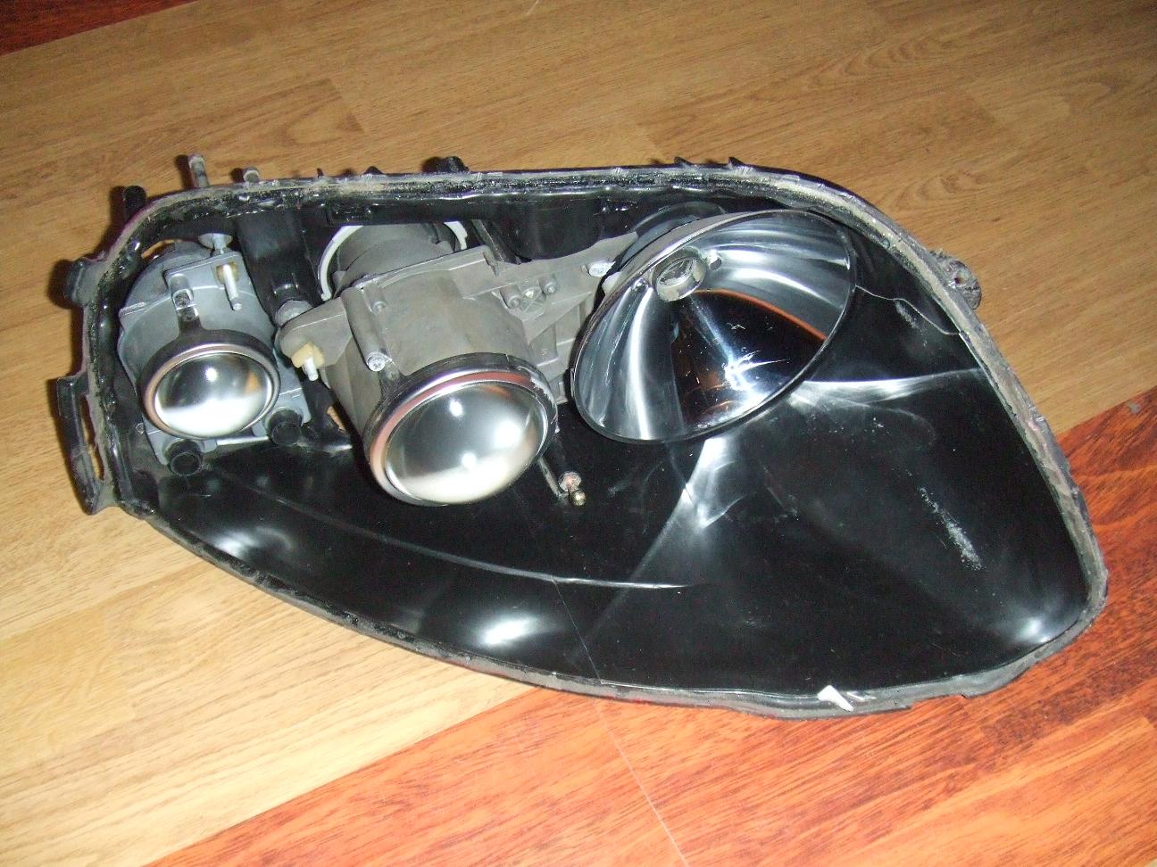

Стекло пока не полировал
Фара внутри

фара готова )))

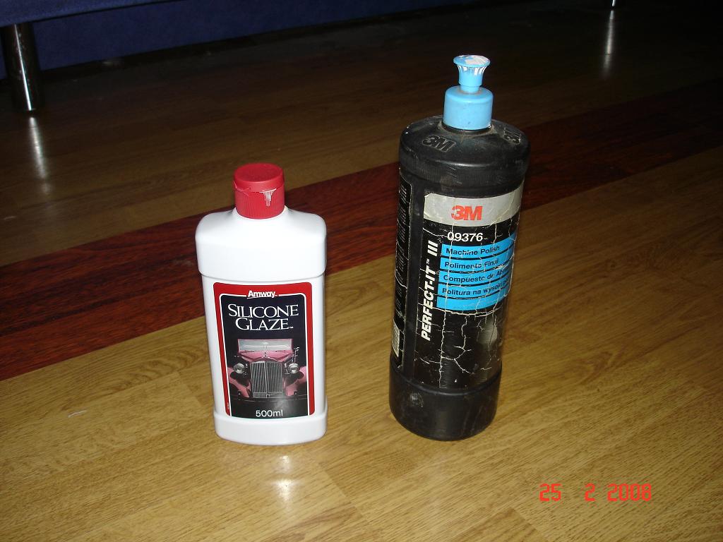

А вот эти чудо зелья ))

Респект! Сразу видно, что стала лучше

Может отполировать стоит пастой ГОИ хотя как я вижу и так не плохо смотрится.

Можно и пастой гойа попробовать, но мне кажеться она будет грубовата, слой хрома на фаре очень тонкий, можно стереть случайно. Я полировал почти самой мелкой полиролью )

хром на фаре трогать нельзя! Даже тереть не рекомендую, на старых фарах он может тупо остатья на салфетке,которой трёте! Мыльным раствором холодной водой, смыл и высушил. Полировать глубоко шлифовать не надо, там есть защитное покрытие, без него фара быстрее будет мутнеть. Оно есть не не всех фонарях. Стеклянные колпаки конечно нет смысла тереть. Для пасты гойи чтобы отполировать стеклянный колпак нужен агрегат способный развить 30000-35000 об минуту))

значит ручки у меня развивают 35000 об/мин ))))))))))
как нет смысла тереть? мне кажеться на фото все видно, я выложил и не полированное стекло, и полированное - результат на лицо

PC можно шлифовать и полировать, это пластик. Стекло со сколами так же обработать нельзя. Не обязательно на фаре тренироваться. Можно на лобовом. Есть такая профессия огранщик алмазов вбриллианты.. вот работал в том числе .. так что про то как обработать и чем знаю что-то
