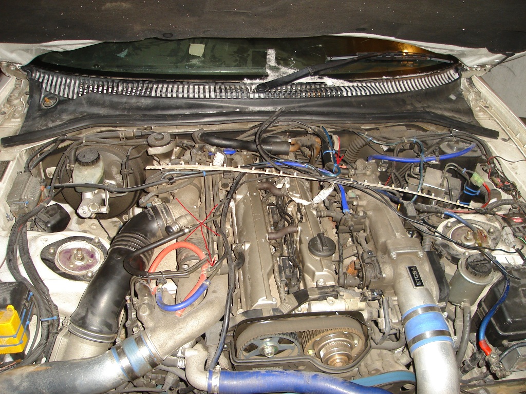

Суправоды просветите пожалуйста что за шланг но фото указан стрелкой, идет откуда то из за блока, откуда не видно.
Была вроде как параллельная система надува, хочу сделать последовательную.
Как подключаются трубки которые идут над вып.коллектором разобрался вроде, но вот этот шланг не знаю куда пихать. Диаметр у шланга 4, если это что то даст.
Сообщение отредактировал master - 26.1.2011, 15:06
master
сообщение 27.1.2011, 15:54
Сообщение #27
Сообщений: 920
Регистрация: 31.3.2010
Пользователь №: 4 538
что никто не знает? очень надо.
Сегодня дунул в него ртом, насосом качнул аккуратно, ничего не произошло, воздух не идет в него.
более крупное фото куда он идет
