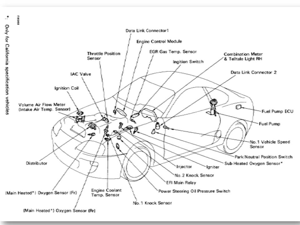

Вот расположение всех датчиков.Както вроди так.

да! блин и так смотрим и в том месте как минимум 3 датчика:):)
с ходу и не моймешь...
картинки смотрел, мне бы кто фото двиги бы выложил и так кружочком обвел:)) типа копать тута:):)

Ну он же там чётко показан,слева крайний,а правее чуть выше уже другой датчик.Его просто не зафоткаешь,его там хрен снаружи видно.мне тоже менять нада,да него блин так просто не доберёшься

Там не впуск а гидрач мешает,датчик совсем рядрм возле него.

сняли фишку для компьютерной диагностики и трубку такую которая опора гидроча сзади него.
и все махнули его!
