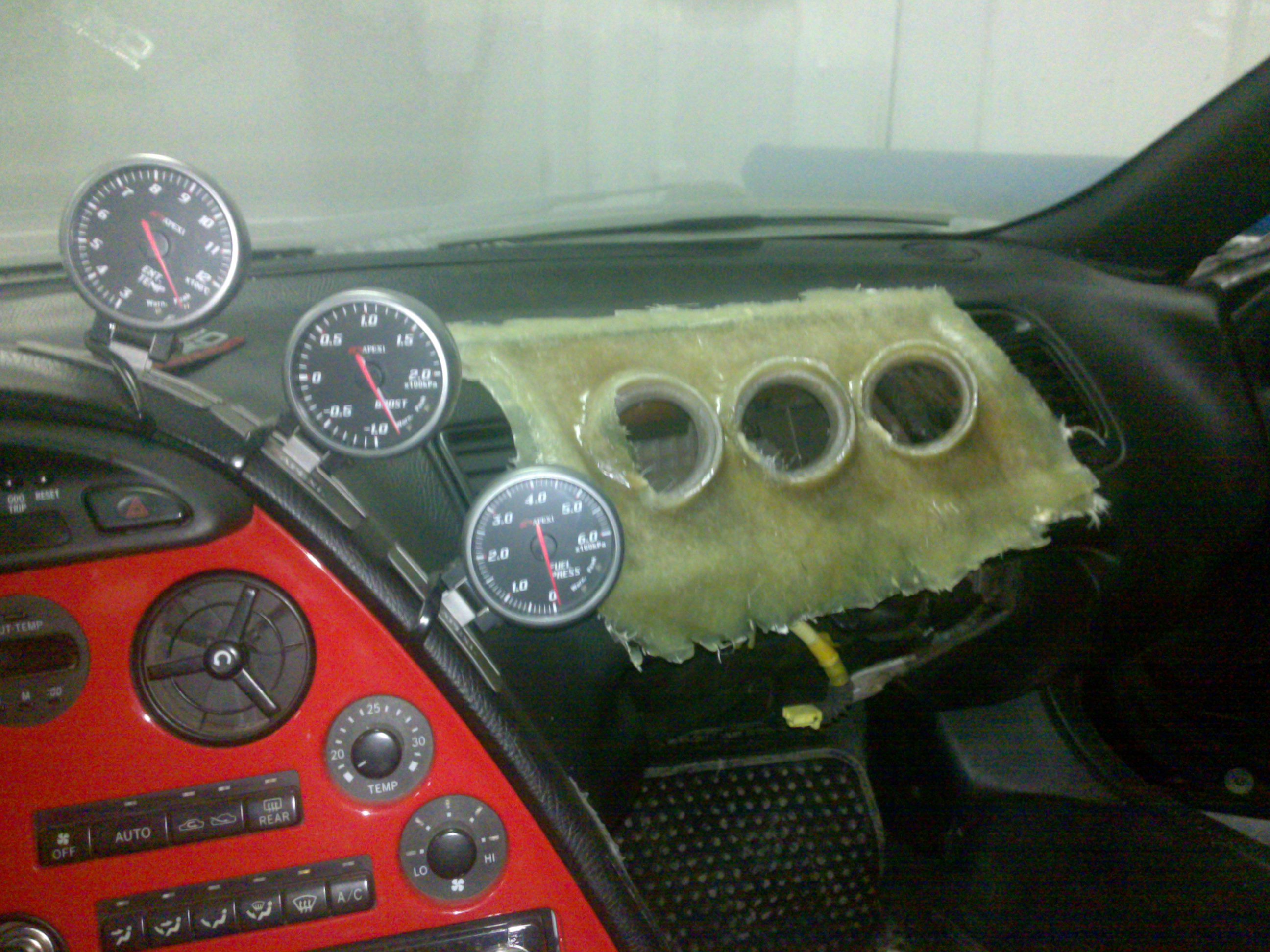

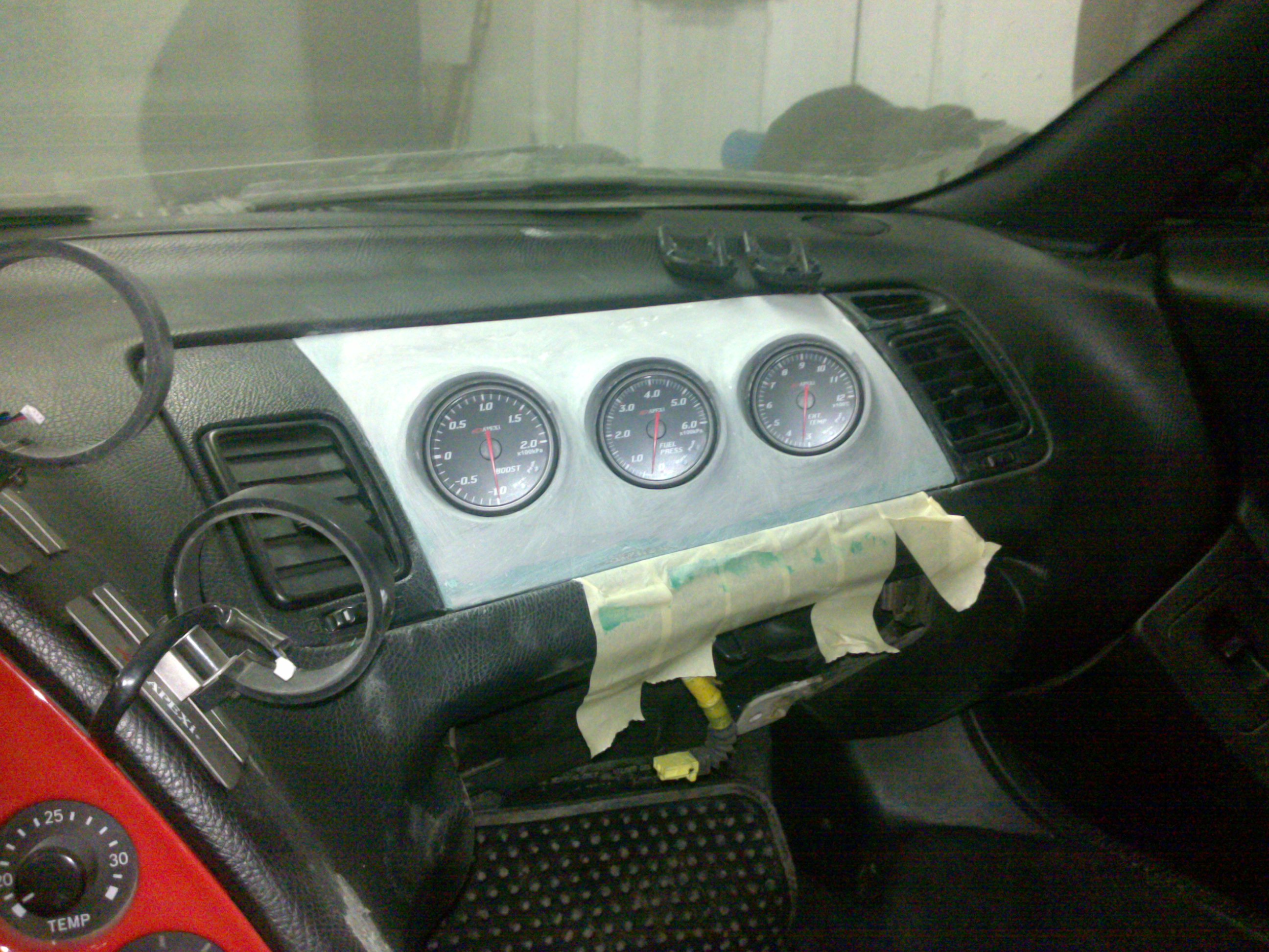

пришли диски для дрега ширина 10j на р15 теперь можно и слик 305 поставить спасибо Жене траволте wink.gif пока не мерял может опять не встанет blink.gif,уже после 20 го
вот фото салона,но в 2010 все изменится кроме руля blink.gif ,будет обшита торпеда аля ферари с красной строчкой,стойки потолок алькантара,2 дин майфон с камерой зад вида,ну и смена сидений на полуковши раскладные от брайда,приборы буду стоять в подушке пасажира тем более ее там нет wink.gif

Беленькие приборы,мне их делали сами в стоке они были черные как у всех....

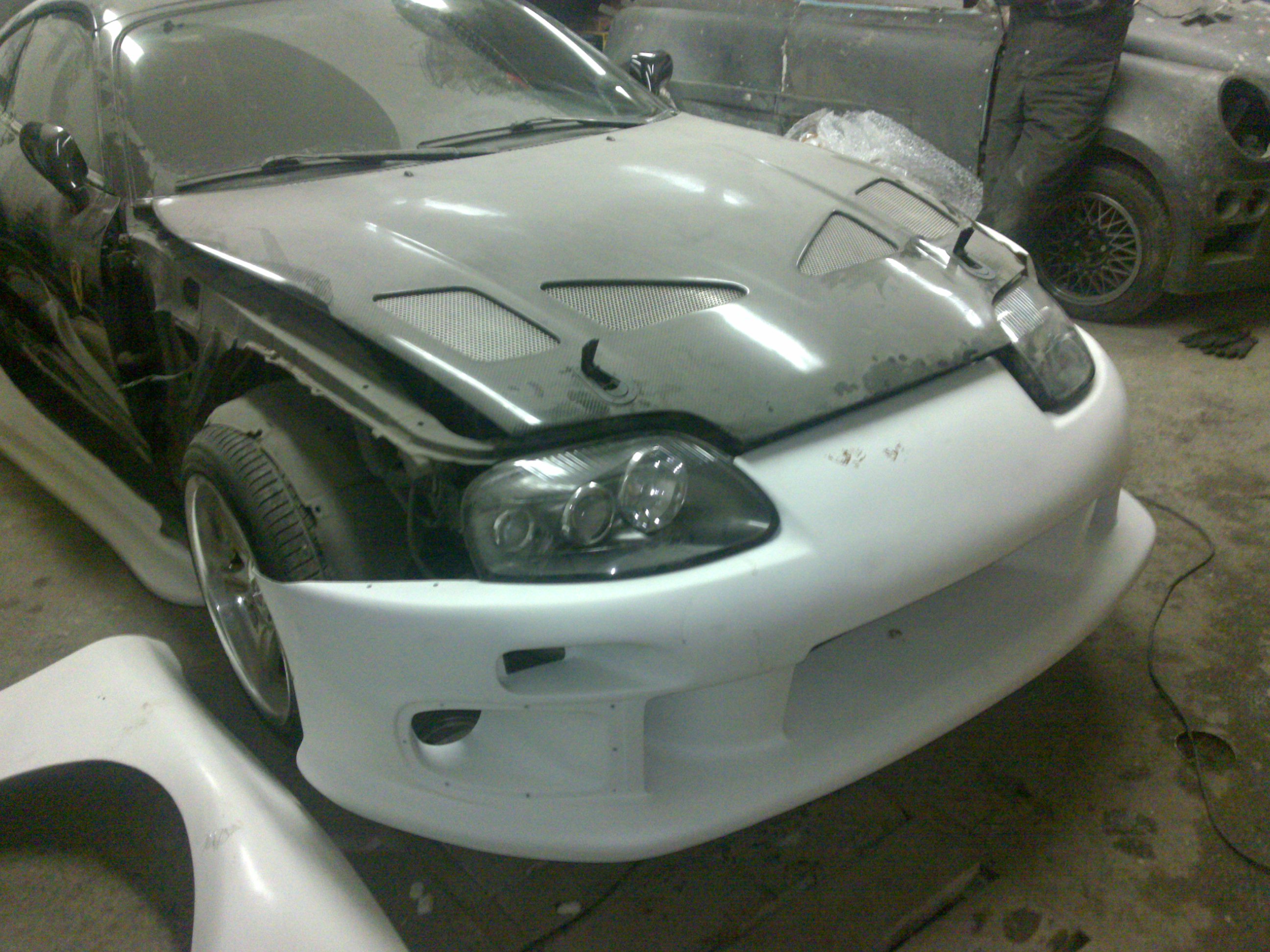

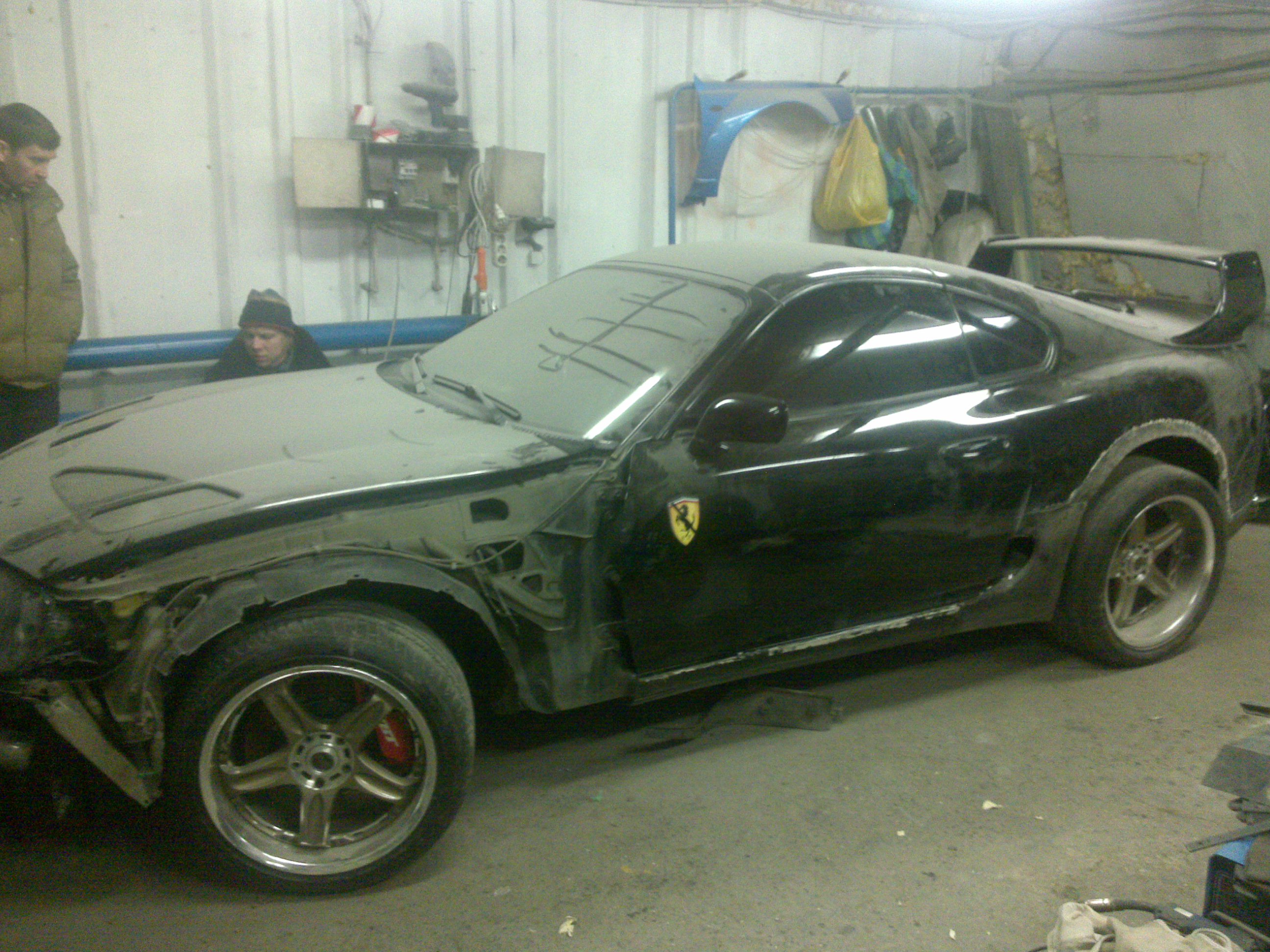

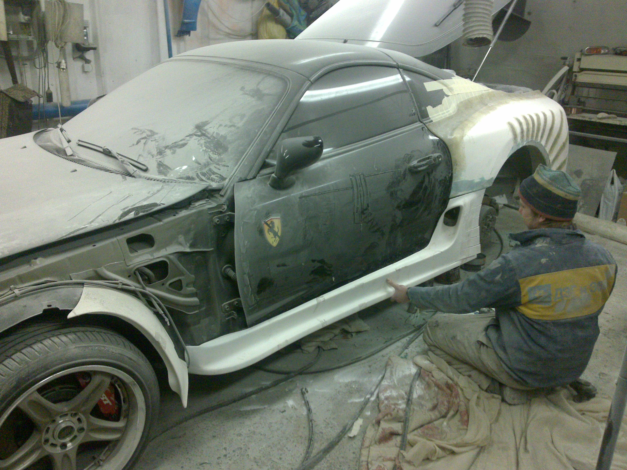

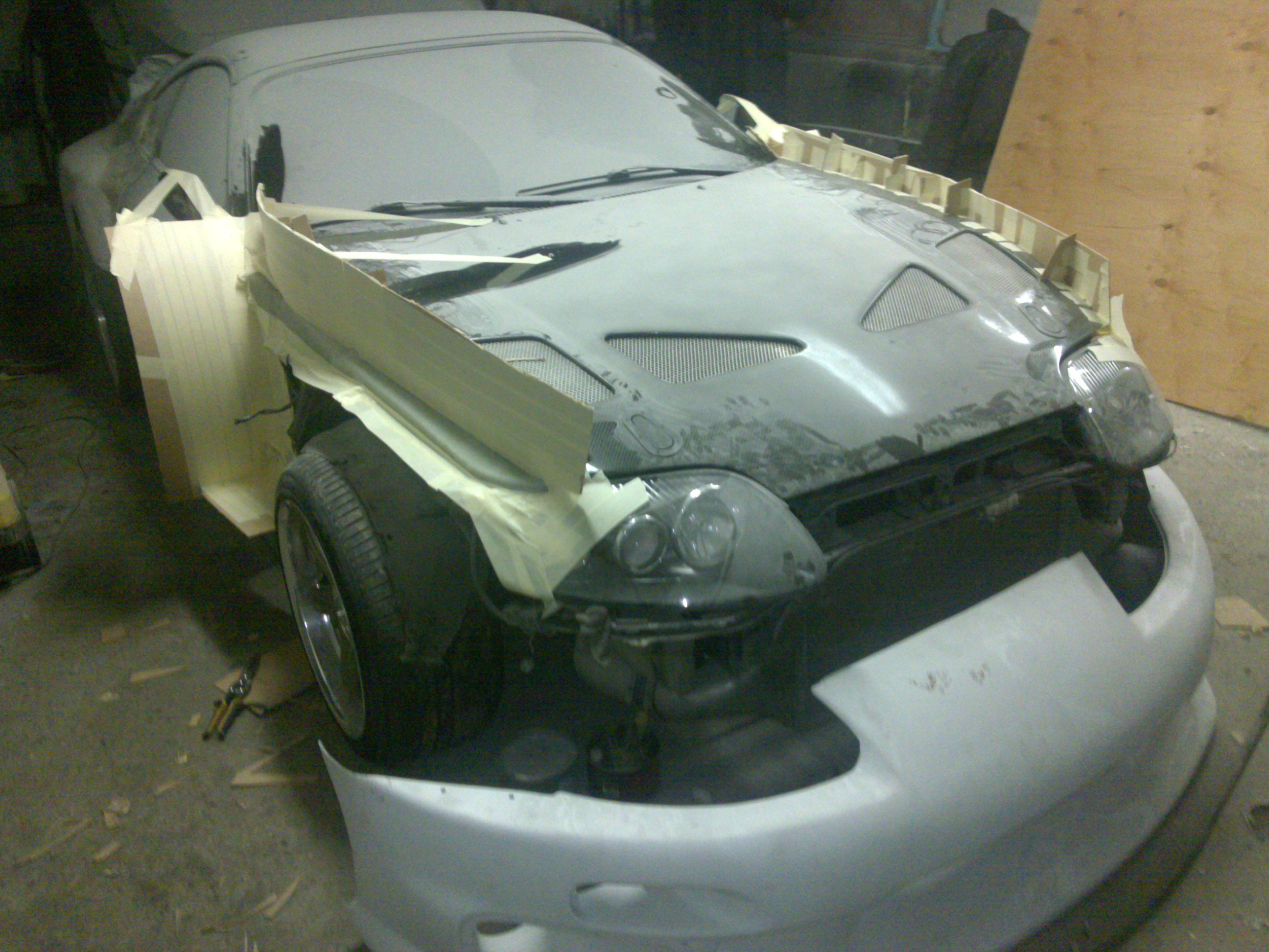

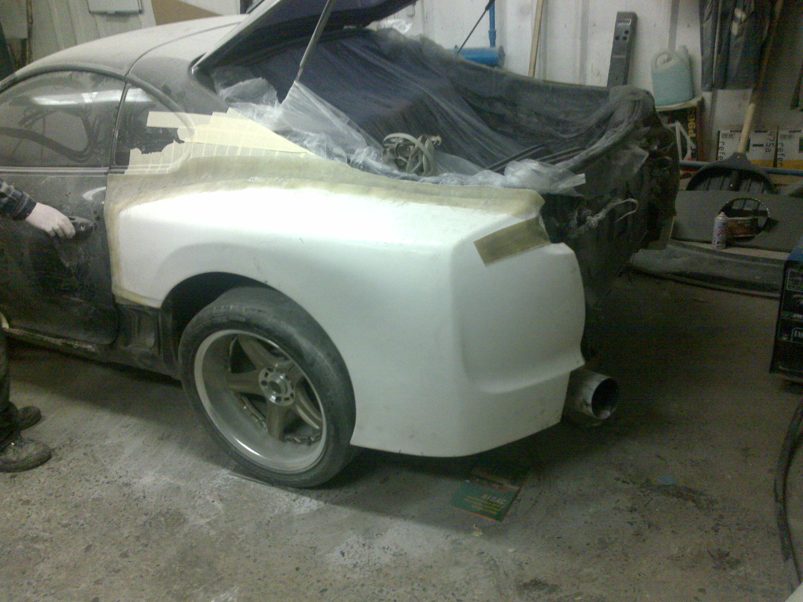

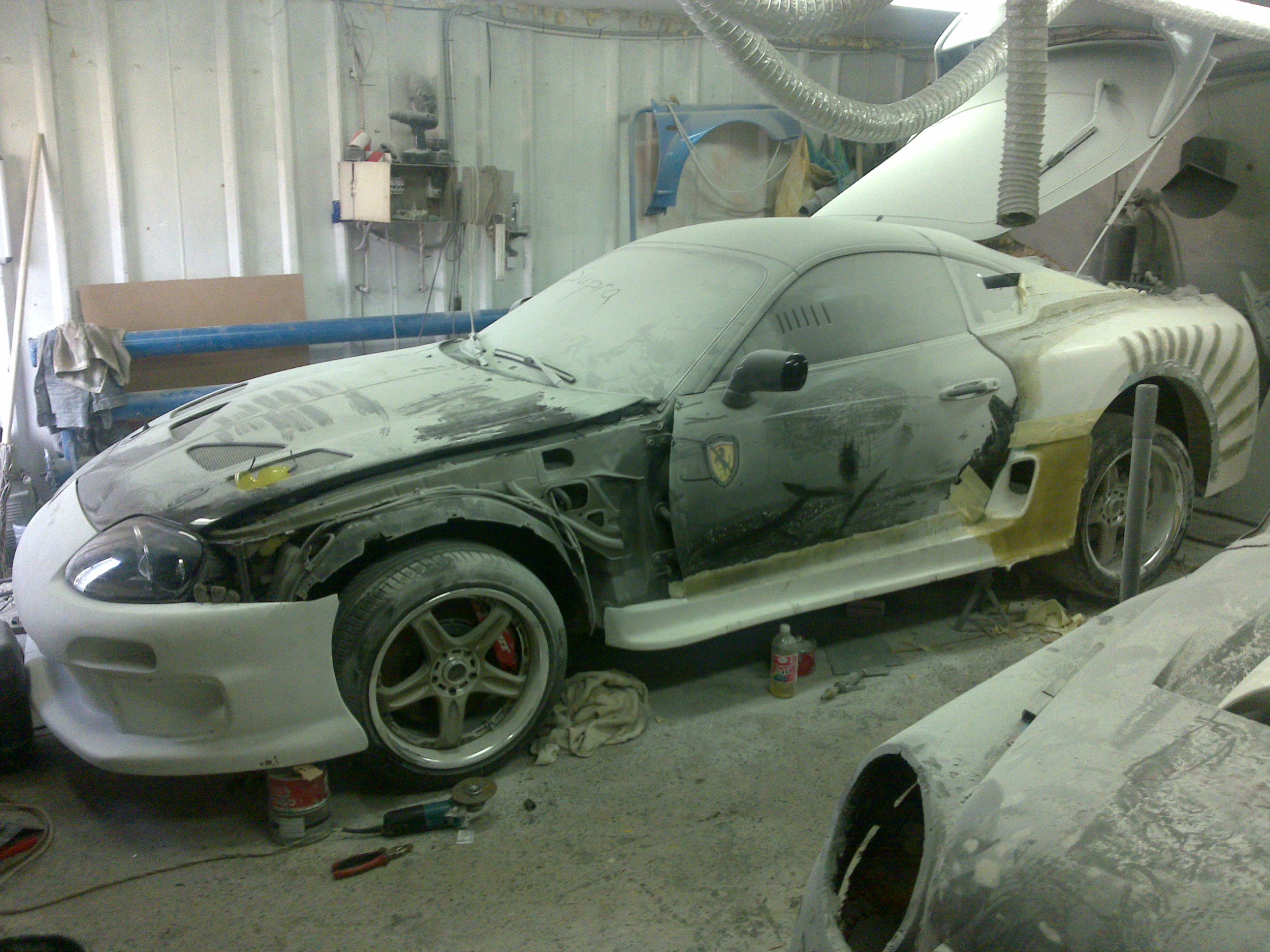

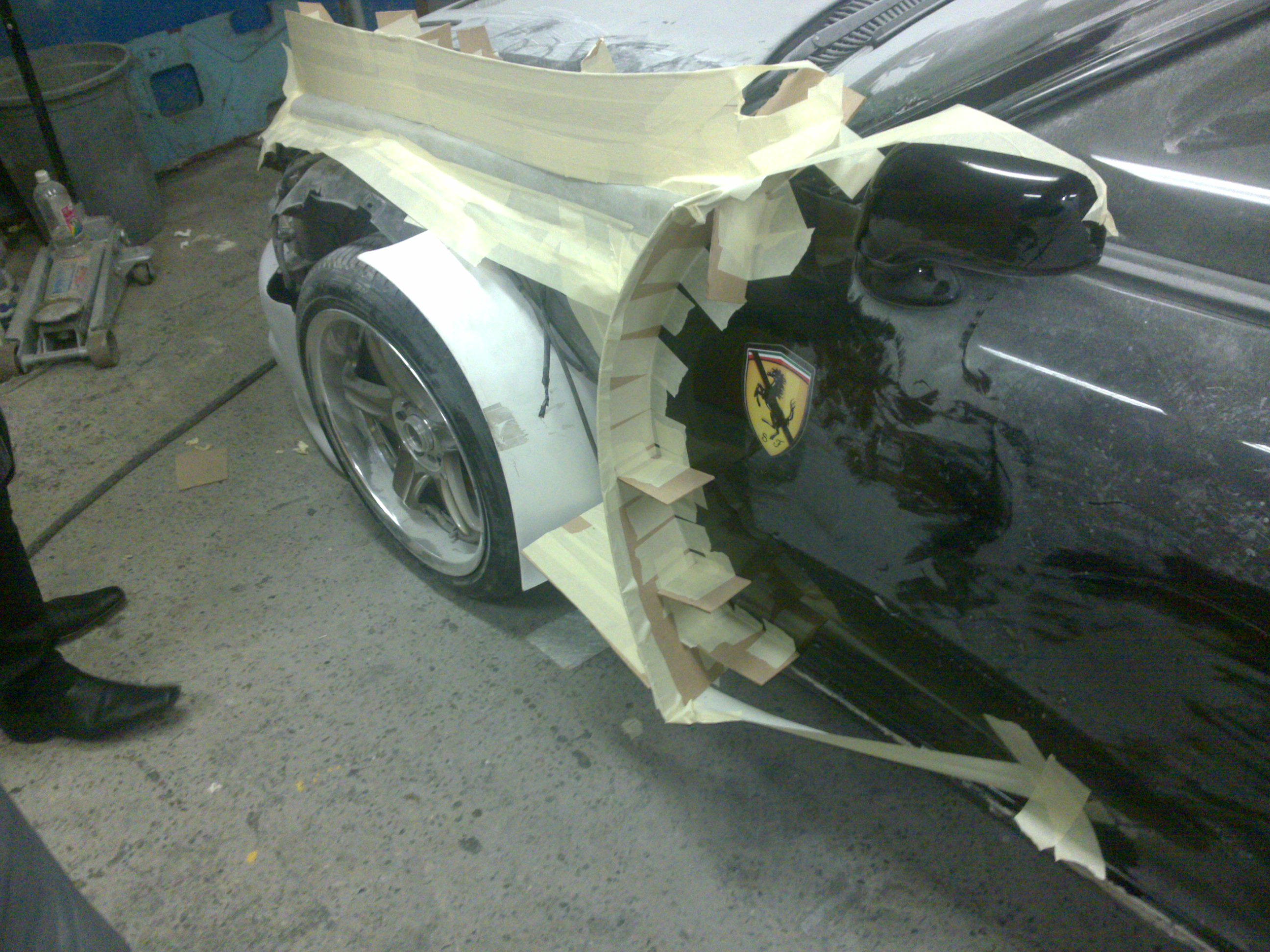

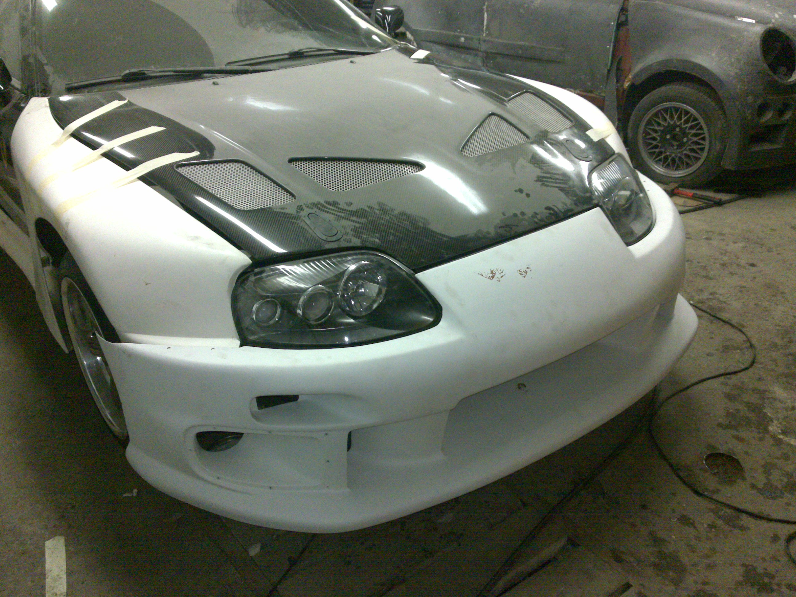

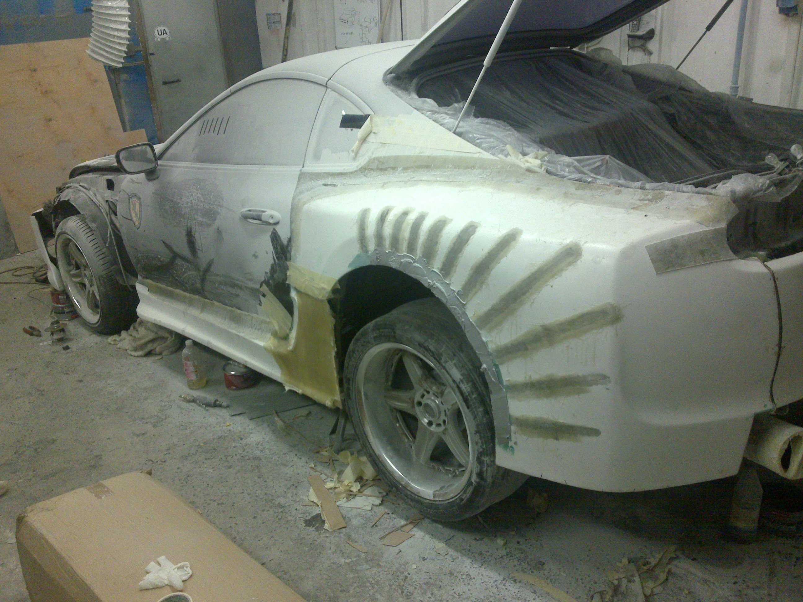

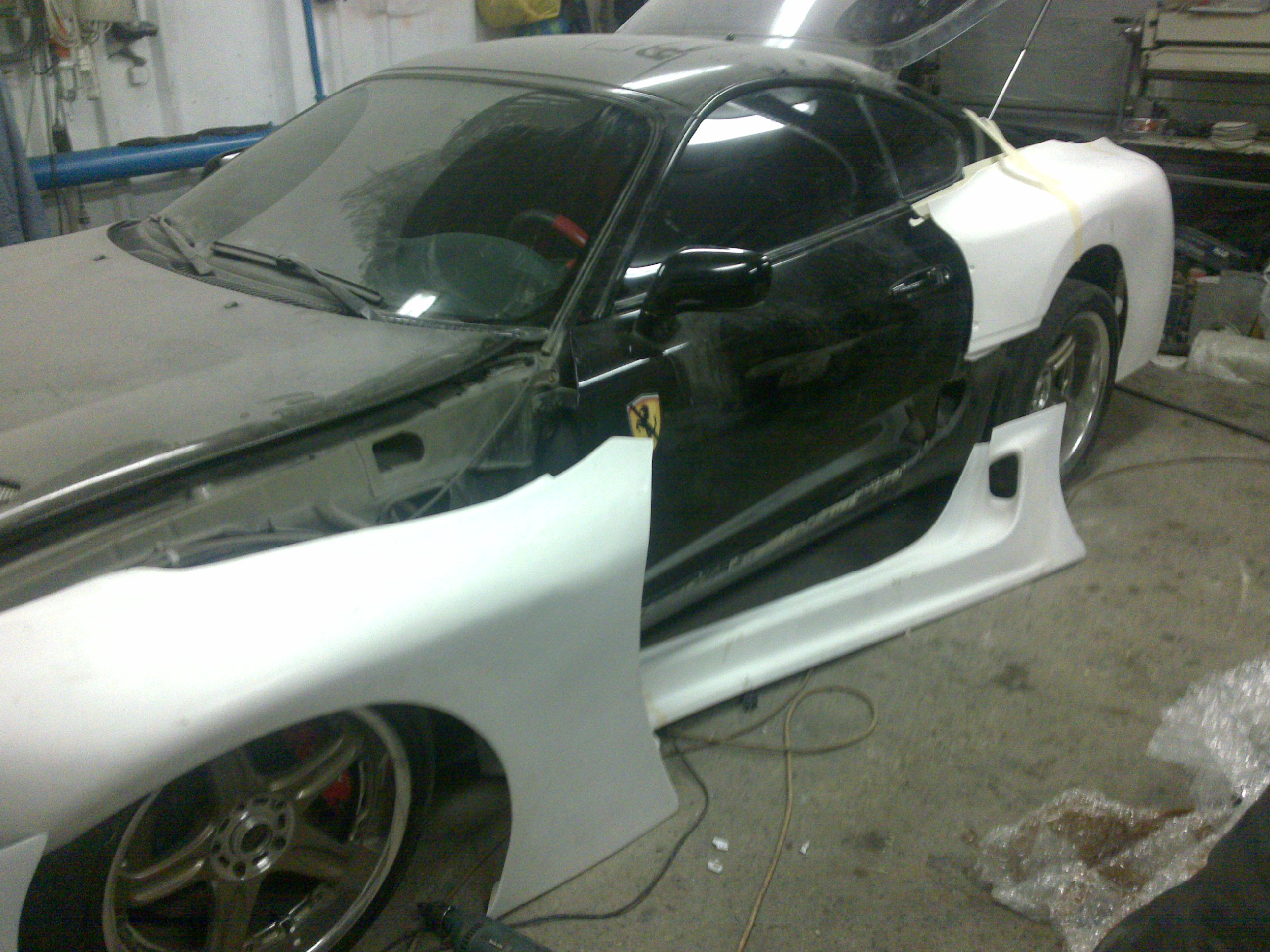

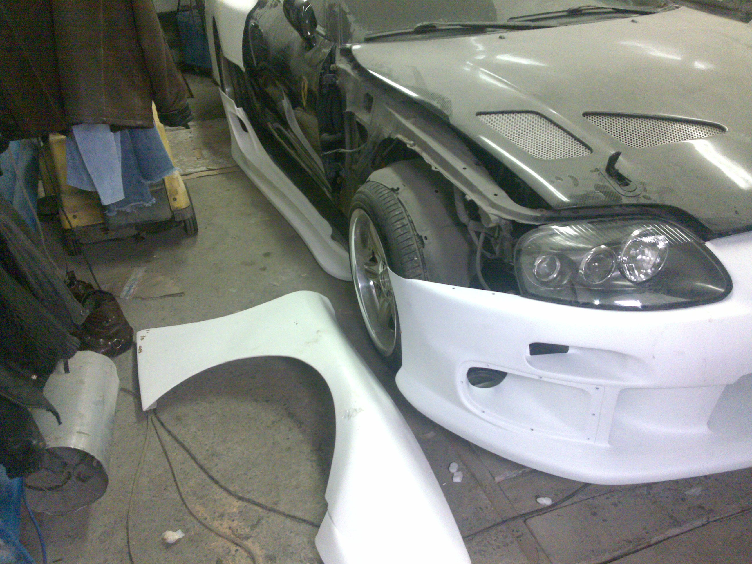

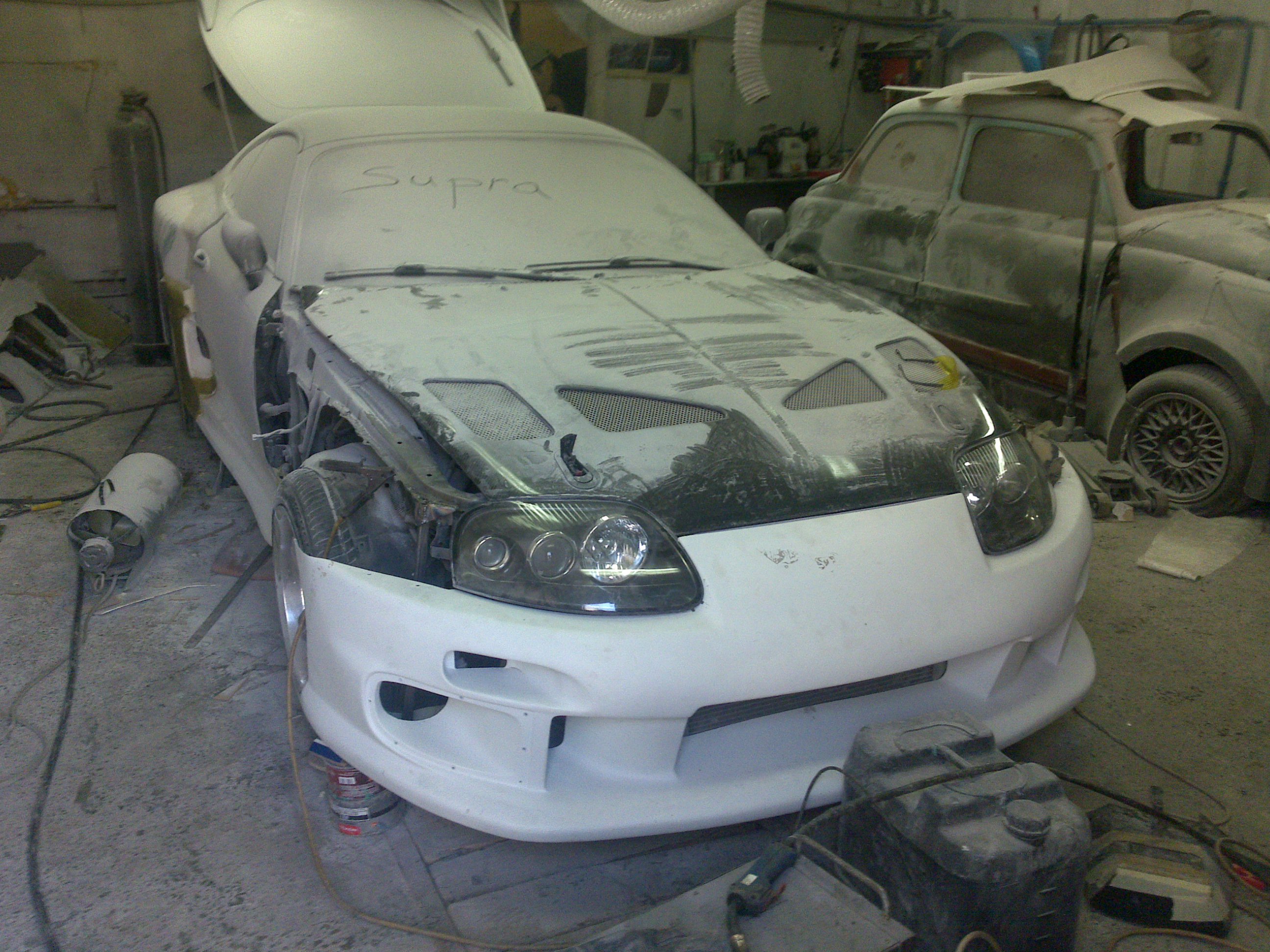

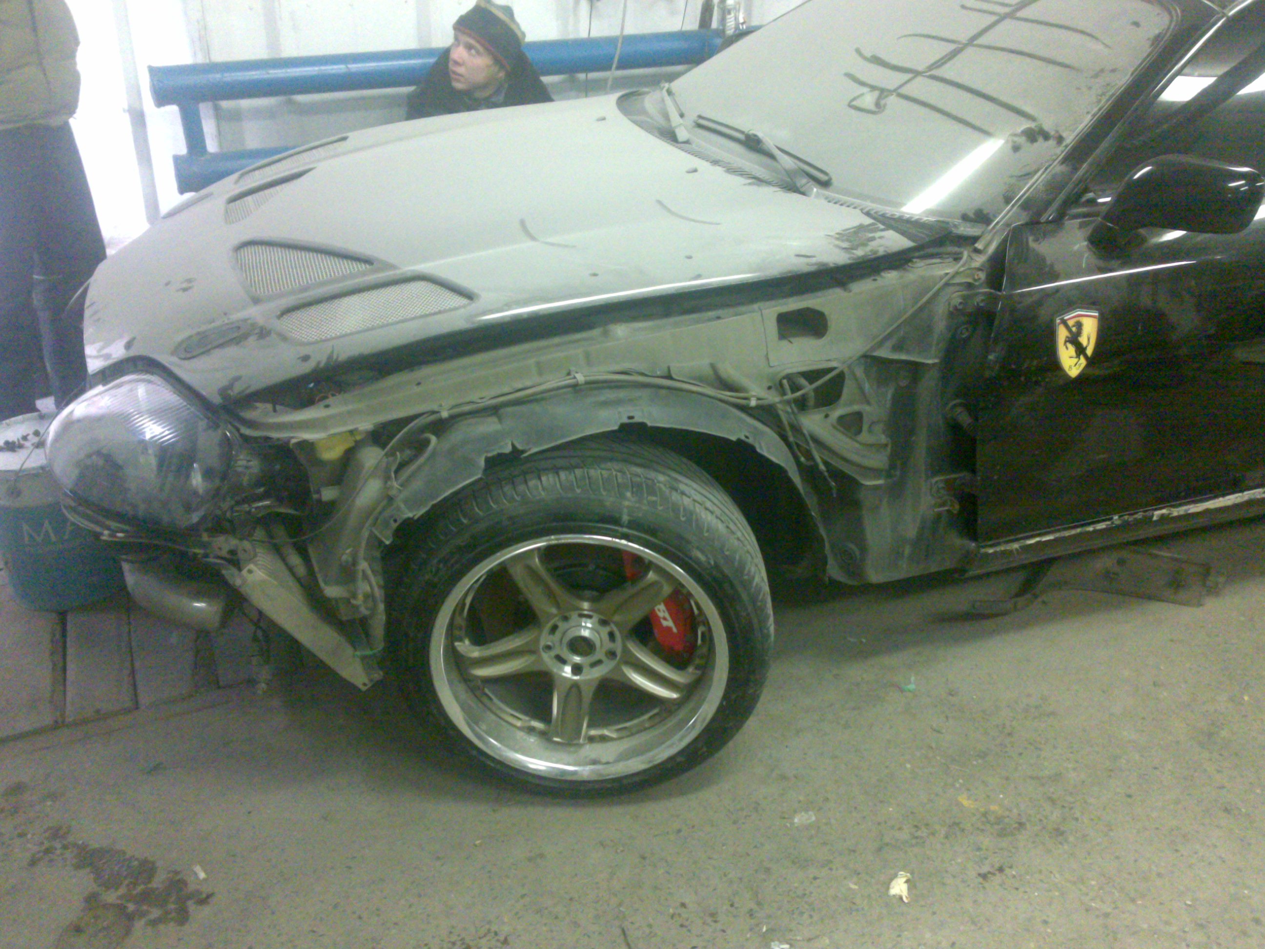

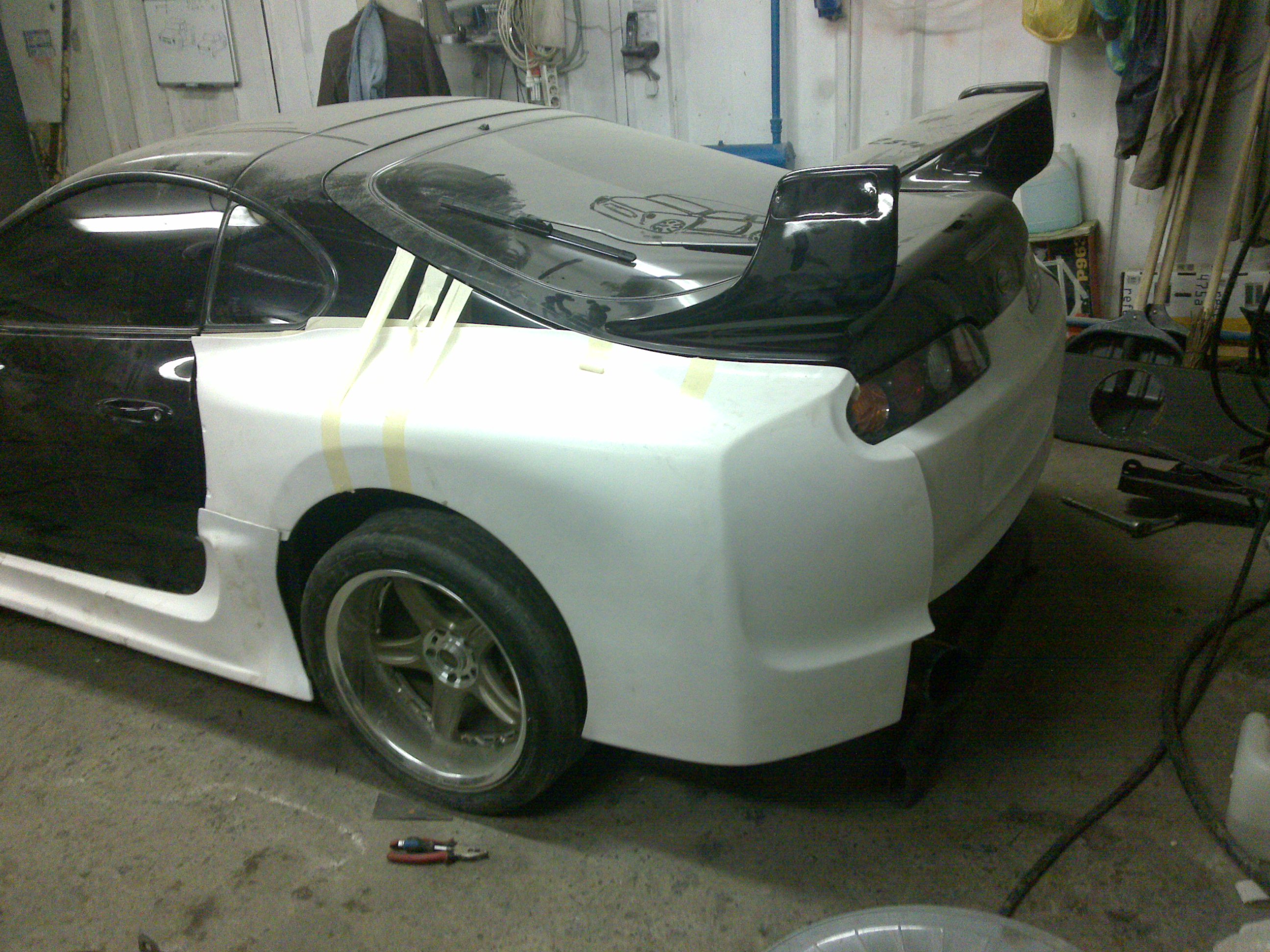

Пришли поршня, кольца,пальцы, отдал блок на расточку..процесс пошел....
Загнал машину на установку обвеса ГТ300,и перешивку салона....железо все живое ржавчины нет wink.gif
Сейчас в процессе поиска колектора под в банд флянец,свой турбокит продал huh.gif
Сообщение отредактировал Supra donetsk - 26.1.2010, 9:55

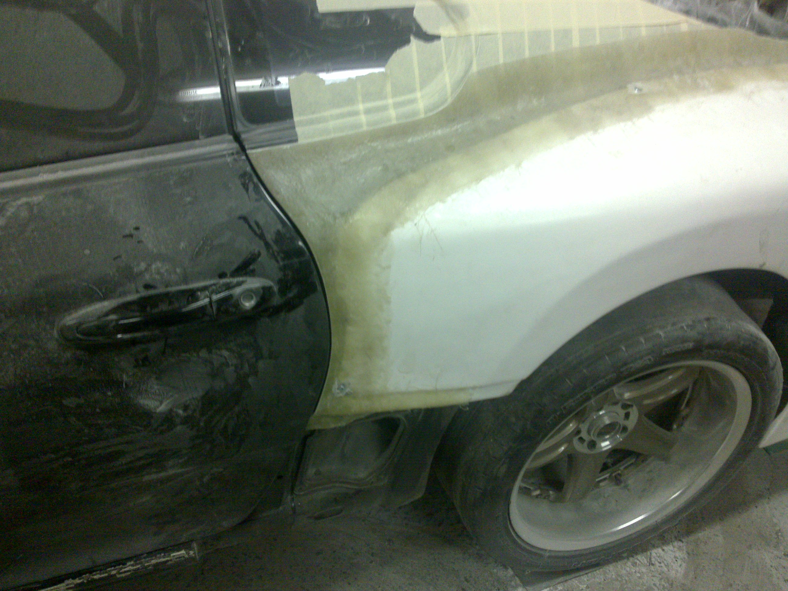

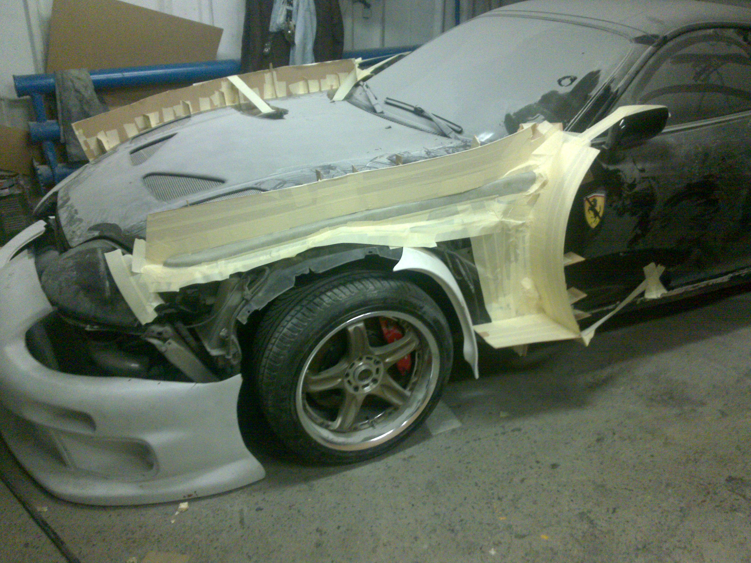

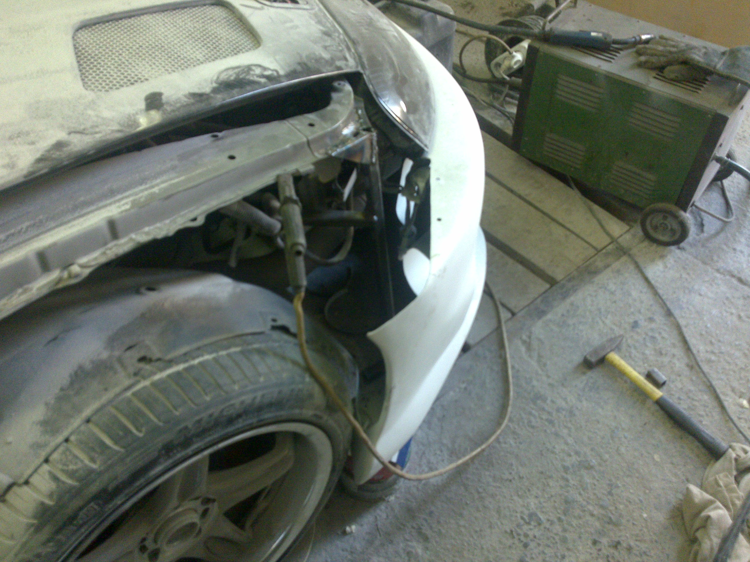

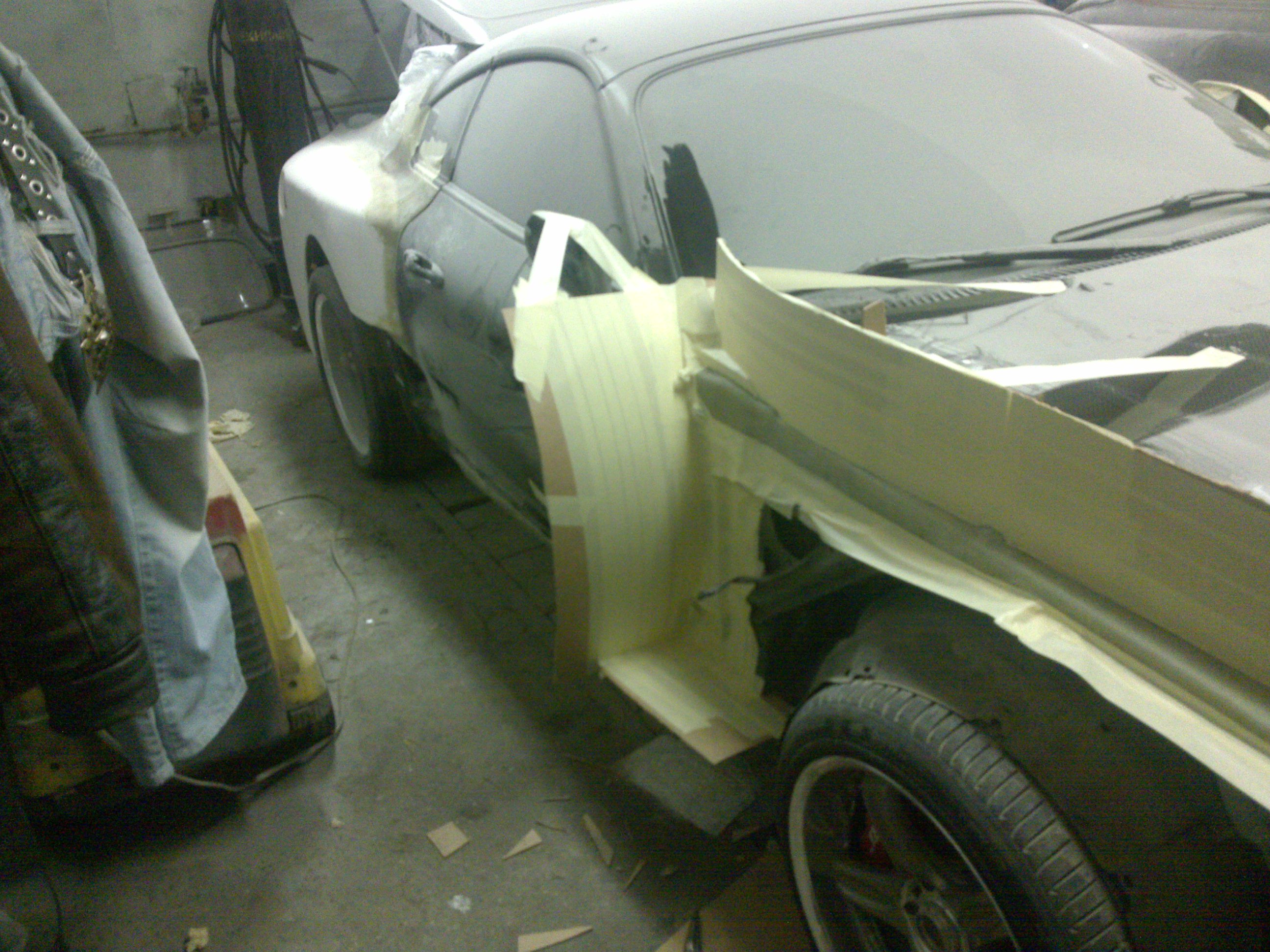

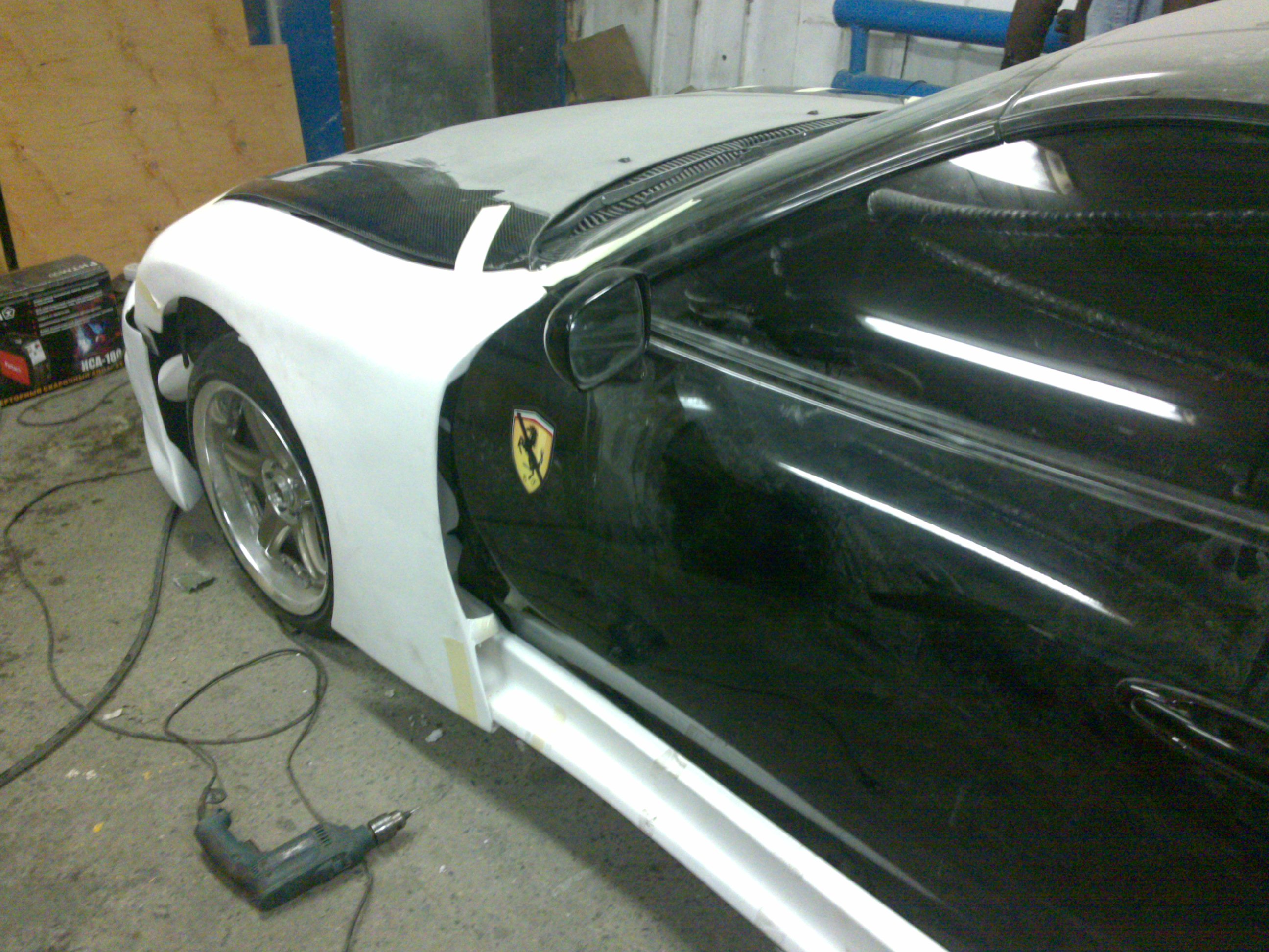

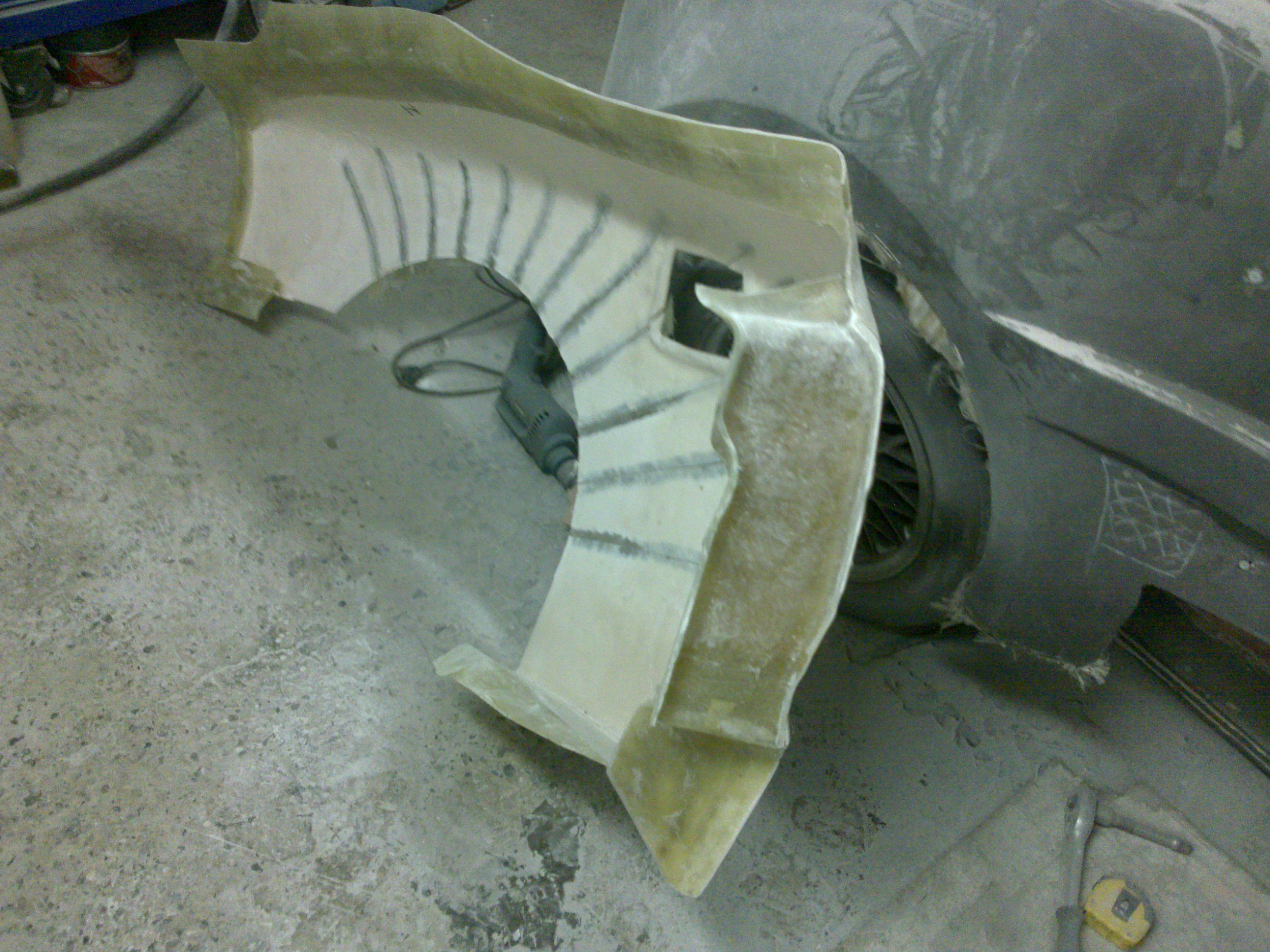

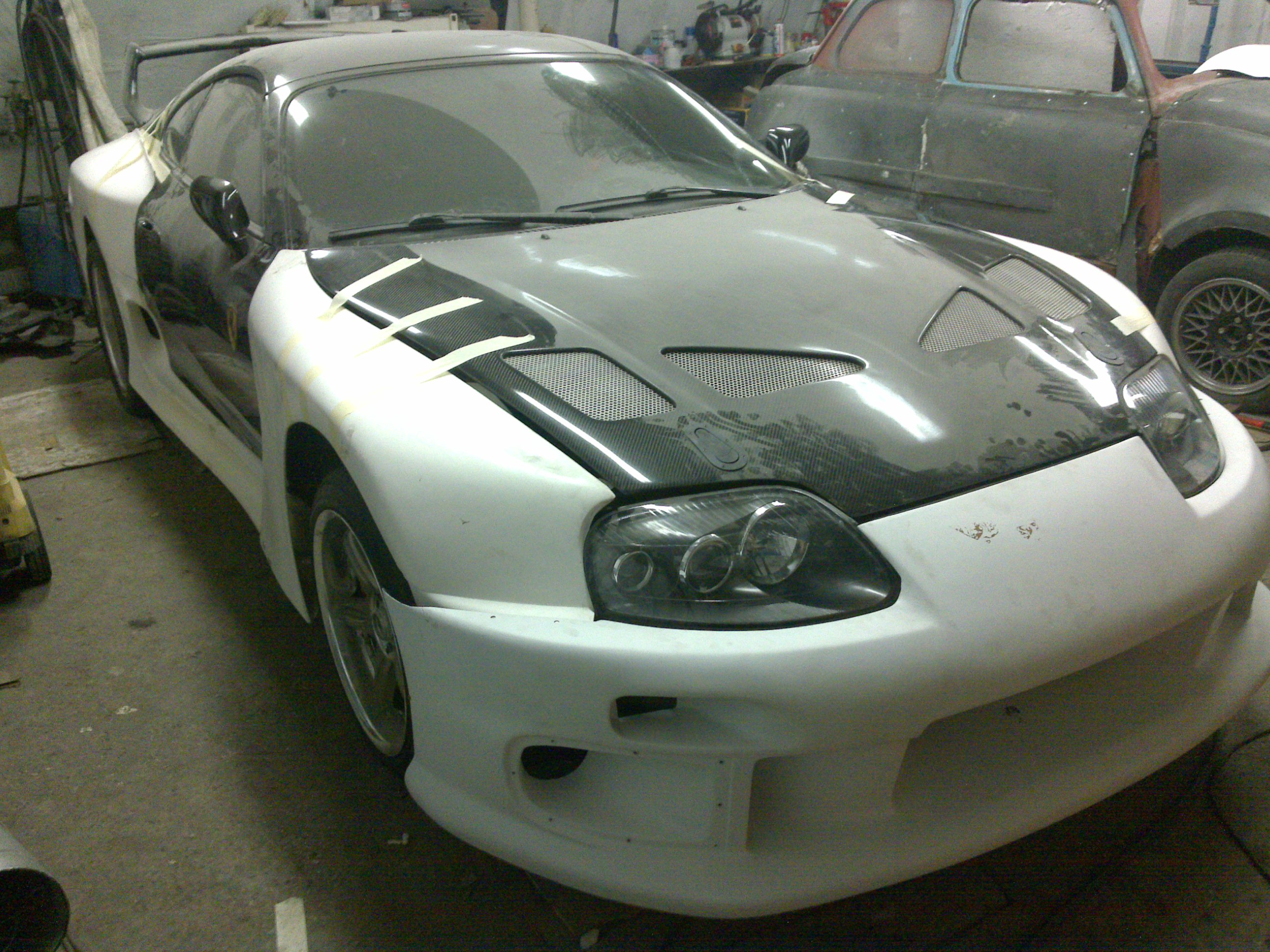

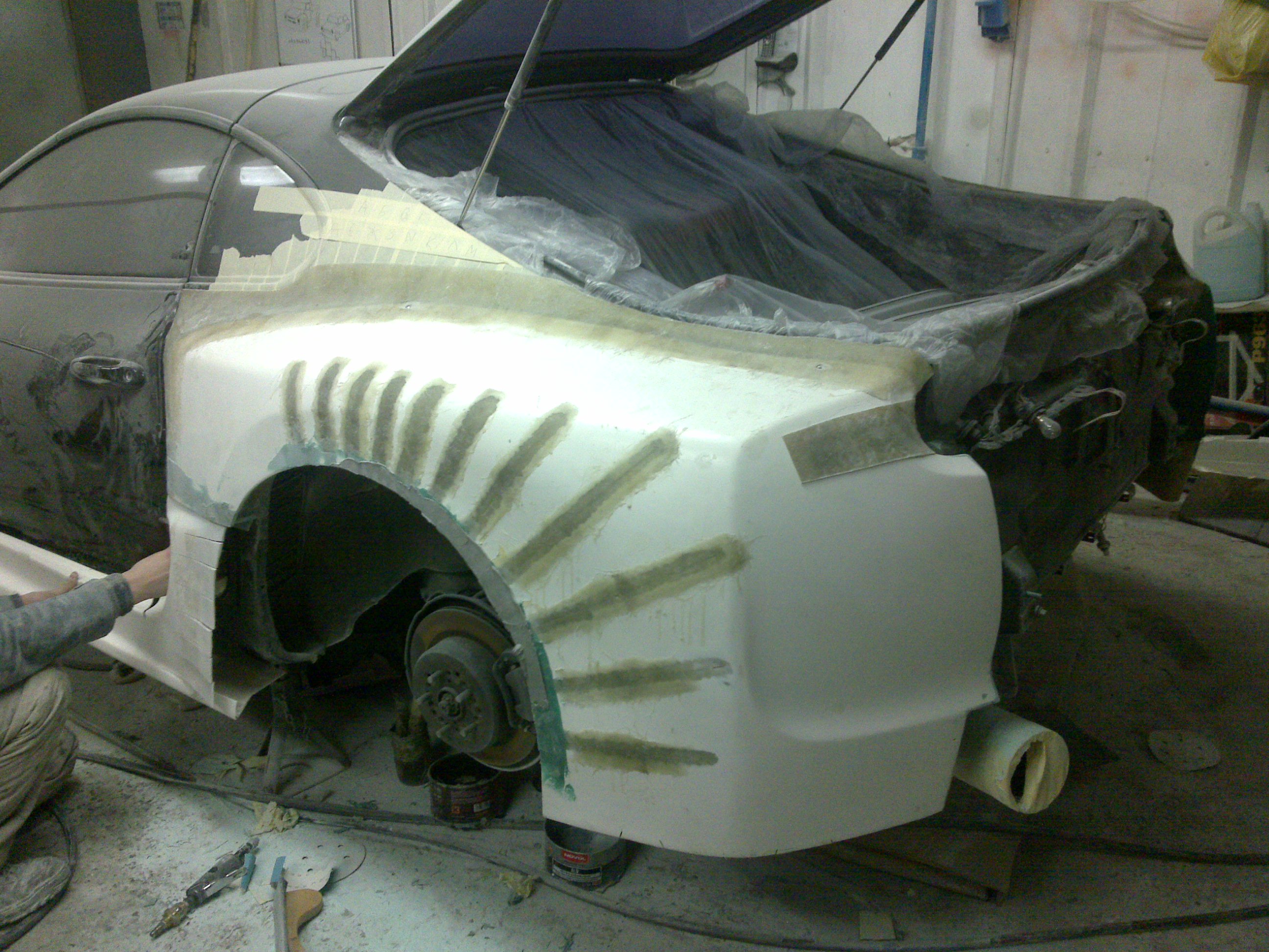

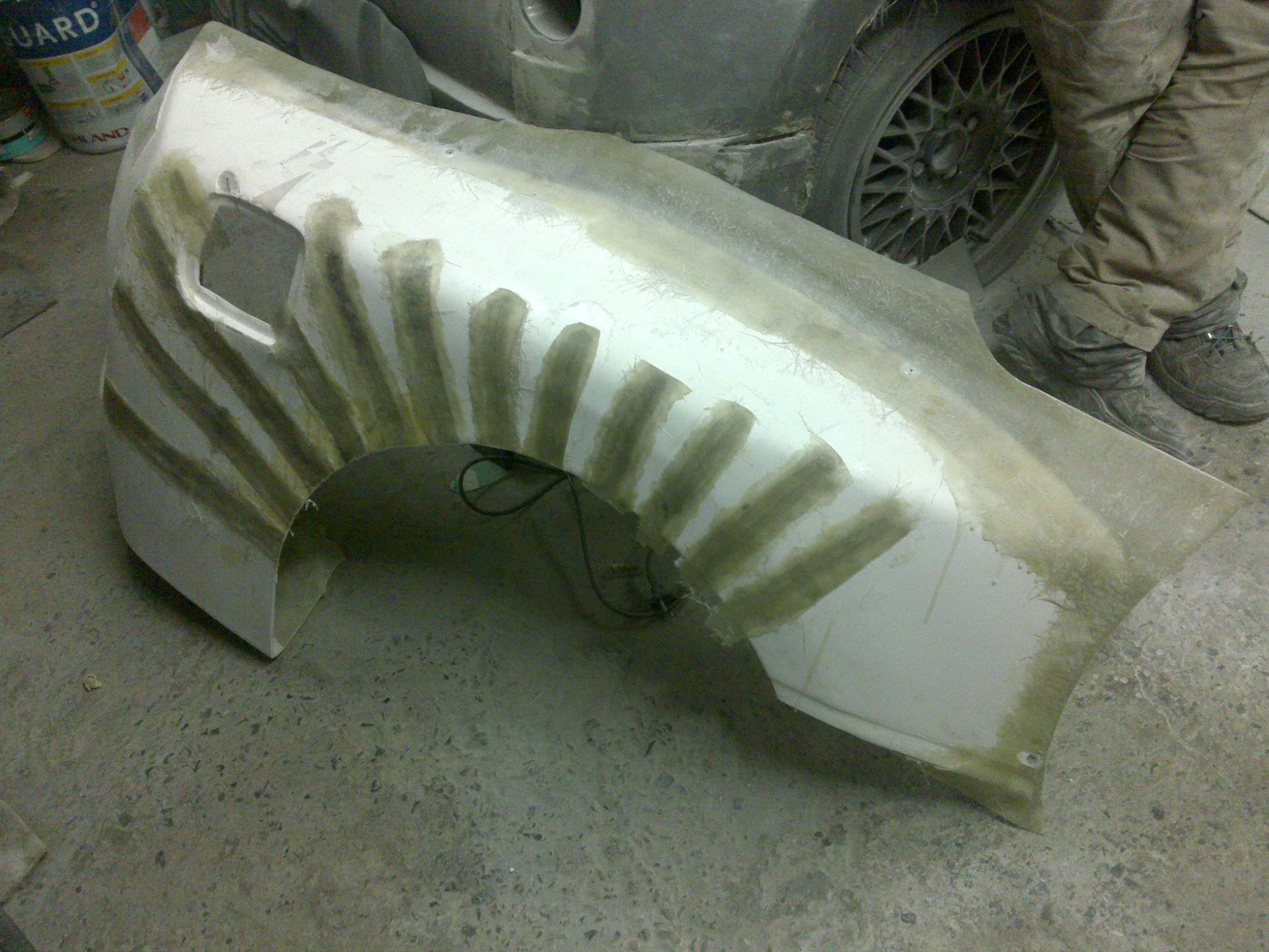

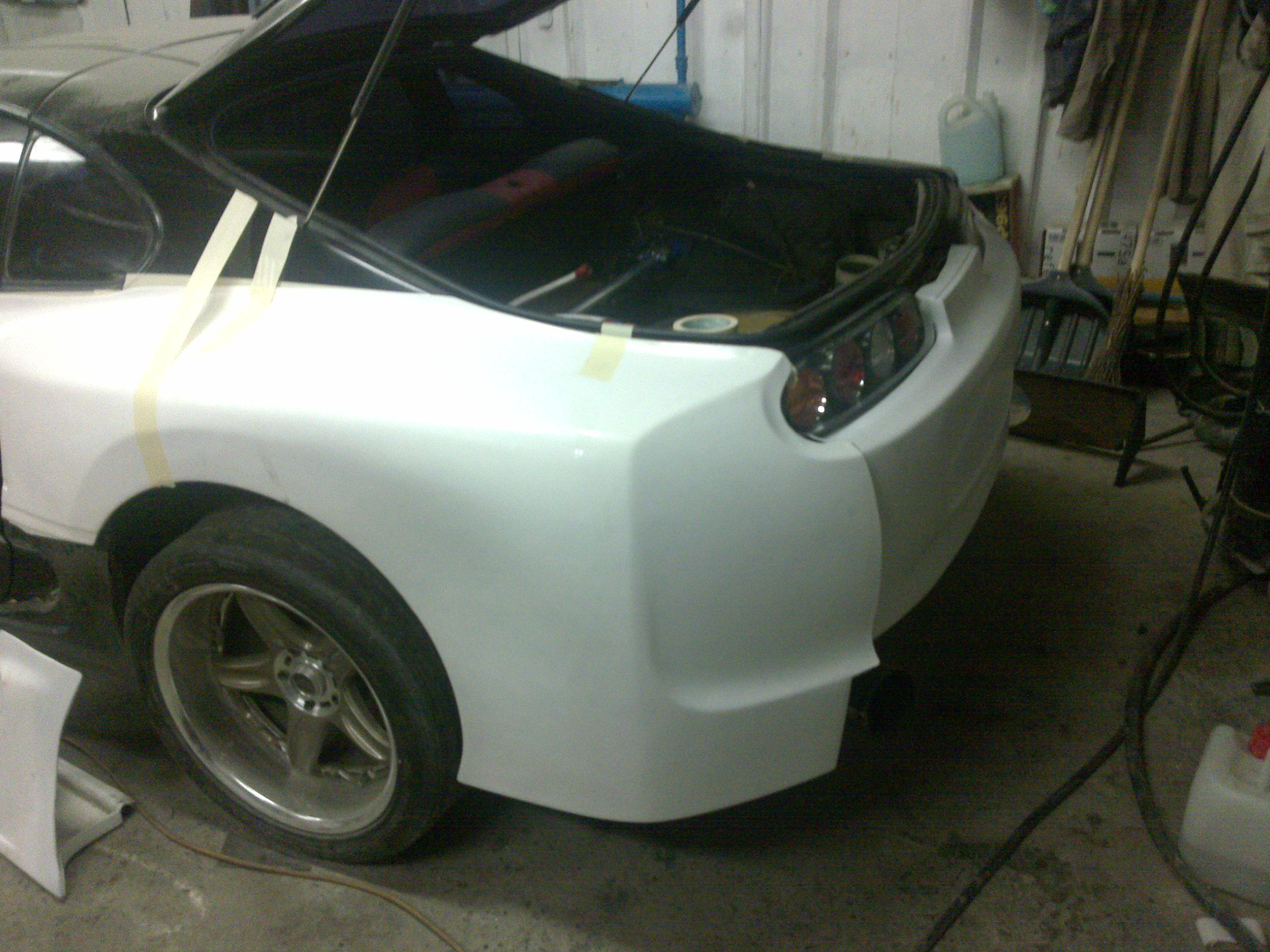

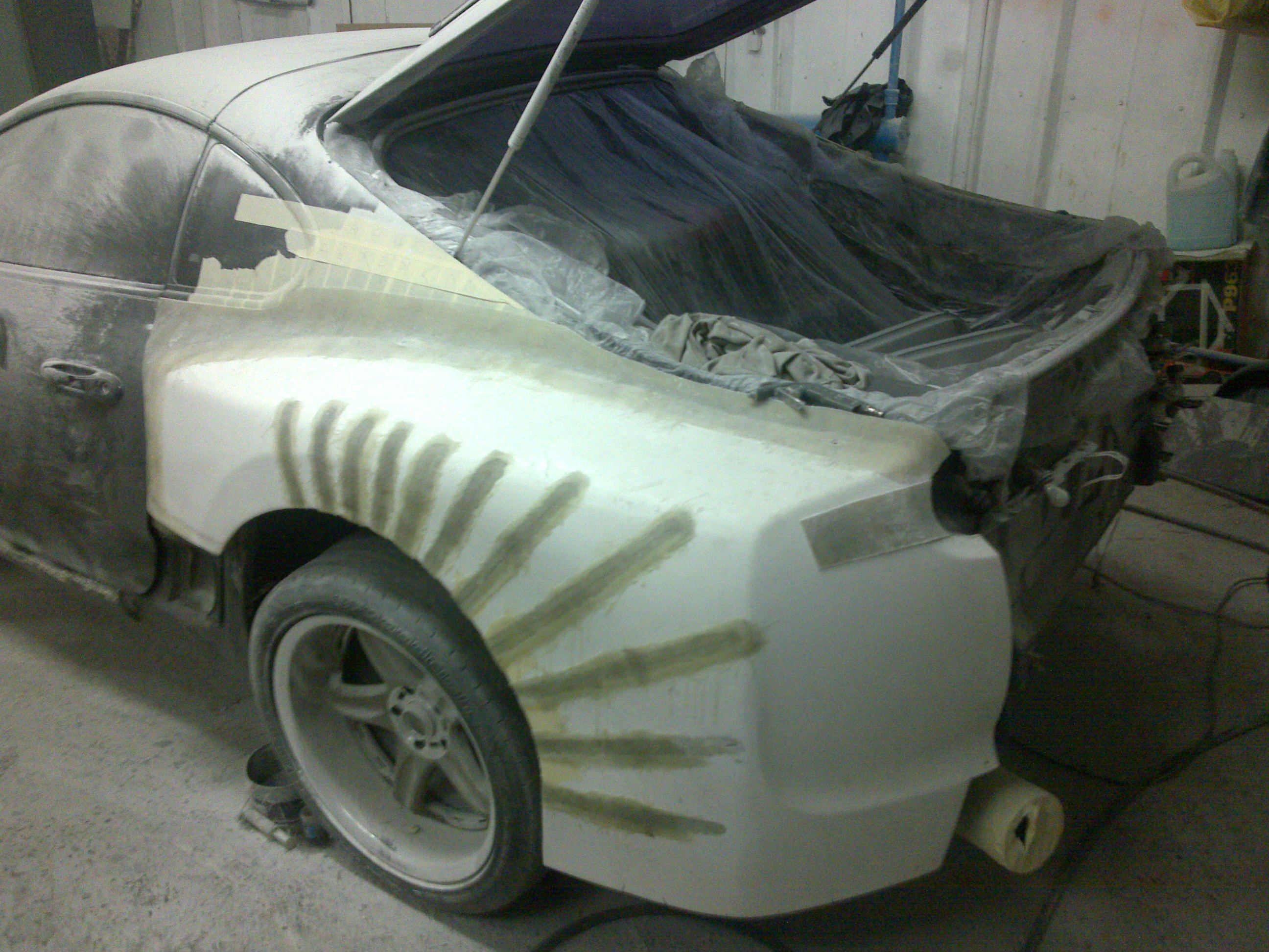

Машину полностью раздели теперь ждем обвес,на следующей неделе будет мерять happy.gif
начали мудрить с подиумом,вроде будет неплохо

а готовый чего не купил? я просто лепку не люблю

Пришел обвес pleasantry.gif ,ГТ300 реплика топ секрет,в общем что сказать,качество 3- скорее всего это третья его копия его надо пилять подгонять и усиливать пердние крылья так как они очень тонкие и гибкие нет ни какой жосткости,как говорят после сборки обработать напильником pardon.gif .
По срокам говорят 2 месяца работы в общем время пока есть pleasantry.gif процесс превращения начат yahoo.gif
Супра турбо 1000 WHP;)

Авто:Тойота Supra 3.0 МТ
Красота! А задние крылья надо резать?
Supra donetsk
сообщение 12.2.2010, 21:41
Сообщение #37
Сообщений: 181
Регистрация: 18.4.2009
Из: Донецк,Украина
Пользователь №: 3 476
Авто:Supra turbo (1000 whp)
Да и резать и выводить вобщем работы очень много blush.gif, но законченый вид будет yahoo.gif

пока не буду?а как на картинке мне нравится,но в любом случае буду ставить большое крыло ГТ2 ....
вот начали срасщивать обвес с кузовом...

чем сращиваете? какую технологию вообще используете?
Supra donetsk
сообщение 15.2.2010, 22:29
Сообщение #49
Сообщений: 181
Из: Донецк,Украина
VoronVRS по весу больших изменений нет,т.к он легкий я думаю сумарно со всем доп кг 20 наберется pardon.gif
AeR0>JuN ответил в личку

Заехал к мастерам неб. фото отчет
сделали конструкцию для крепления и усиления передних крыльев
задние почти закончили осталось выводить в чистую

выкладую очередную недельную сесию отчета:
обвес устанавливается, но процесс идет медленно,т.к приходится многое пилить, срасщивать и делать с нуля mega_shok.gif ....вобщем если кто то решится на такое то должны понимать, что просто прикрутить, пару раз махнуть краской не получится..... это очень сложна и не дешевая доработка....все в вы видете коричневым это все сделано с нуля или места распилов для того чтоб оно встало.... pardon.gif
внутрению часть тоже приходится дорабатывать

Не понятно зачем его тогда называют "обвес для JZA80" назвалиб сразу, "универсальный обвес" куда хошь туда и лепи, ток доработать не забудь smile.gif

Привет всем очередня порция фоток по установке этого обвеса....процес идет очень медленно пока закончили только задню часть и приступили к установке порогов качество их чуть лучше, но все равно надо резать для придания форм,в общем геморой.... blink.gif
ну и снимаю колеса отдаю в покраску будет черный мат с хромированой полкой. yahoo.gif

Supra donetsk
сообщение 15.3.2010, 16:36
Сообщение #96
Сообщений: 181
Из: Донецк,Украина
Цитата(Galdos @ 13.3.2010, 14:48) *
Гляну буду в гараже.
Кто знает где рычаги , кулаки для дрифта можно купить ссылки есть?
Привет,я взял себе вот такие http://www.titanmotorsports.com/timorecoarmk.html, но мне они были нужны для развала задних колес+ короткие для схождения для большего зацепа на треке,вот контора которая их делает, но цены у них blink.gif http://www.powerhouseracing.com/Templates/...p;SearchYN=N....
Заезжал сегодня к своей ляльке, ну по тихоньку преображается,до делали в черновую зад,осталось выводить... pleasantry.gif
Повесили пороги, тоже их изрядно покрамсали...
Установили передний бампер пришлось сделать крепление.....
вобщем уже по чу-чуть преображается на следующей недели начнут ставить передние крылья yahoo.gif должны к началу апреля все закончить и в малярку...
