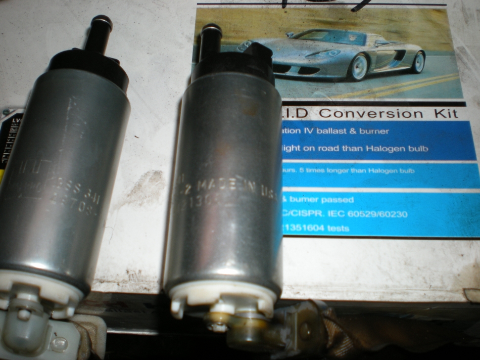

в упор один давит 3.1, второй 2.2. Насосы отработали 2 месяца.

как проводились замеры давления? тупо насос + манометр (т.е. "в стенку")?
как были подключены? (по топливу)

Тупо в стенку. Два насоса, две магистрали. На конец магистрали манометр. АКБ отличный. Производительность не мерил, смысла при такой давке и разбеге нет.

есть валбро usa , а есть валбро стайл китай
JZA70 1991 m/т boost up
сообщение 20.2.2010, 22:45
Надо признать что и в юса бывает брак, но они обычно просто не работают

лет 15 назад у меня был мерс с системой впрыске ке-джетроникс. Там ставилось два насоса, бош и пирбург. Уже тогда, на мерсо-клубе все жаловались на бош и предпочитали пирбург(Pierburg). Лично для меня нынешний Бош не вызывает доверия. Дак у тех насосов рабочее давление было 5 Кг, а в упор спокойно до 14 кг. Правда, производительность не та. Если не ошибаюсь 100л/час.
СУПУРА, хоть с английским у меня не очень, но я прекрасно понимаю разницу между: маде ин сша ,маде бай сша, стайл вальбро итд. Mr. Y, покупалось на турерви,уж не помню у кого.
в общем буду брать денсо для америкоСупры.

можешь фото сделать ? ...для общего развития :) мой америкос пашет уже долго ... нареканий нет

конечно, страна должна знать своих героев :). Странно вообще, что два новых насоса, умерли как то, практически одновременно.

Проблема с вальбрами в том, что их левых дофига даже в юса. Моя (покупалась, когда еще кЕтая не было в природе) работала нормально (и работает щас).
Сейчас у меня в баке кофемолка а.к.а Бош 044. Но по Бошам надо тоже знать, что они бывают чешские (говно) и немецкие (гуд).
