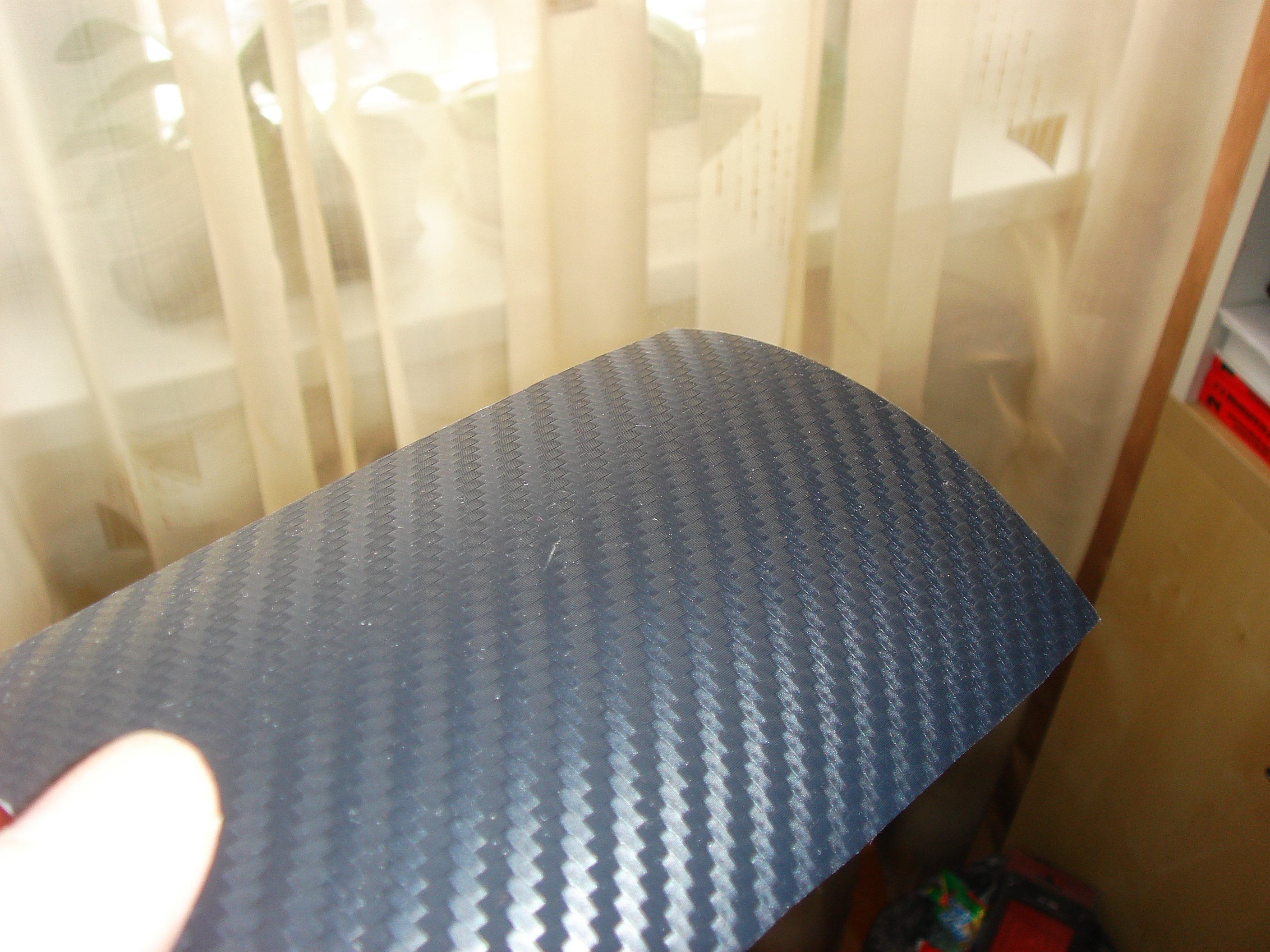

Если вы про пленку, есть такая, фирмы 3М. Причем порядка 7 цветов. Цена вопроса в среднем 3000 р. за погонный метр. Смотрится прикольно, я се зеркала на тазу затянул.

Если брать 3D карбон, то только 3М! цена порядка 100$/метр.
Видел вживую полностью затянутого туарега, понравилось. прогресс в мире виниловых пленок:)

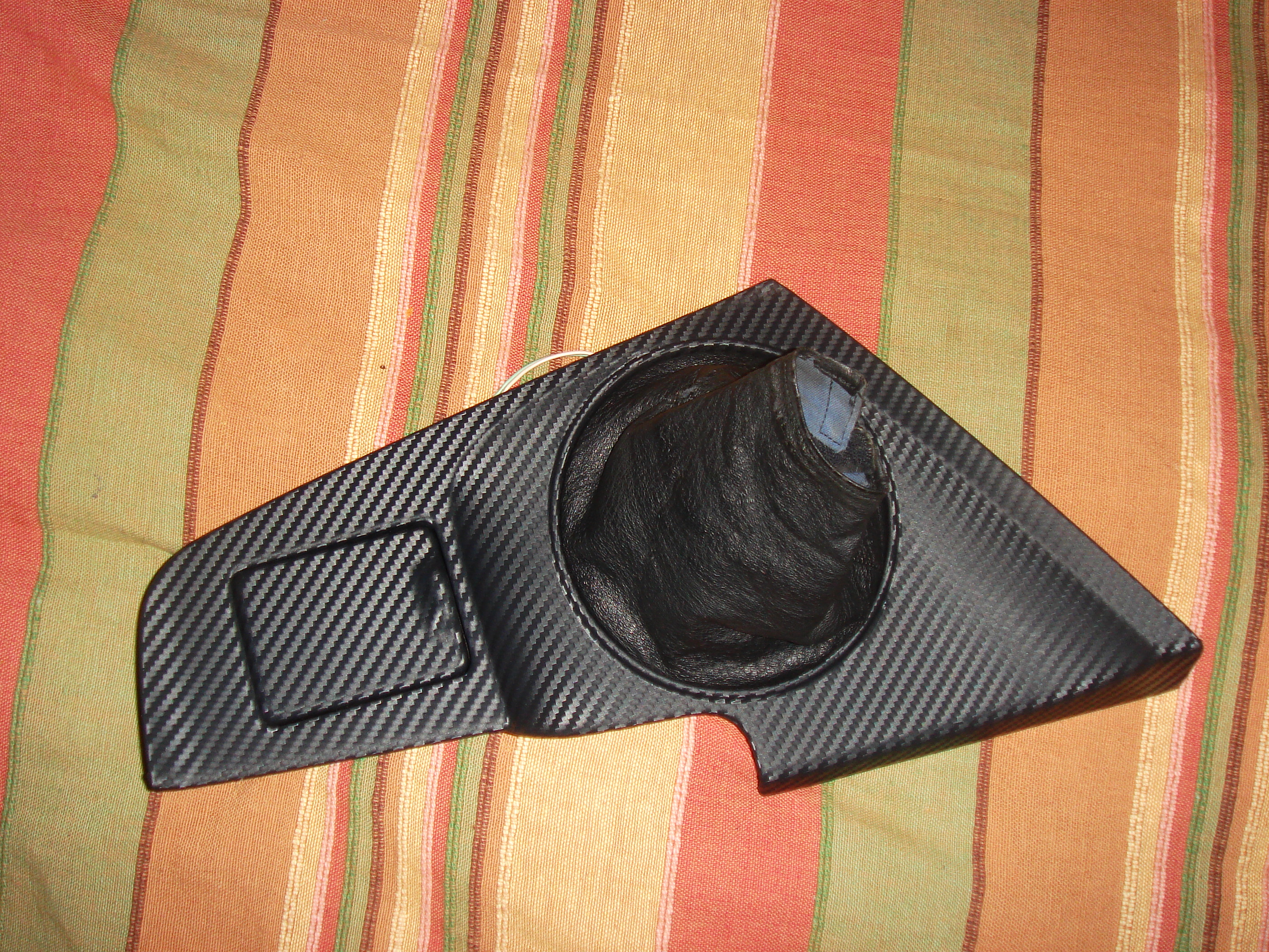

А что хочешь затянуть? если мелкие элементы салона, то лучше отдай тем кто занимается. и то не факт что аккуратно сделают. 3М карбон очень "толстая" пленка. на мелки элементы тяжело положить smile.gif

Андрюх, поможешь мне на вольво перетянуть "деревянные" вставки. Может в гараж как нить подскочешь или я к тебе. Поверхность как подготовливашь, не должно быть не пылинки не бугорка?
сообщение 12.3.2010, 13:47
Телефон есть - звони smile.gif Не вопрос. Поверхность должна быть ровная, но можно и не так как перед покраской) Главное фен строительные, нож острый и ракиль (выгонку). Всё это у меня есть если чО)

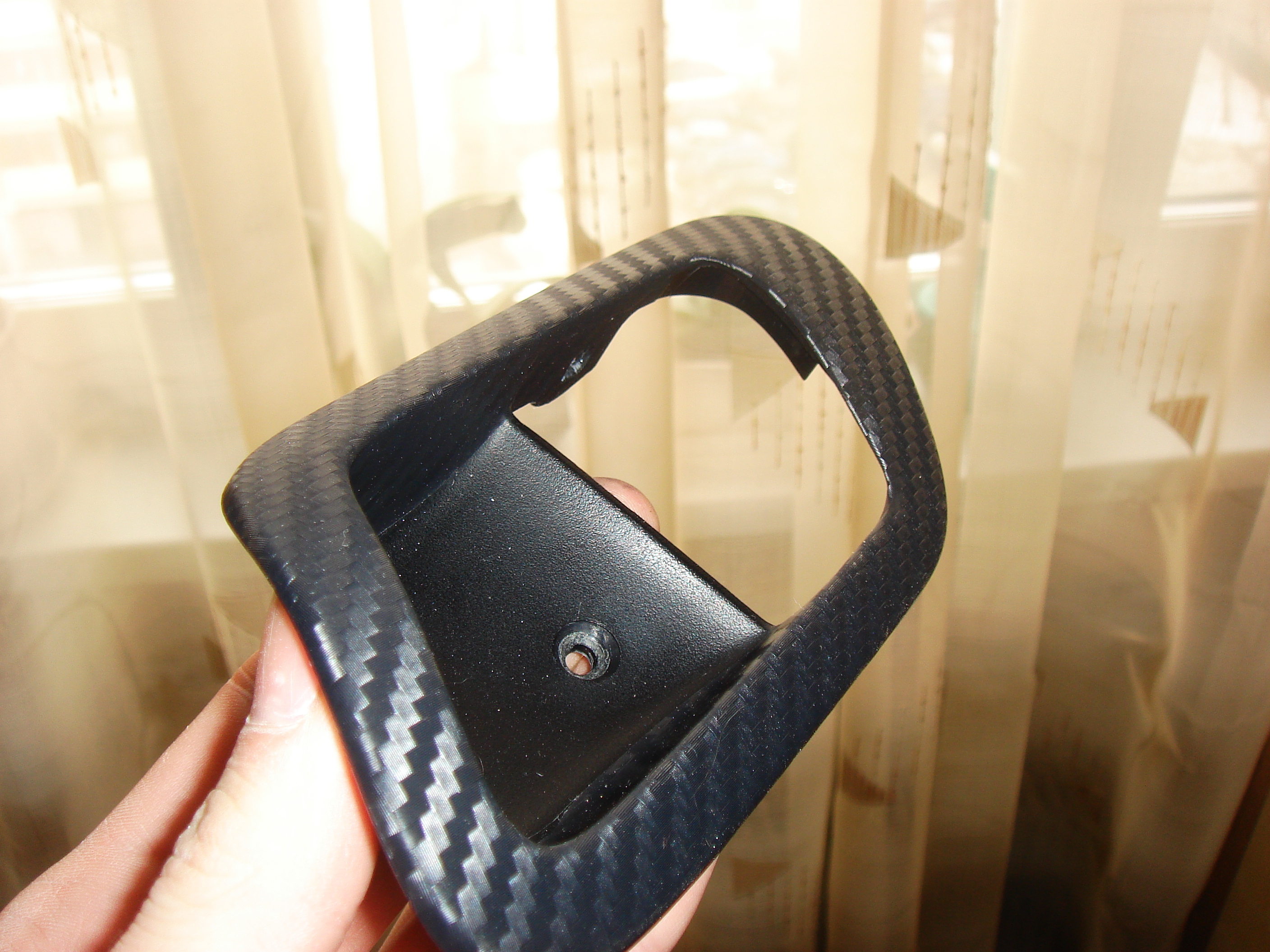

drool, а что ручки изнутри не стал клеить? из-за матовости текстуры пластика (кстати мат надо убирать перед оклейкой или нет)? или просто не удобно? клеил насухо?
сообщение 12.3.2010, 22:22
Ничего не убирал на них - тупо отмыл и высушил. Не заклеил потому, что оч сильно изогнутая форма - пленка так не тянулась (тупо рвалась), пробовал вторую уже иначе делать - всё равно, так же. Может опыта не хватет пока) Меня и так устроило - аккуратно получилось.

blink.gif порвалась!? фигасе! Ты ж её грей как следует, ну без фанатизма конечно. Тянется безбашенно
кстати если брать пленки KPMF,не помню как серия называется(автомобильная), это ваще сказка - она тянется пипец, но главное феном дунул на неё, она обратно выпрямляется! Фан блин тастика!
сообщение 12.3.2010, 23:26
Эта так же - тянется отлично, но в 2,5 раза не вышло) Грел хорошо. И тоже самое - отодрал, нагрел - как новая smile.gif

А ну да, так конечно не растянется, да даже если растянется, все равно лажа будет - рисунок слишком уж искажается и рельефность перестает быть рельефной sad.gif
