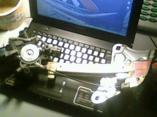

Сегодня получил, ждать пришлось больше недели из-за праздников. Прикрепленное изображение в упаковке и без нееПрикрепленное изображение
а вот из-за чего все началось -пластиковый зажим и тросик Прикрепленное изображение
