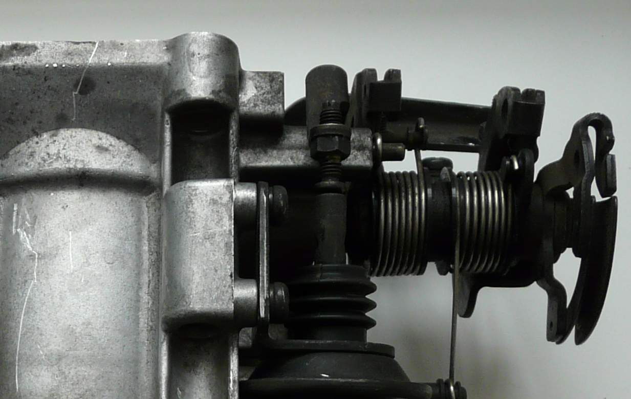

Снял впускной дроссель (ГЕ мотор) и снизу есть вакумная тука какаято, и ничего к не не подклчено, для чего нужна и чего там не хватает, позоду какго то болтика, подскажите каой стоит ?

Это демпфер. езсли он вжимается с усилием, забей и не трогай. девайс для плавного закрытия заслонки в самом конце.

блин! ГЕ дроссель давно в руках не держал...,это штука обеспечивает принудительный прогрев машины и она же выступает демпфером. ну насколько я понимаю)
в этот демпфер должен упираться регулировочный болт

Да, этот девайс (маленький аммортизатор) для того что бы заслонка в самом конце закрывалась плавно, не колотила по корпусу и не клинила потом, когда резко закрываешь заслонку. За ХХ и прогрев отвечает клапан ХХ.
На рычаге нехватает регулировочного винтика, который должен немного упираться в шток девайса.

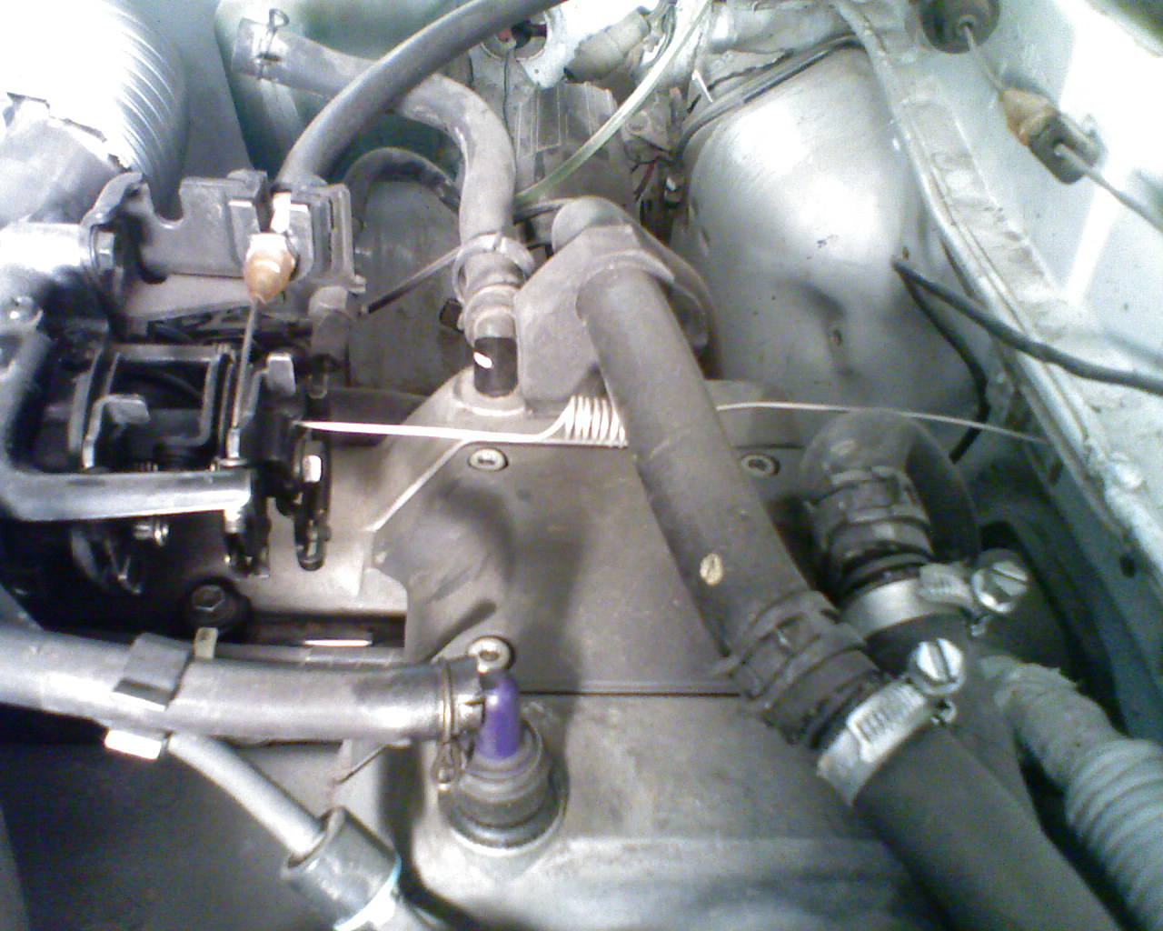

Да, в мануале вроде много про дроссель написано, как отрегулировать всё.. я свой нарегулировал так что холостые теперь нормальные, прогревочные в норме и вообще всё работает чётко и как надо. Решил кстати проблему незакрывания заслонки путём хитрой установки пружины, она тянет шток дросселя в сторону моторного щита, и при закрываниии заслонка встаёт в нужное место:)

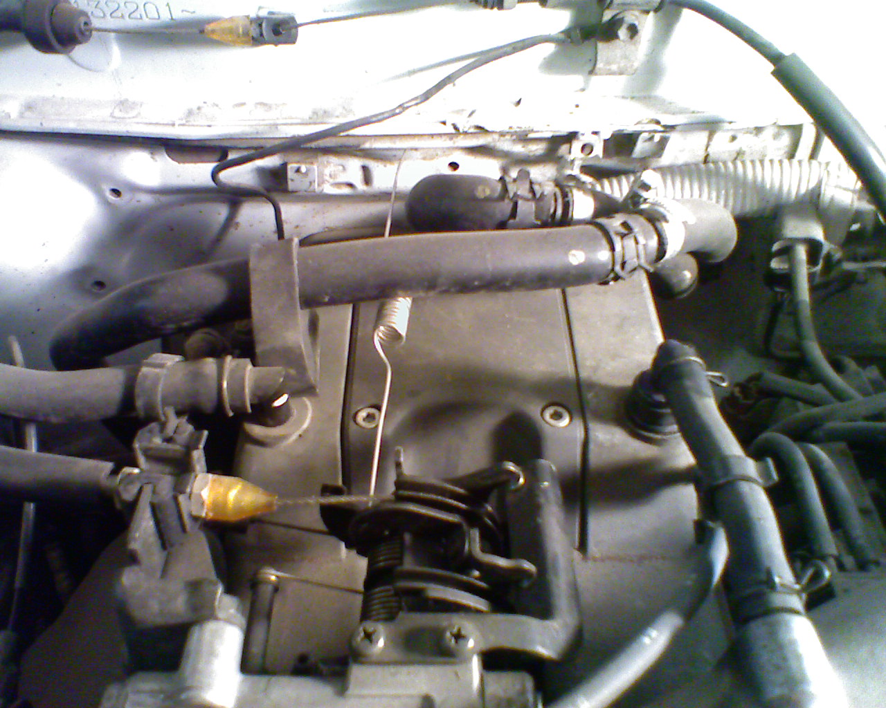

Вот эта пружина. В моём случае так получилось, что стандартные пружины при открытии и последующем закрытии смещали шток вперёд, из за чего он и заедал, закрывался не полностью.
После установки этой пружинки закрываться стало как надо.
