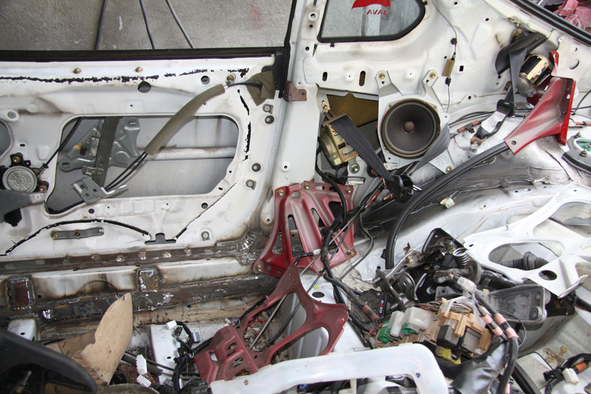

и вот.. вчера пришел донор..
скину то, что фотали в штатах.

леворукая Супра - это конечно айс, но если есть возможность сделать таргу - то это супер айс! smile.gif
сейчас кузовщик занялся разбором донора, со своей Супры я снял диф и коробку.. диф при вскрытии оказался без нареканий, а вот гетраг как и следовало ожидать...

но... леворукий корпус сильно пострадавший.. был вариант отрезать морду и поставить от правого, но..
леворукий бади сильно ушатан.. под задним сиденьем складка и разрыв.. я забочусь прежде всего о своей безопсности и готов все делать по уму..
именно поэтому решил собирать левый руль не из зап частей, а из донора..
донор с тамогой и доставкой вышел около 6к зелени, его раздербанили по электронике еще в штатах.. остались только 19 колеса и аморты тейн..

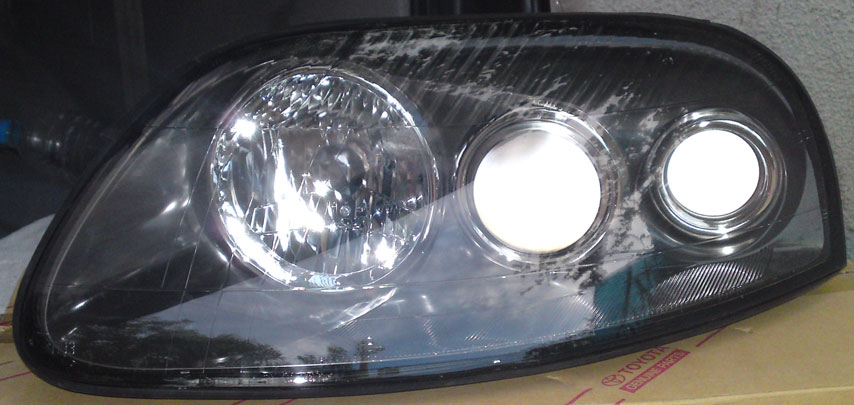

разговаривал с казахами.. кто уже перекидывали руль.. спасибо им за ответ.. вот он:
> Привет. Все запчасти заказывал. В основном из ОАЭ и Японии. Кроме
> печки. Печку советую найти б/у в США, а не перепаивать как я.
> Покупал: рейку, блок управления климой, торпедо, все приборы кроме
> блока спидометра с тахометром, блок управления стеклоподъёмниками,
> пол перешил, но советую его заказать тоже, вертолёт праворукий
> остался(привыкаешь быстро). Усилитель торпедо режется на части и
> сваривается в зеркальном отображении. Моторный щит высверливается по
> точкам сварки и из цельного листа выстукивается так же в зеркале.
> Коса управления двигателем наращивается. Проводка под панелью просто
> переворачивается на 180 градусов. АБС встаёт на штатное место
> справа, только трубки нада перегнуть.
> $ 4700-запчасти, $2000-работа
а вот ответ http://www.akita-motors.ru/ .. спасибо и им: smile.gif
Список необходимых деталей на Toyota Supra
1. Торпедо в сборе с центральными и боковыми дефлекторами, подрулевой панелью (с крышкой предохранителей) и бардачком;
2. Рамку приборного щитка;
3. Крышку подушки безопасности пассажирскую;
4. Блоки стеклоподъемников с накладками;
5. Балка-усилитель под торпедо со всеми кронштейнами;
6. Педальный узел в сборе;
7. Опора левой ноги (металлическая + пластиковая на ковролине);
8. Подрулевой переключатель в сборе с функцией заднего дворника;
9. Климат в сборе со всеми воздуховодами (печка, испаритель кондиционера, вентилятор);
10. Трапеция дворников + моторчик;
11. Поводки дворников;
12. Пластиковая накладка на дворники;
13. Трос открывания капота;
14. Замок капота;
15. Трос открывания лючка бензобака и багажника в сборе с рычажками + пластиковая накладка (рычажки должны быть с пластковыми насадками);
16. Трубки ГУРа (которые прикручены к рейке)
17. Трубки тормозные (которые идут по моторному щиту от АБС к главному тормозному цилиндру);
18. Трубки кондиционера (те части, которые подходят к моторному щиту и стыкуются с испарителем кондиционера, расположенным в салоне под торпедо);
19. Рулевая рейка.
20. Вакуумный усилитель с главным тормозным цилиндром;
21. Кронштейны на кузове – крепления педалей, рулевой колонки и крепления климата;
22. Пыльник рулевой колонки.
Bakki
хочу отвезти ее в краснодар smile.gif где планирую в след году поселиться smile.gif

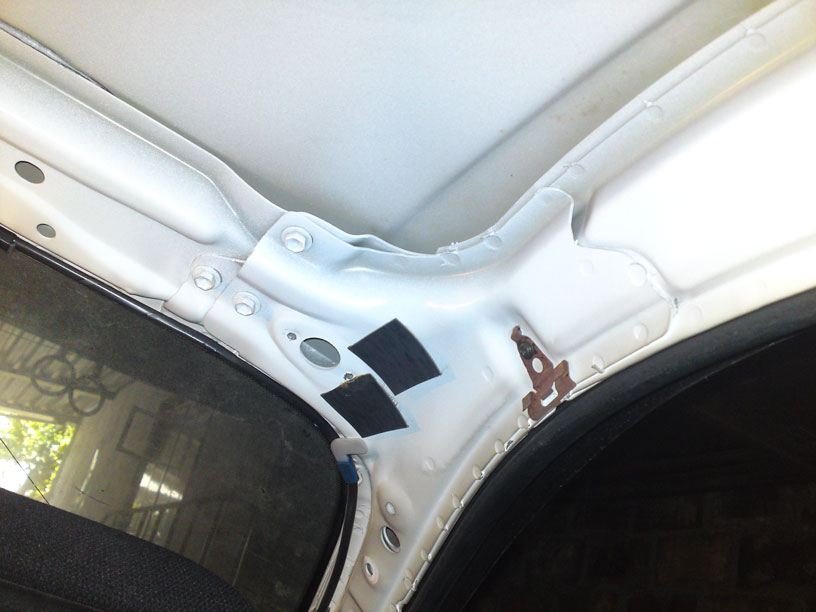

сейчас ближайшие дни будет разбор донора.. полностью.. изучение кузова.. сравнение его с праворуким + жапанкатс в помощь.. по схеме кузова смотреть разницу будим..
и все же сделаю я ее полноценной таргой (злой ихидно улыбающийся смайл)
