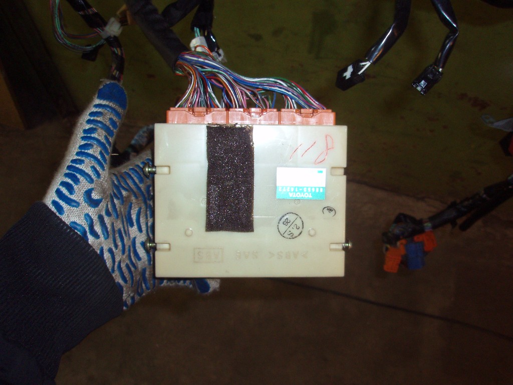

Sonrick, Вообщем едет мне коробочка. сегодня выехала из владика.. на фото с аука Блок, который тебе нужен есть:
Правый нижний угол.
Как приедет, проверю ее, отпишу, если еще актуально будет - отправлю =)

Ну вот короче как это должно выглядеть в исправном варианте
Чот в свете этой темы, буду думать,куда бы перенести блок климата, чтобы была меньше вероятность, что его снимут вместе с магнитолой.

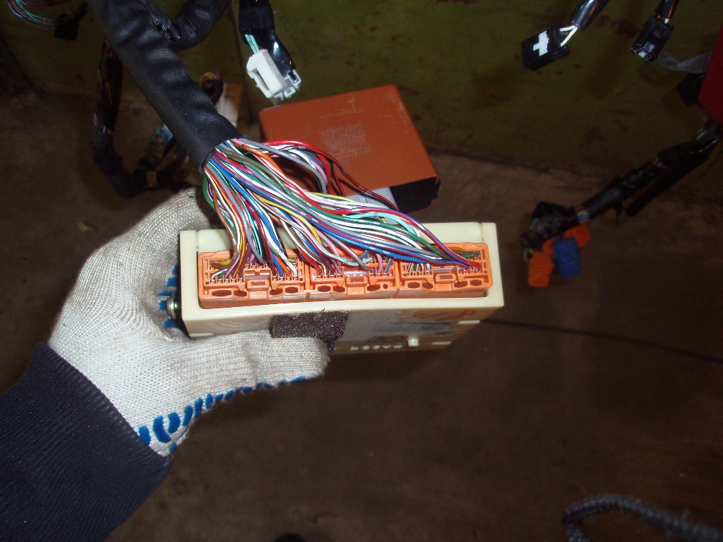

Итак, Sonrick, вот блок, который приехал:

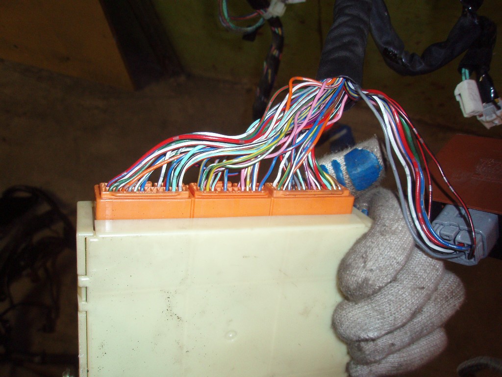

Держи архив с фотками:
http://gallery.Supra-club.ru/ftp/beast_drc/climate.rar

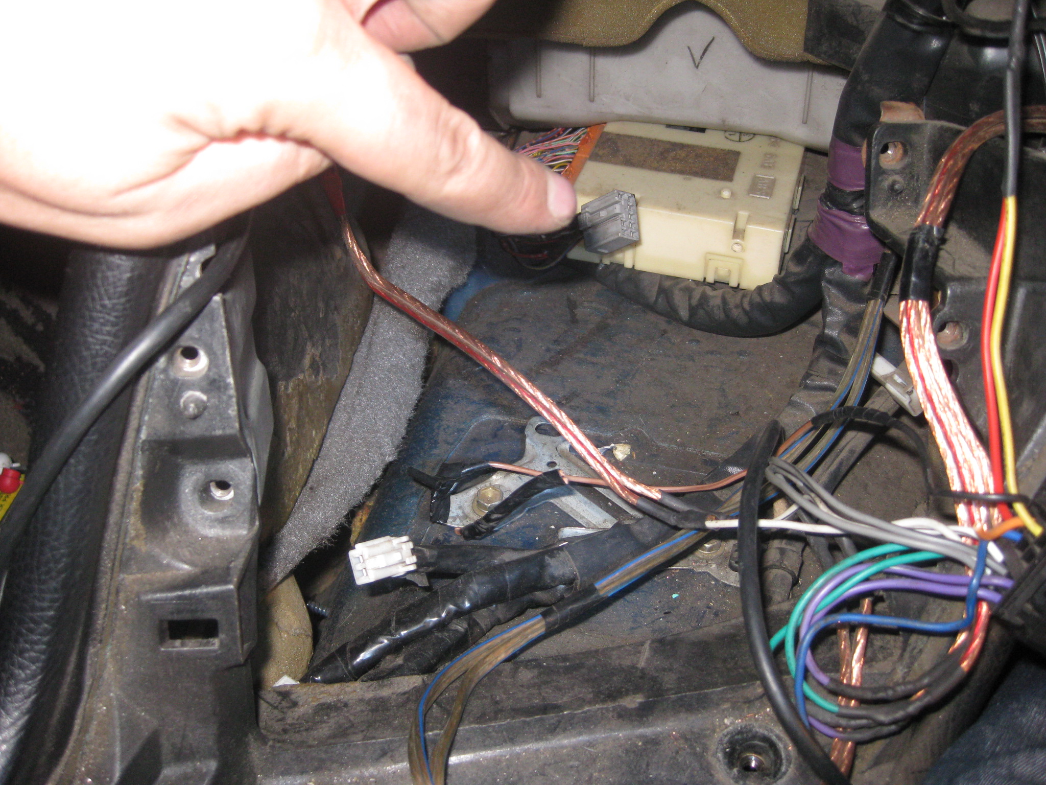

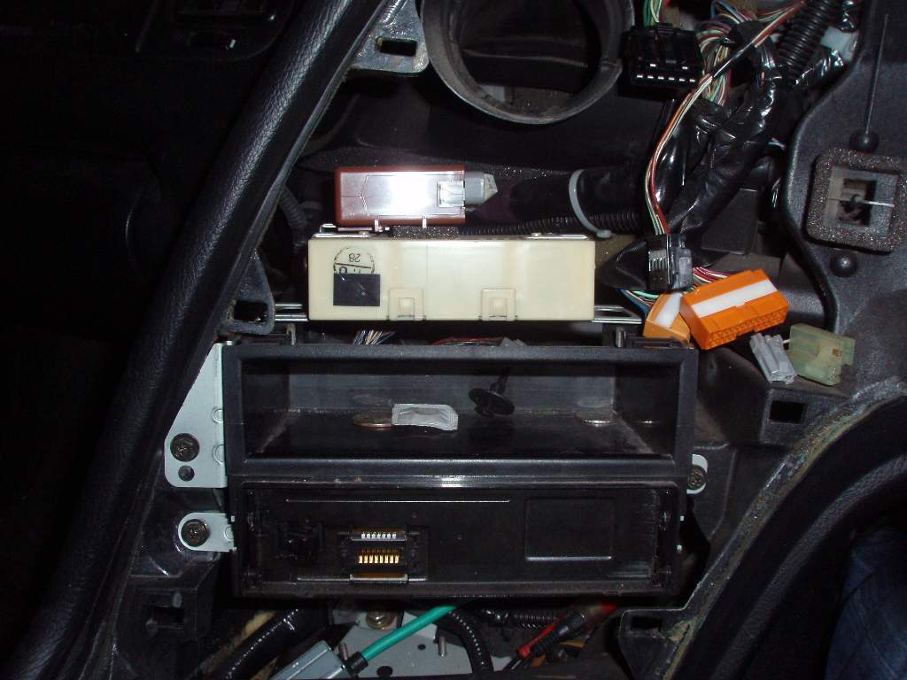

:)) просто начал с термостата и... дошел до панели, вот что имеем:
лишний разъём отмечен пальцем...
также нет следа от 2-а ДИН салазок:((
короч у меня нету загадочной оранжевой коробочки, отмеченной на предыдущих фотах...
также смущает белый штекер, торчащий без дела снизу...
сообщение 4.10.2010, 9:42
Сообщение #34
thedemon, Коробочка эта у тебя прямо под пальцем. я тебе отписал по разъему в соседней теме
2-Дин кронштейны стоят по 350 рублей. вот их номера:
86212-14211 и 86211-14251 нужны оба. один правый. второй левый.

Sonrick, ты главное смотри внимательно где полосатые провода, а где нет...
