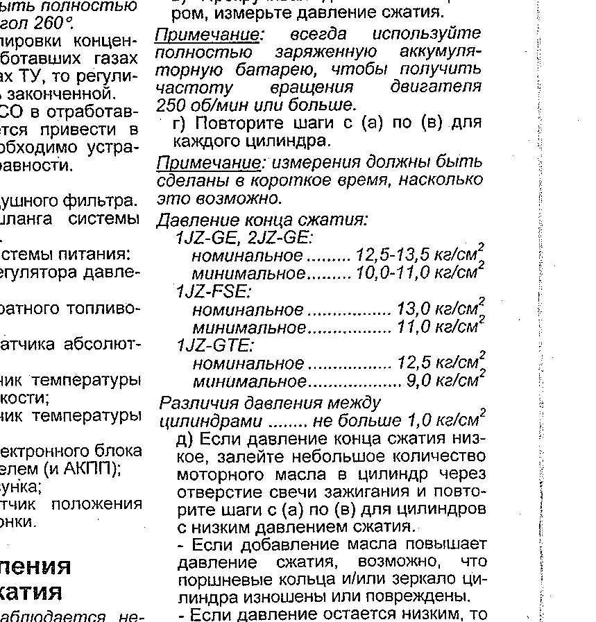

Интересует какая должна быть номинальная и минимальная компрессия на 2JZ-GTE wti, а то в книжке только на 1JZ-GTE

На форуме в FAQ есть "Книга по двигателям серии JZ от издательства "Легион - Автодата" 2007 г., 1J-ZGE, 1J-ZGTE, 1JZ-FSE, 2JZ-GE, 2JZ-GTE"
Там все написано...

у самого такая книга есть, было бы не спрашивал

у 1JZ и 2 JZ абсолютно одинаковая компрессия
от 10 и выше эт норма меньше десятки надокапиталить или раскоксовка

хотелось бы знать точно, ведь у 1JZ-GTE степень сжатия 8-8,5 у 2JZ-GTE 8 значит есть какая то раздница и ход поршня отличается

степень сжатия отличается, а компрессия нет.
эт проверено

компресия эт абсолютное давление, а степеь сжатия это расчетный ход поршня. у 1 JZ степень сжатия больше, а компресия одинаковая.

Компрессию померили, получилось от 13.1 до 13.4 при 450об/мин. Думаю нормальная good.gif
