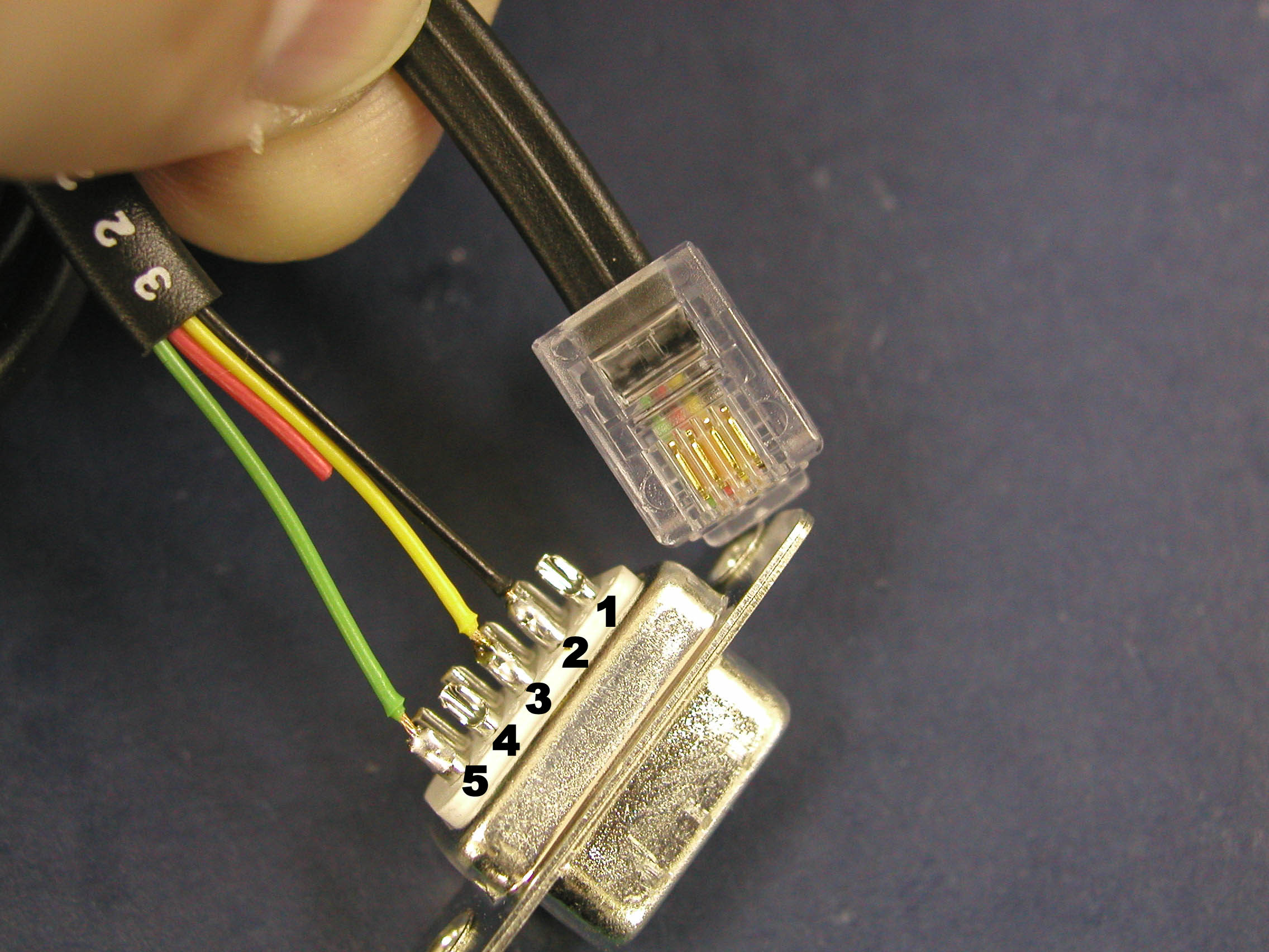

Не то что можно. а нужно перенастроить, теретически его может настроить любой грамотный настройщик, он не проще и не сложнее других компов, перевод жапанского софта есть, один ваш соотечественник делал перевод, причем на версию про очень много мануалов и переводов.
нужен в общем только шнур, на дроме кто то отписывал что может дать схему как сделать провод в домашних условиях, я на дроме не зарегин и запросить схемку не могу. так что заказал шнур на инджапане, там он идет с сом разъемом, а переходник с сома на usb в городе найду или найду ноут сом разъемом)

провод делается елементарно из четытехжильного телефонного провода со штеккером rj11 и разъемом под компорт.Себестоимость 100р.

Спасибо большое, только вот не понял у меня там 6 ти раземный штекер, т.е. на два усика меньше чем rj45, неужели 3мя проводами можно управлять таким компом?

да,нужен именно четырехжильный rj11,и все прекрасно работает:)

Попробую сваять данный переходник, а этот сом порт на usb получится срастить

нужен будет еще адаптер usb-comport.

Спасибо, сделал шрур как на фото, плюс купил переходник RS232C от мастер кит (BM8050)
И вот на выходных уже подключался.
в общем что понял, что софт от голда на ис не подходит, для каждой модели компа свой софт нужен.
