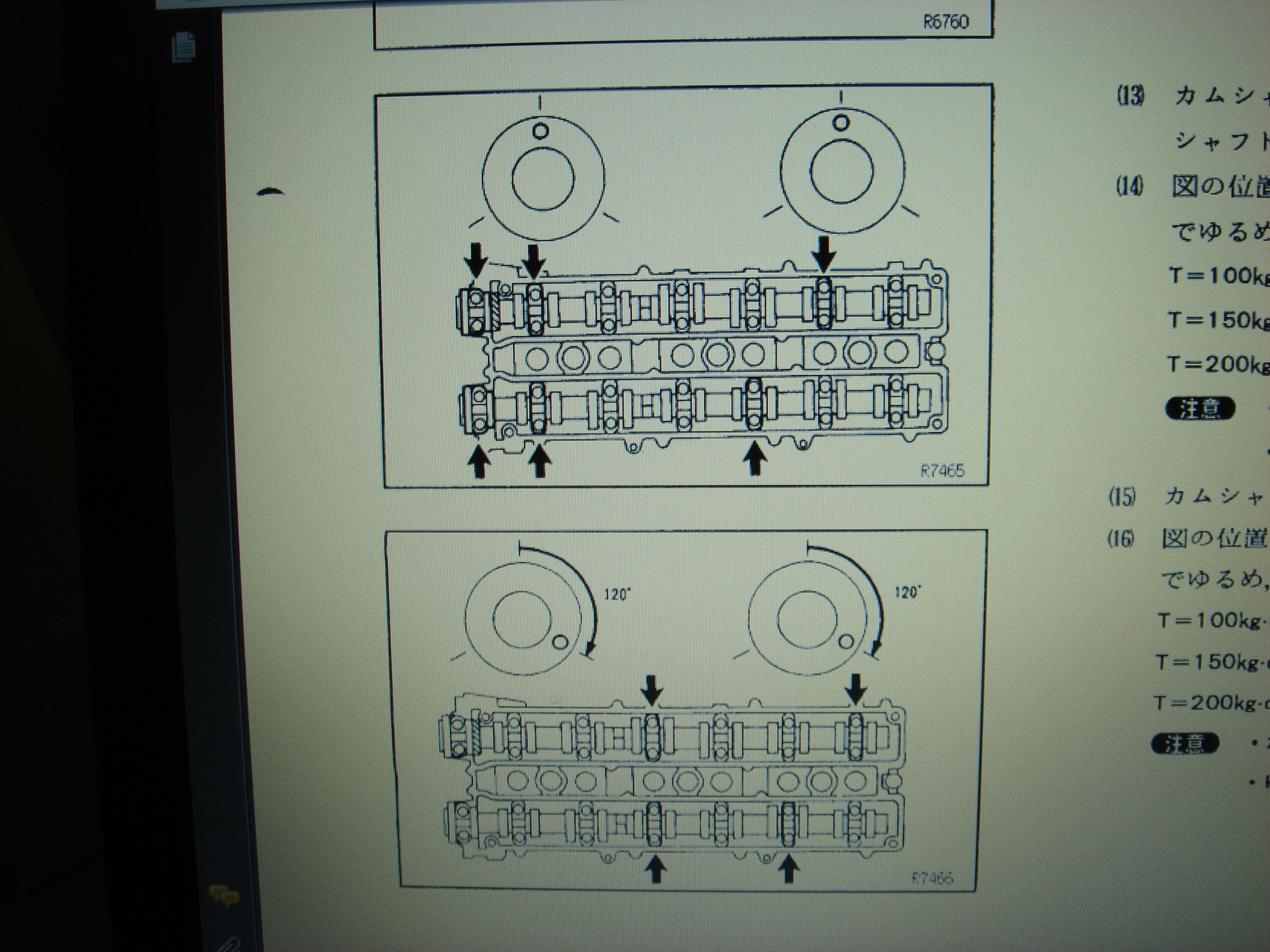

Всем доброго времени суток! Решил самостоятельно поставить горбатые валы вопрос возник в последовательности обтяжке открыл умную книгу по 2JZ-там,там всё чётко описано НО потом пишут что после обтяжке нужно некоторые подшипники ослабить тут же затянуть провернуть вал на 120градусов и т.д.
У кого есть опыт в этом деле подскажите обязателен этот замут с праворотам на 120градусов?

Это стандартная процедура установки распредвала, что бы он сел ровно по постелям.
ты думал что просто затянешь и все?
неа надо покрутить пару раз по 120 гр. и все беудет в пораядке
ради интереса проверь затяни по первой стадии и проверни распред, он пойдет тяжело потом после проделаных процедур распред вращается намного легче

а вот интересно какая последовательность, в книге рисуют просто стрелочками а в каком порядке не пишут или без разницы

Без разницы. В мануале написано ослабить болты пока они не будут откручиваться от руки. А потом затянуть все болты в три прохода, на 10, 15, 20 Нм.

сам давно читал? Я же тебе про эту книгу и рассказываю просто фото дал с японской.В общем понял,короче разницы нет, это я и хотел услышать.
Лады всем спасибо! на днях займусь.
