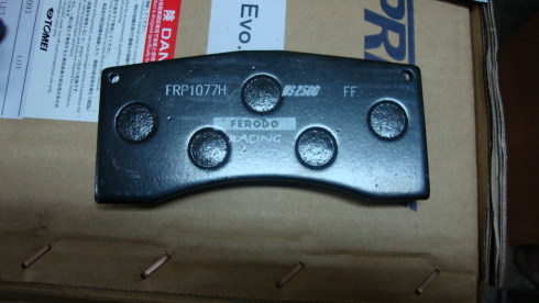

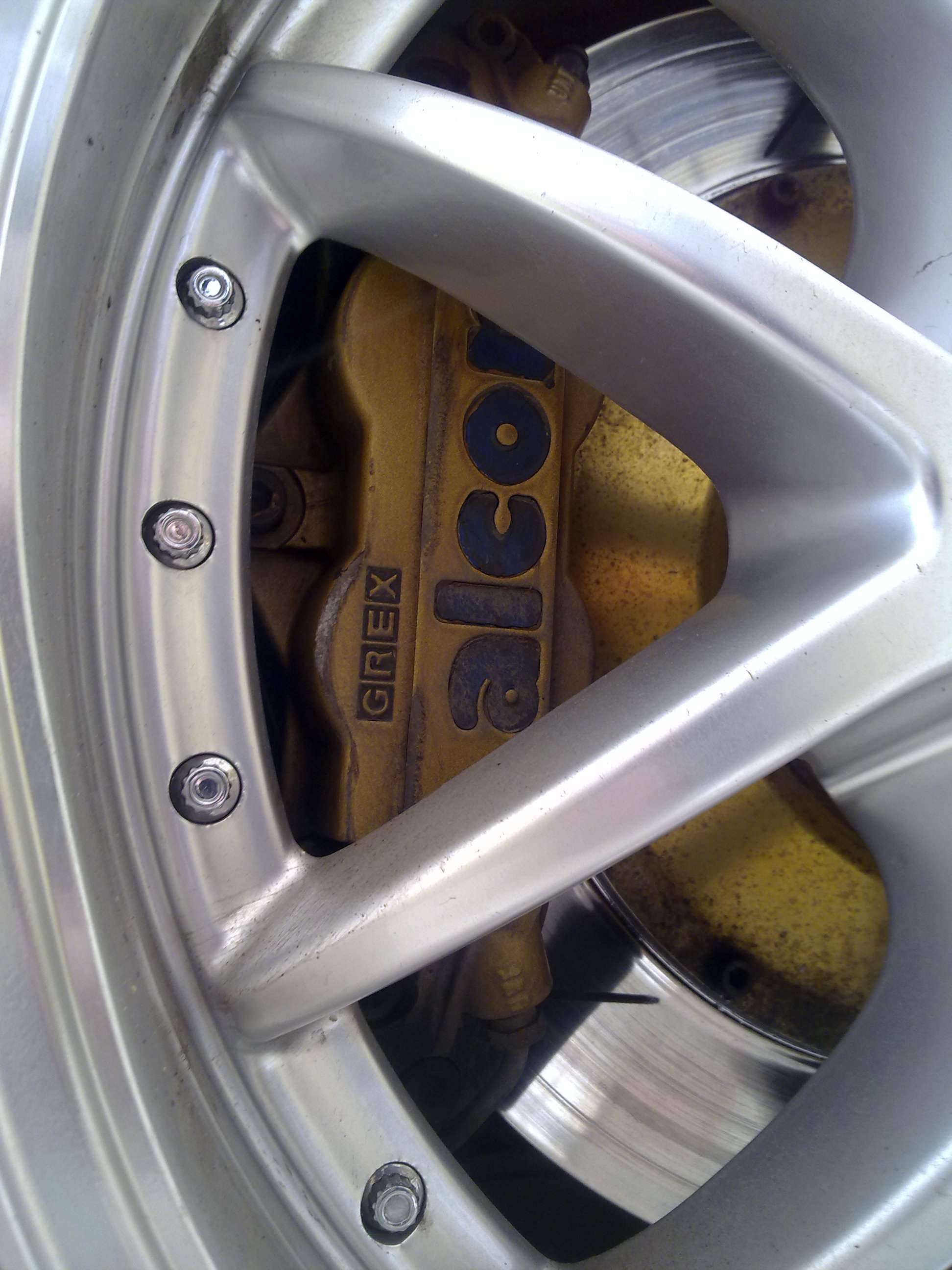

Вот такие у меня Тормоза! и стойки вдаогонку! по словам продоавца на данный момент стаоят амортизаторы КОНИ! говорит он, что поставил их из-за того, что они мягче! И сидушки SPARCO

Вот что еще могу сказать! про 497 Л.с. были сказки! я так думаю! сев на неё после 3s-GE на мехе я очень большой разницы не почувствовал! ну на мое ощущение там в ней сил 250! с чего такое заявление! я думаю что не работает 2-я турбина! да и с датчиком буста неичего непонятно! он то 0.5 показует показывает, то 1.5, вобшем нужны советы бывалых! friends.gif что с ней?! когда давишь газ плавно, она начинает ускоряться более мениее нормально до 3000-3500 после тяга пропоадает и не появляеться вплоть до отбойника! при резком нажатиеи газа в пол! срабатывает Кик Даун! Так сказать она переключает на предачюу ниже обороты поднимаються до 6000 а она не ускоряеться! просто медленно набеирает скорость и гудит как потерпевшая! вобшем это у меня Первая Турбовая машина! я в этом деле полный 0! ну или чайник кому как удобно pardon.gif поэтому Жду ваших советов и предложений! буст контролер выключен как его включить я не знаю а уж настроить тем более! help.gif
Цитата(сода @ 25.11.2010, 14:21) *

Стойки HKS - самые ломы, которые есть в продажу на Супру. Если на кольцо/в дрифт не поедешь - практический смысл их установки отсутствует smile.gif

Не понял твой вопрос по койловерам. Они жестче стока и любых других стоек на рынке. А уж хорошо это или плохо, смотри сам smile.gif
сода, у кольцевиков уже есть biggrin.gif Дрифтерам на экс-бэтмобиле кстати пригодились бы smile.gif

Тогда поменяю с доплатой на 4/2, но уже с составными дисками и более высокотемпературными колодками tongue.gif Серьезно, автор - повезло тебе с тормозами good.gif А будь это еще и шестипоршневой вариант... rolleyes.gif
Bakki™ Пасибо! что действительно лудчше чем Брембо?

Да, при сопоставимой эффективной площади их кит весит легче любого другого. Правда, цена на сменные роторы тебя не порадует. На сайте Trust - 53 000р. за один ротор по сегодняшнему курсу йены =).
Фигню написал, не на тот кит цену посмотрел, сорри =)

Сменные роторы? чучуть не понял тебя! да кстати при нажатии на педаль тормоза на скорости в 150 и выше начинает бить руль. Думаю что Диски перегрели?! или я ошибаюсь?

Да, твои диски состоят из двух частей. Центральная, крепящаяся к ступице, и собственно сменная рабочая поверхность. Я про ее цену писал, но ошибся. См. исправление поста моего уже =) А руль может бить не только из-за этого. Из СПБ видно хреново, поэтому лучше на сервис biggrin.gif

Они четырехпоршневые smile.gif А насечки - для отвода лишних гадостей с рабочей поверхности диска. Но если ты все же надумаешь их однажды продавать - свистни =)
я про задние тормоза они походу однопоршневые просто с насечкой ! эти я и сам вижу 4-х поршневые rolleyes.gif

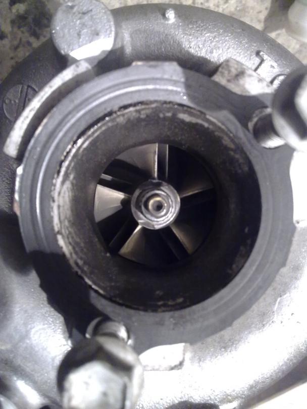

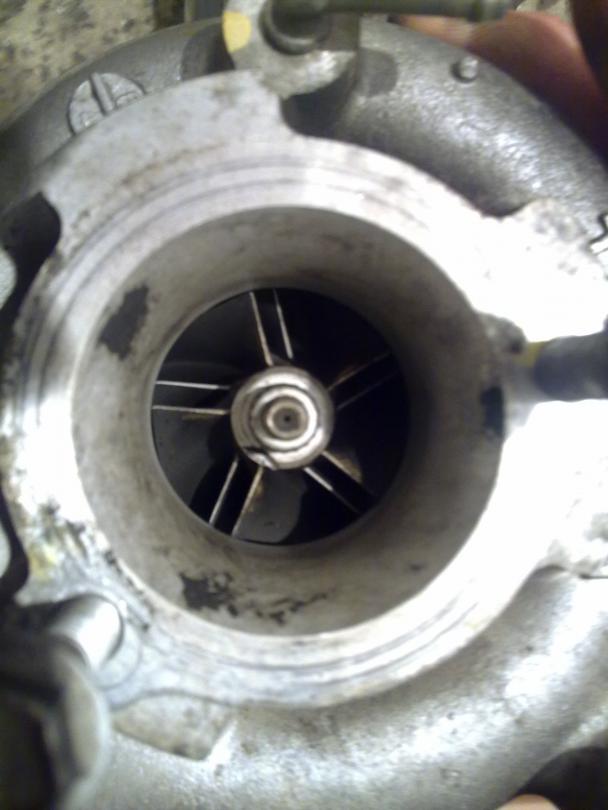

У тебя не работает вторая турбина. посмотри наличие вот этого шланга и пройдись по всей магистрали от него. попробуй отсоединить буст контрол и подсоенинить шланги на место.
И пара девайсов про которые ты пока нечего не знаешь- это блоу офЫ:):)) есть предположение, что старому хозяину нравились разные пшики) Сейчас у тебя работает тот что слева (если не ошибаюсь-это HKS), который перед заслонкой, отключен (Blitz). Можешь для прикола попробывать подсоединить к вакумной магистрали второй biggrin.gif плохова ни чё не будет, потом отсоединишь HKS и поймёшь какой больше нравится.

Naxys, вся зима впереди, разбирайся с двиглом и турбинками ... она должна ехать, но явно не так как ты описал! Удачи ... ещё раз "с приобритением" friends.gif

А по поводу тормозов - ALCON это лучшее, что может быть на Супре =smile.gif) имхо

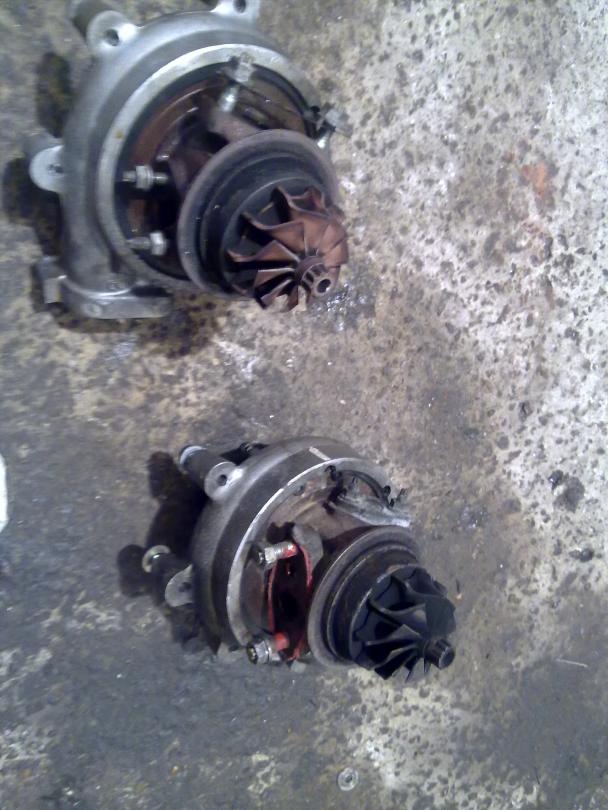

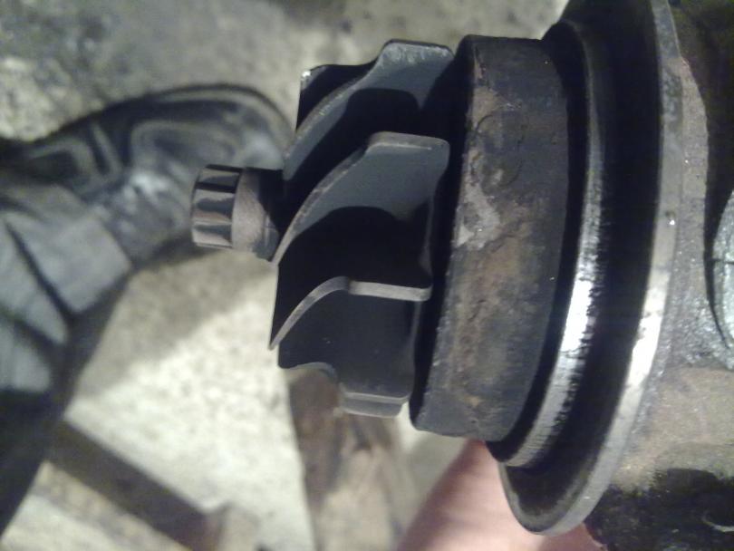

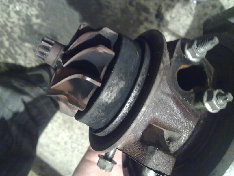

Может просто нет крыльчатки на второй турбине. Может косяк с клапанами, организующими работу турбин, может дело в магистралях.
Про тормоза передние - колодки-то есть? А то диски в достаточно плохом состоянии, из-за этого может и бить.
Колодок нет, это 100%, теперь ломаю голову, где их купить, и какой фирмы взять!?

Naxys, в суппортах Alcon 4 Grex стоит Pagid. Точную модель можно уточнить по запросу в сам Trust (или к его дистрибьюторам) или в Pagid (или к его дистрибьюторам). Большинство компаний отвечают на подобные e-mail'ы.

По проблеме очень похоже на не работающую 2 ю турбинку, но так как у тебя стоит бустконтроллер есть вероятность что просто криво подсоединили буст, поэтому рекомендую пока отключить его и проложить все патрубки как с завода) и уже потом подключать буст, и вообще вылложи фото со стороны турбин да побольше с разных ракурсов сразу станет понтно что где отрезали.

Naxys
сообщение 6.12.2010, 9:26
Сообщение #41
Сообщений: 650
Регистрация: 13.10.2010
Из: Армавир
Пользователь №: 5 100
Авто:Supra ТТ M/T
icq: 632685445

15кг примерно. вот Турбины

Столько жидкостей было потрачено на мойку деталей двигателя! И пришла Не долгожданная посылка от Atomic-shop

Диски Ferodo под Alcon?

Панда, это колодки под супорт ALCON
PS А на фото коробки квадратными казались))
