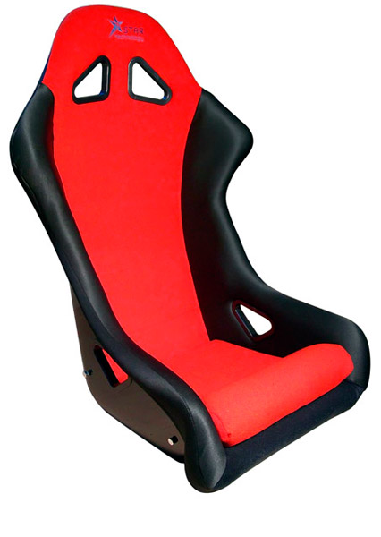

Не могу определиться с размером ковшей. Ездил в офис UNP, для примерки, но и там не смог понять что удобнее. "Кардан" влезает во все.
Вешу 90, рост примерно 191. Хочу заказать с ебая что-нибуть вроде Recaro SPG.
Назначение ковшей - кольцо, город, может немного дрифт. (сетап машины на 2011 ещё позволяет совмещать)
В связи с этим вопросы:
1. Есть-ли возможность посидеть у кого-нибудь в полноценных ковшах в Москве или помосковье?
2. Как рассчитать комфортный размер по физиологическим данным?
3. Есть-ли у них способность растягиваться? (как FRP так и карбон)
4. Какое покрытие удобнее? (пока сколняюсь к плоскости - ткань, борт - кожа)
5. Есть-ли у разных марок разница в жесткости? (хочется минимум люфтов на скручивание, чтоб спинка в стороны не играла)
6. Какой бренд / модель лучше взять? (пока склоняюсь к Recaro, Bride... почему-то недолюбливаю Sparko)
7. Принцип крепления такой-же как у Суправских стоковых Рекар? Заниженые салазки подойдут?
Буду благодарен за любое содействие.

Катаемся в ковшах, гонял в них в Питер и тд. Все ок. Стоит рекаро pole position. Если есть интерс пиши.

Тебе нужен размер M. Если задница влезет - то S.
PS Почти такой же рост (ниже на несколько см), но полегче на 15кг. Сижу в S как влитой, в M есть небольшой зазор между задницей и ковшом. Тут уже кому как конечно, я просто люблю когда в ковше тесно.
PPS Многие модели ковшей - так называемые универсальные. "Универсальный" ковш - это как раз M.

Diabolik, узкий в буквальном смысле - у меня был Sparco Rev (размер S), и он шикарно фиксировал задницу. Зазоров просто не оставалось.

Нет, просто Sparco Rev не универсальный, там есть разные размеры. Я плотно сидел в S. Проблем залезть-вылезти не было, просто зазоров между задницей и ковшом не было, как в моем текущем =)

Bakki™, для омологированных ковшей не бывает вариантов размера, ты что-то путаешь. Есть просто изначально маленькие и большие, отсюда в основном и разные называния для моделей. Если есть одна модель в 2х разных размерах, то к названию большей добавляют "Plus", например, "Evo" - узкий, "Evo Plus" - широкий.
Hitman, существуют адаптеры под конкретную модель авто. У спарко точно есть. На них сиденье можно поставить как через салазки так и просто на боковой крепеж.

1. Да есть, но в тазу.
2. В унп сказали что размер выбирается Опой у меня форсаж 2Л (180см 90кг)
3. у унп нет, да и не должно быть, по идее - т.к. для безопасности.
4. в 90% видел тряпочку, думаю не с проста... ну если только с кож. вставками на бортах.
5,6. ХЗ
7. форсаж крепиться сбоку через стандартные адаптеры для спорт сидушек, ну да ты должен быть в курсе, если был в УНП.

У них раньше была ПРИМЕРКА в авто и возможность покататься (при 100% залоге), только врядли в наличии переходники для Супры есть. У меня устаёт спина хочется туда поясной валик какой - нибудь) Ну часа через 2+...
Но всё-равно сидишь как в коконе, если ковш подобран верно боковые нагрузки и пр. вообще не чуствуются!
Я когда сидушками озадачился 2 раза к ним посидеть ездил, но на подиумах всё-равно ни то, в результате приехал с машиной, и тогда только заказал, опять же из плюсов унп вижу - сидушку под тебя сделают, даже цвет пластика можно выбрать не говоря уж про ткань...
Короче если шибко нужно - могу ковшик померить дать, у меня он за 5 мин. снимается, но только ковш - крепёж твой!

prz я так понял что у шпарки один размер омологированный (типа универсальный huh.gif ), вот что нарыл на эту тему:
SPARCO EVO / EVO 2 PLUS / EVO 3 / EVO CARBON
Наиболее многогранное сиденье по адаптации к водителю. Впервые сиденье производится в 3-х разных размерах, с разной шириной каркаса.
там же в конце страницы крепёж есть, и доп. подушки поясничные (то что мне походу нужно!)
http://www.autosporttuning.ru/index.php?id=202
или ВОТ только дороже.
Hitman ковши, как правило, крепятся сбоку, вот на фотке видно где болты торчат:
Прикрепленное изображение дальше через адаптеры к ввареным в кузов поперечинам, так делается в спорте, как совместить со сток Супрой, я не знаю, т.к. сидушки с неё ещё не снимал...
Если это та московия что каркасами занимается, то там наверняка должно быть в чём посидеть!
И про ковши они должны быть тоже в теме, мне так кажется!
