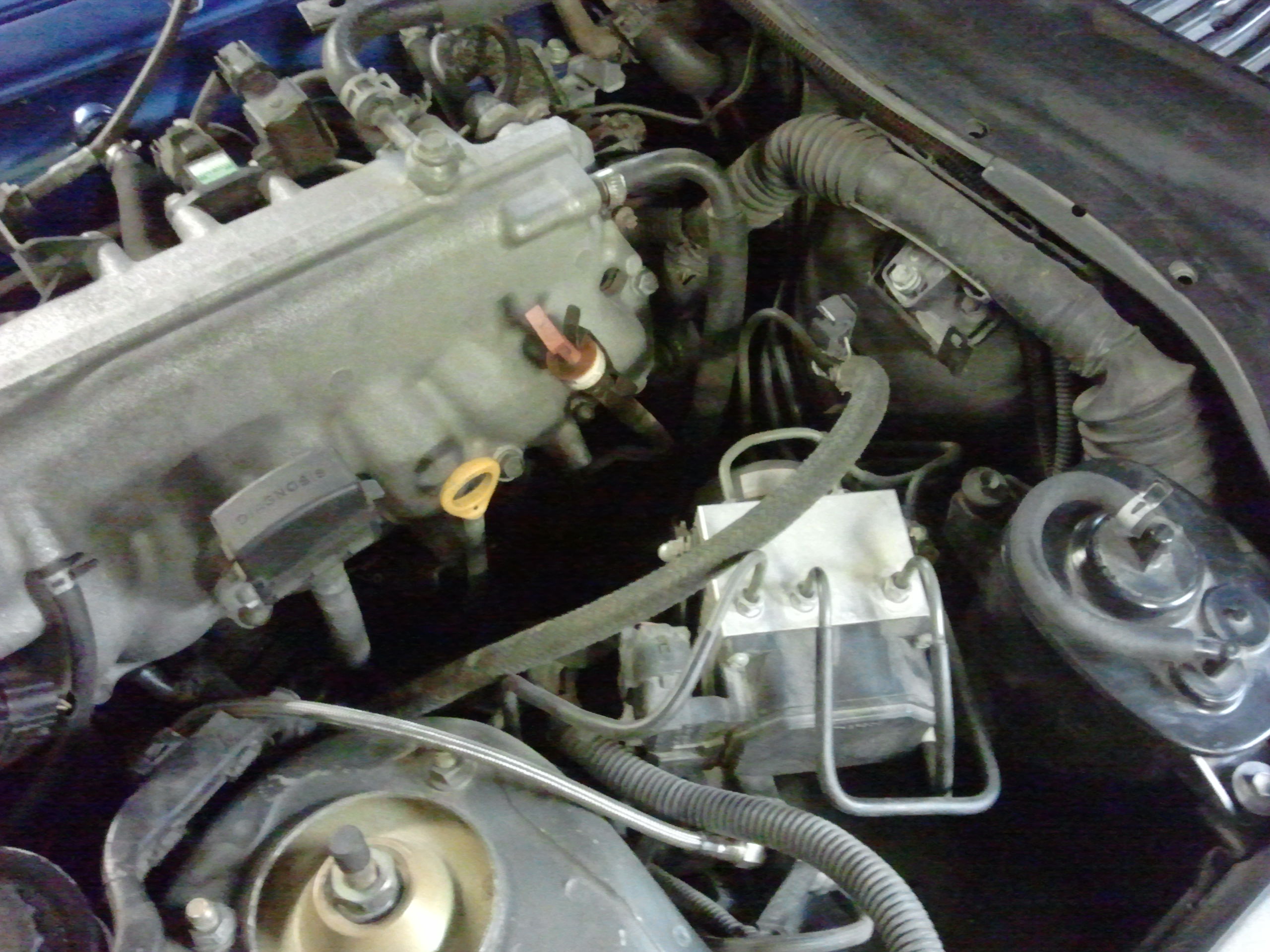

На фото справа в черную штуку из блока коллектора идет синий шланчик, а выходящий из него черный выходит в атмосферу, но на конце болтается хомутик, я из этого сделал вывод что он куда то должен входить, обсмотрев все вокруг ничего не нашел, подскажите кто знает куда он должен входить

Вот куда синий приходит называеться абсорбер - улавливатель паров бензина.
А трубка которая у тебя с него выходит, она идет прямиком в бак.

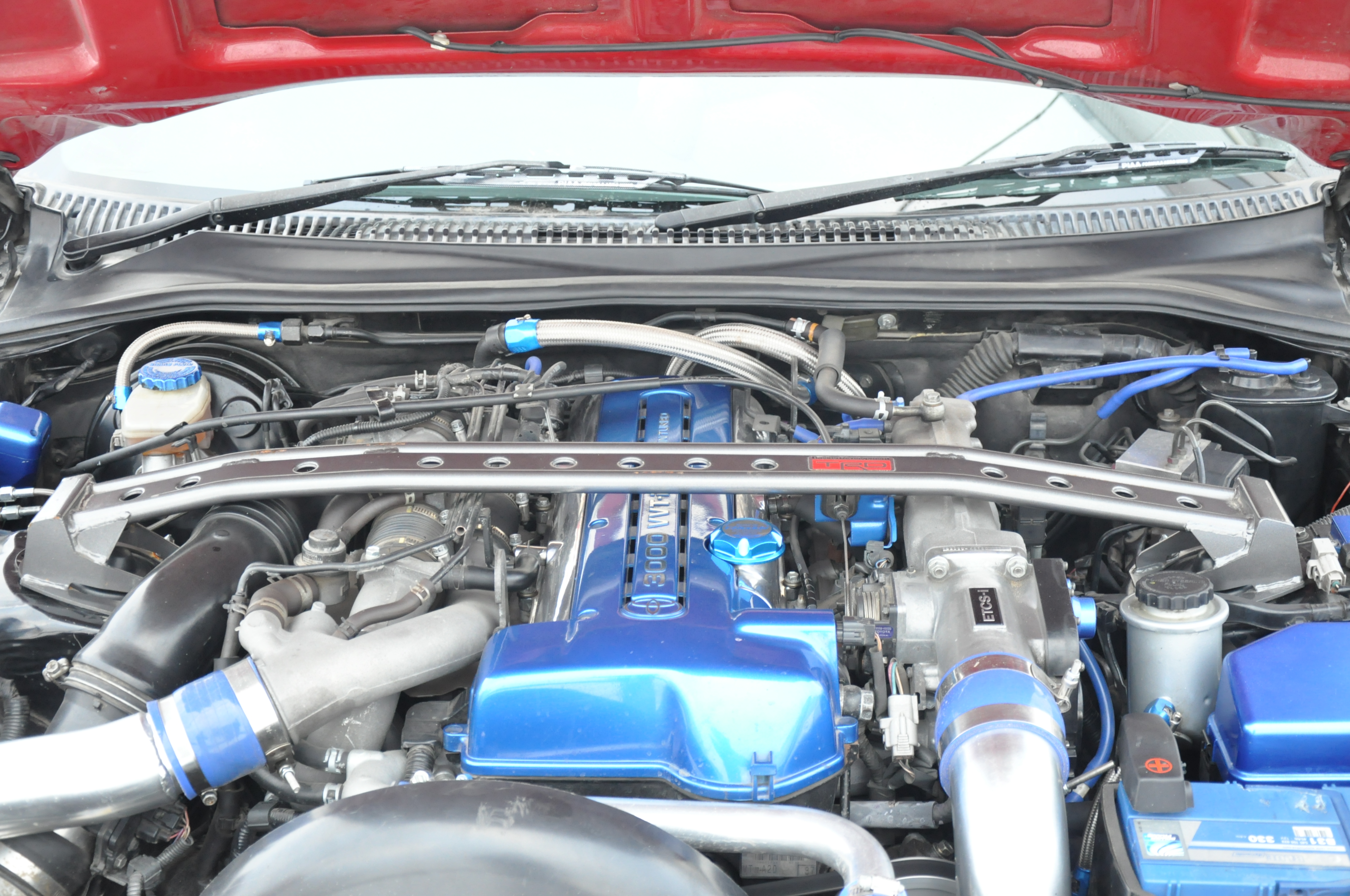

Подскажите кто может.Хочу восстановить абсорбер.Куда что цеплять?

И еще.с чем соединяется эта трубочка?

с первого поста ответ - тот шланчик идёт в бак! рядышком с тормозными трубками, ищи снизу такой же болтающийся шланчик!

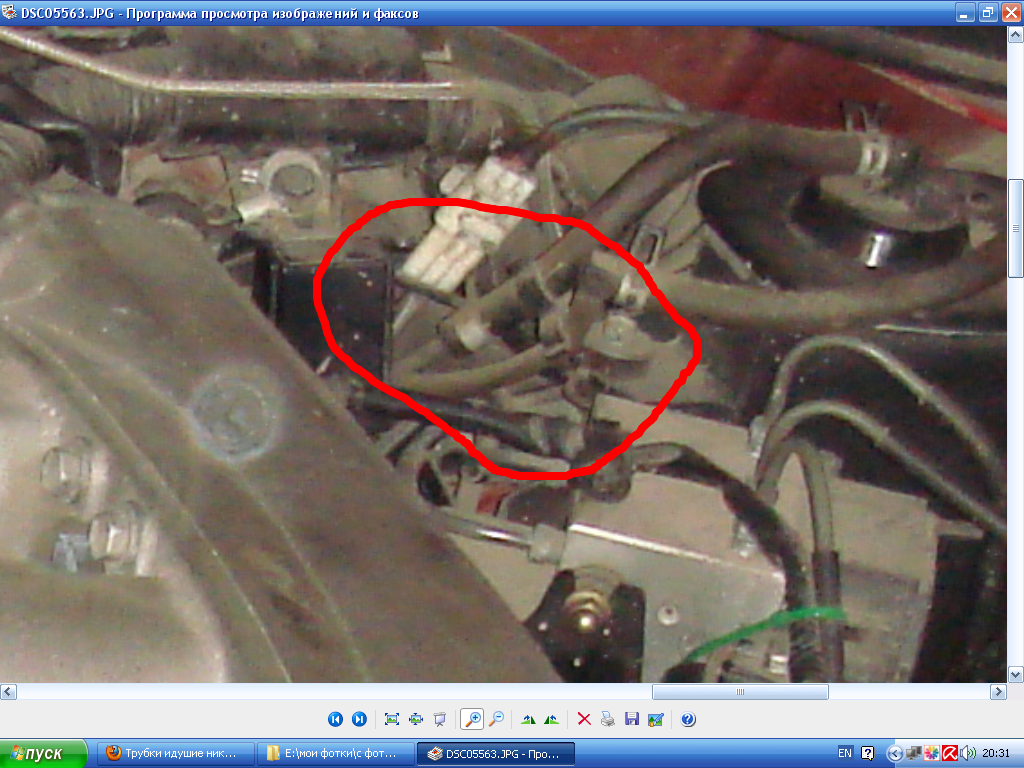

Цитата(Surgut88 @ 11.3.2012, 13:52) *
что то торчит, где то шланчики болтаются ...
Это не он??
сообщение 12.3.2012, 9:32
Да, это шланг с бака. Его к адсорберу.
Сзади на коллекторе Г-образный шланг - его туда же.

ок.а этот куда тоже сейчас идет.что туда?можно где нить посмотреть все подключения всех шлангов.только не схематично.а то не понятно..
сообщение 12.3.2012, 9:49
Не понял тебя. Тот, что выделен красным 99% просто идет в низ и не заглушен, а тот, что сзади на коллектор просто заглушен.

Я так понимаю у тебя такой же абсорбер как у меня (с двумя сосками), вот как он должен быть подключен.
Я кстати свой в итоге выбросилsmile.gif т.к. он мне мешал, трубку идущую из бака вырезал и из бака тупо шланг вывел в атмосферу

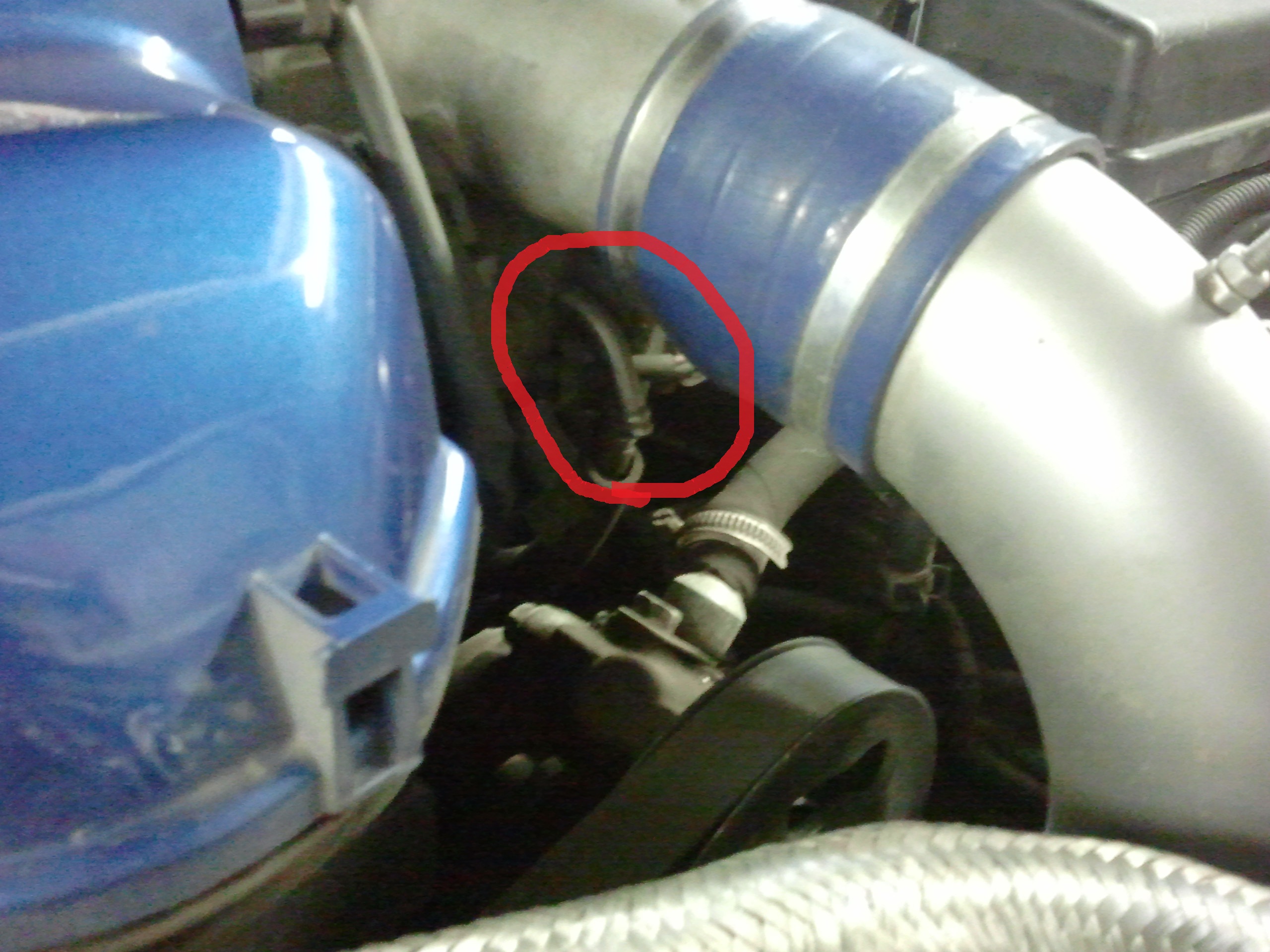

Ты про эту трубку?
Если она, то сюда уходит
От дросселя сосок с соском на ГБЦ соедини.

Нет блин, обе трубки торчат в атмосферу, а шланг просто валяется рядом biggrin.gif
Это трубки охлаждения на сколько я понимаю.
сообщение 22.3.2012, 13:32
Сообщение #33
Я бы даже назвал это подогревом
Блек
сообщение 22.3.2012, 13:46
Сообщение #34
Сообщений: 2 492
Регистрация: 4.1.2007
Пользователь №: 1 208
Sub, по факту да, но вся система это сист охлаждения ДВС, но тв некоторых местах она же подогрев biggrin.gif
Naxys
сообщение 22.3.2012, 16:19
Сообщение #35
Сообщений: 650
Регистрация: 13.10.2010
Из: Армавир
Пользователь №: 5 100
Авто:Supra ТТ M/T
Там все сделано в обход БДЗ. Т.е. на прямую. На юге считаю подогревать заслонку смысла нет. Тем более только летняя эксплотация.

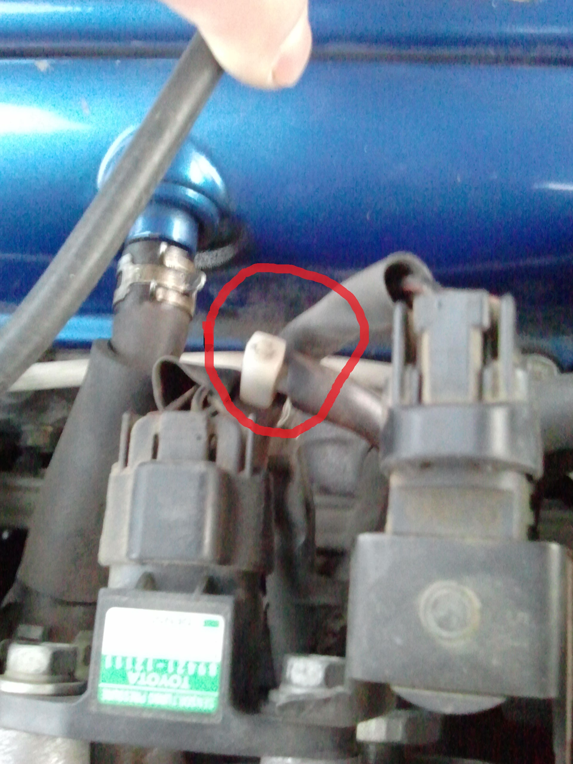

Тот что с коллектора идет вниз куда не понимаю.Но не просто висит.А тот что в оплетке соединяется с рейкой и прямо в бак.Если его снять из шланга в оплетке течет бенз.

Про БДЗ, я понял, что там в обход сделан подогрев,сразу на прямую.А вот этот с рейки(регулятора давления) шланчик куда??? По схемам в какой то датчик.а у меня на прямую в бак..
Над тупостью моей. blush.gif Должно быть так?Но это что?

moviegear, есть два способа - простой, а можно "по железному" - вырезать все заслонки и клапана. Вот простой. А про схему - она же есть на форуме, понятнее только с фото уже biggrin.gif
John337, тебе про этот шланг уже куча раз рассказали. То, что ты изобразил - правильно
