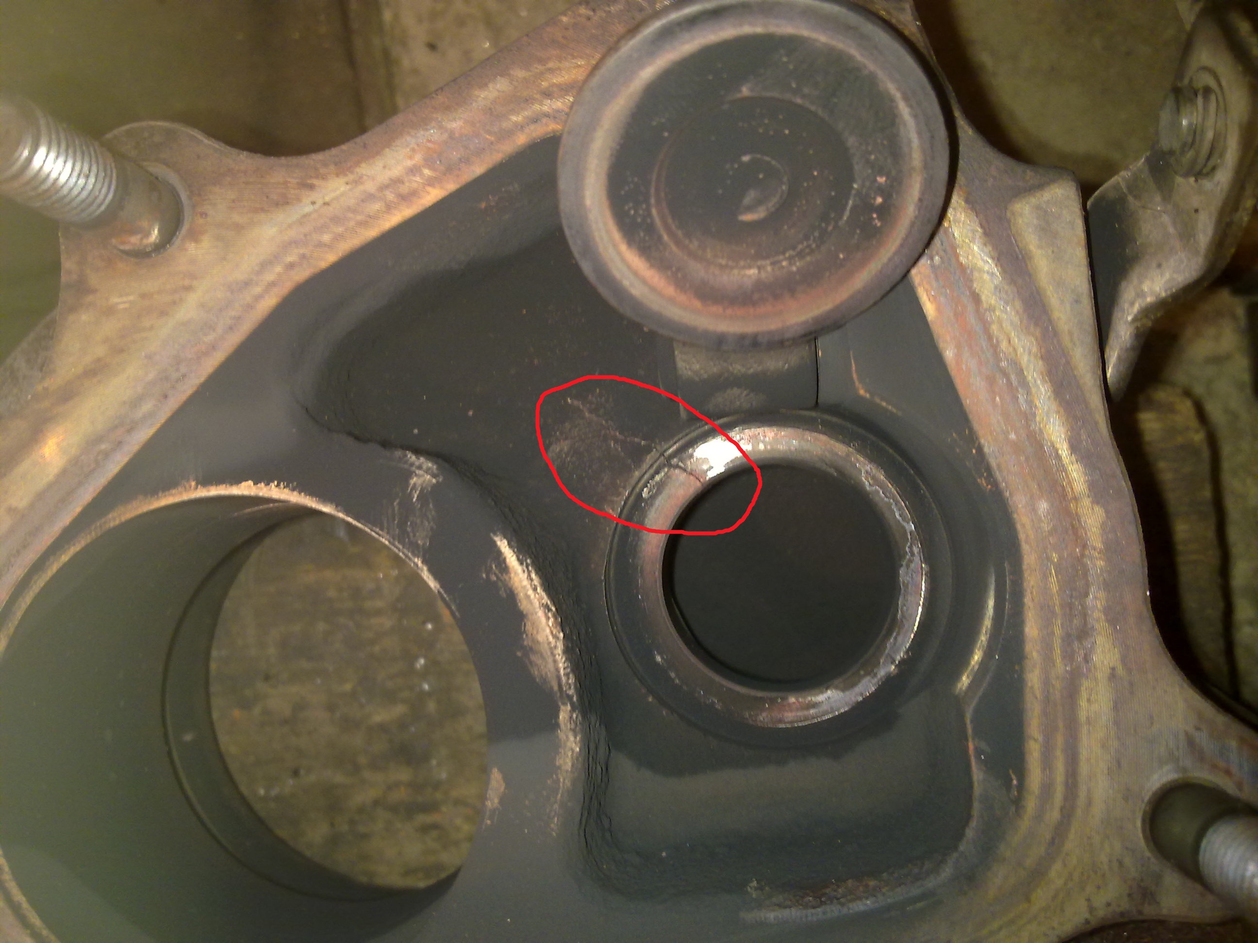

Горячая часть 1-й турбины. Машина ездила на первой турбине давило 1кг. Собственно все на фото. Жить будет? или только замена? Чем чревато дальнейшее использование?

Катайся и не парься если люфты в пределах норма и масло не жрет.

да они почти все такие

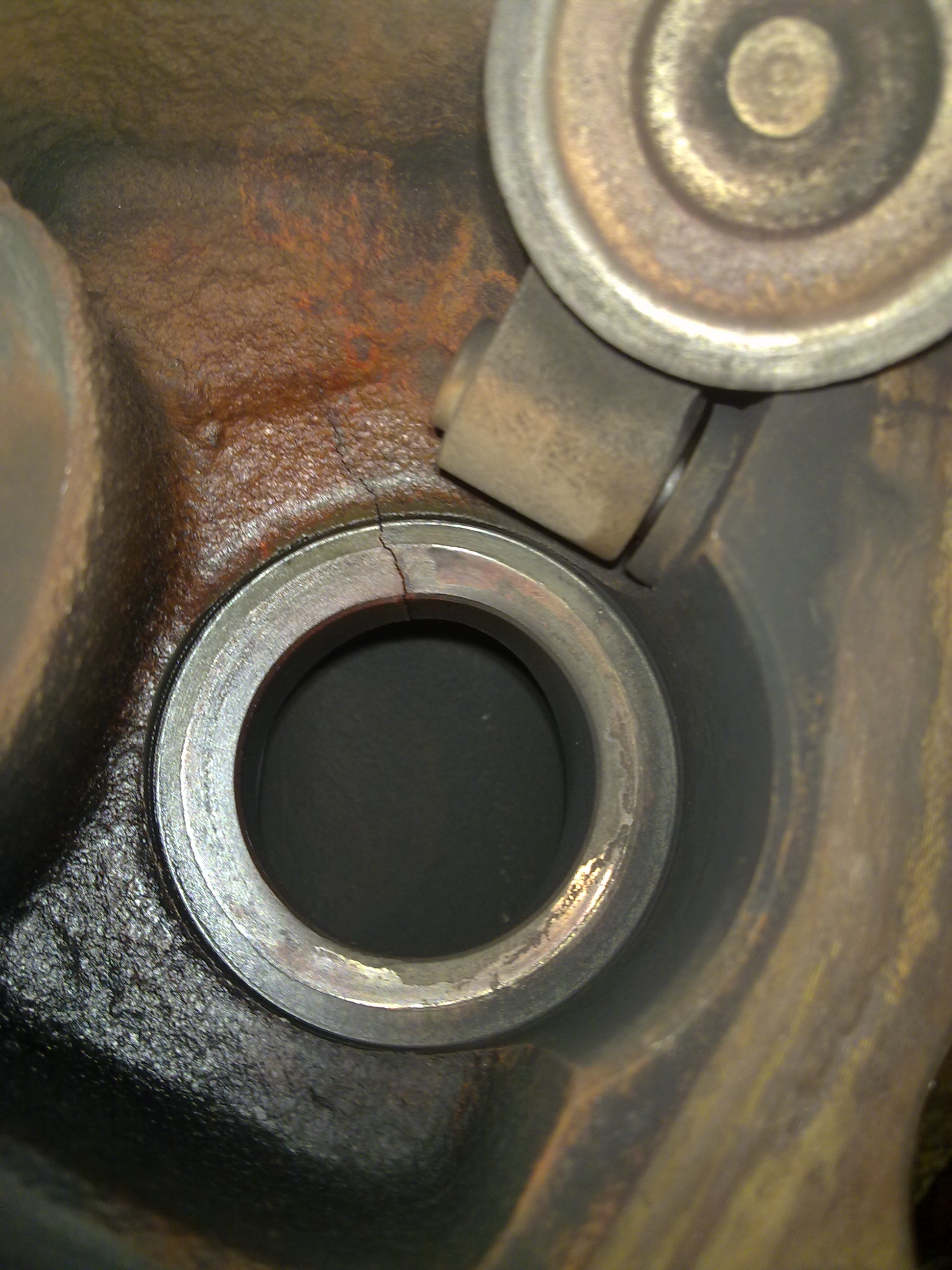

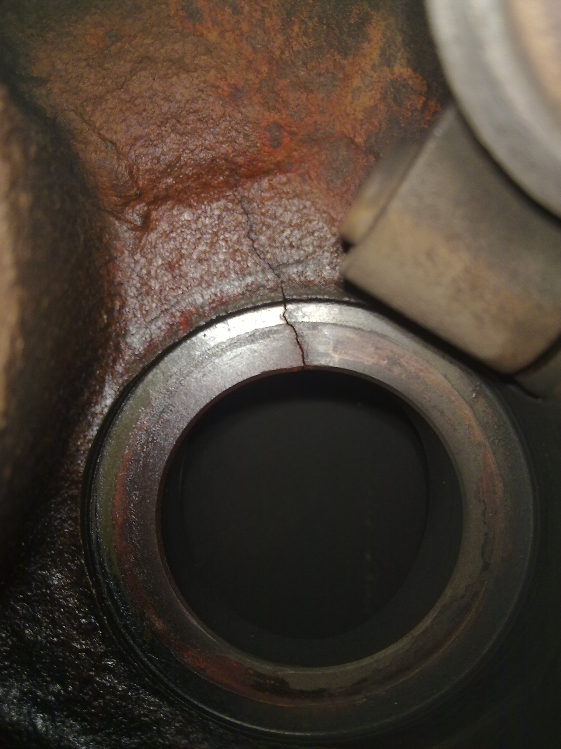

я с подобной трещиной + более глобальной трещиной (фото), которые были выявлены при дефектовке моей ct-26, примерно 10 тыс. км проехал после покупки машины + при дефектовке выявлены большие люфты и было принято решение о покупке гибрида с новой горячей уликой.
судя по фото трещины/прогары скорее всего были уже на момент покупки мной машины ...каких-либо глобальных проблем в работе мотора/турбины я тогда не заметил вплость до замены турбины.
